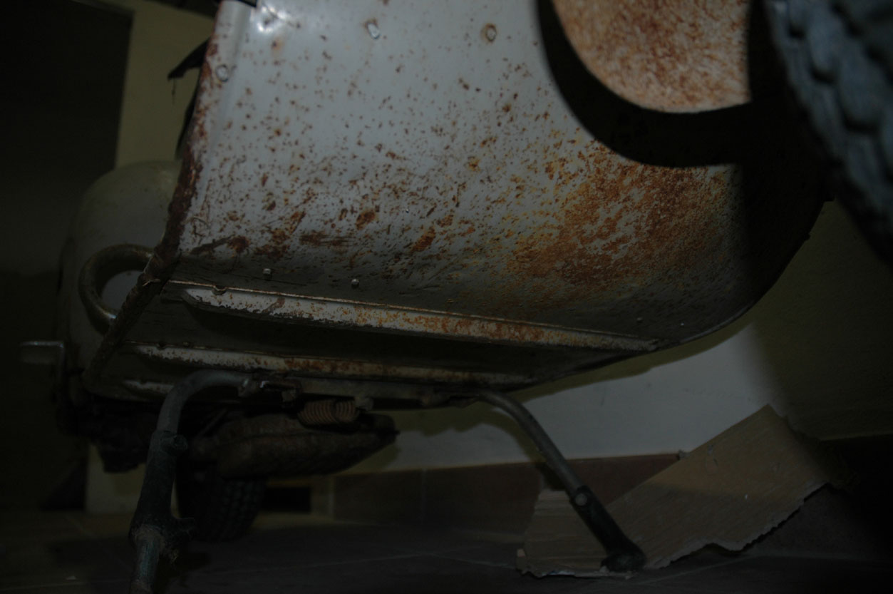

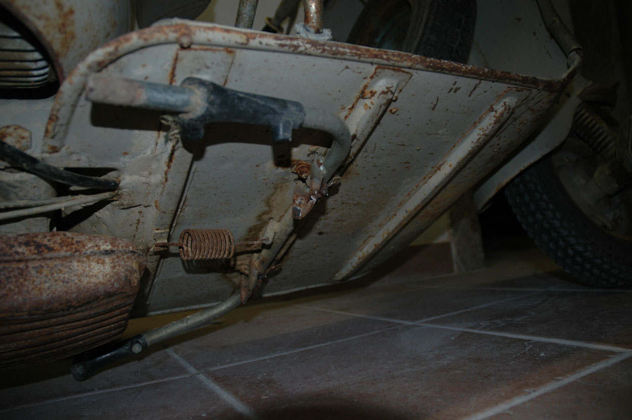

La mia vna1t del 58 (telaio 066XXX quindi non primissima credo.
Ecco lei aveva in alcuni punti che sembravano non essere mai stati toccati, un fondo che definirei un grigio verdino.
Non era quindi ne grigio grigio, ne pistacchio pistacchio, una via di mezzo...
Cmq adesso è nocciola il fondo della mia VNA :D
Inserito il - 11/10/2010 : 12:59:53  Mostra Profilo Invia a n/a (ex wyatt) un Messaggio Privato
uffaGS ha scritto:
@Wyatt87: io ho anche una vna1. ti faccio sapere di che colore è il suo fondo. insomma se può aiutare lo faccio senz altro :)
si si ben volentieri, almeno riusciamo a svelare questo arcano...

allora... io purtroppo ho poche foto della vna che dicevo prima dove purtroppo non si vede il fondo... vi posto quelle dove potrebbe scorgersi qualcosina... il fondo mi sa allora che era giusto grigio... perchè in teoria la tonalità giusta è proprio quella che dici te...
160,07 KB
124,46 KB
