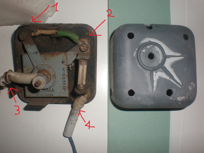

Domanda:
il cavo 1 andrà alla BT
il cavo 2 al pulsante del freno post
il cavo 3 e 4 alla batteria

uhm l'impianto mi sa che è stato modificato... il 4 va alla batteria (ma dovrebbe essere rosso)... il 2 giusto al pedale dello stop (qua purtroppo il colore non lo so, ma credo sia giusto il verde)... anche il numero 1 è giusto alla presa bt, ottimo
il 3 invece non dovrebbe esserci perchè la vnb1 scaricava la massa dal polo negativo direttamente sul telaio... boh ma comunque poco importa, anzi... è meglio che ci sia una massa lì così almeno se dovessi lasciarla ferma per un po' di tempo la scolleghi ed eviti che ti muoia la batteria...

il cavo 1 è bianco, il 2 anche se ha la guaina verde è blu.
il cavo 3 in effetti è stato solo poggiato lì da me, ma quando trovai la vespa andava al telaio (come massa appunto)
il cavo 4 andava a spasso (la batteria in pratica non c'era....)
quindi, se il 3 e 4 vanno alla batteria, la massa come la collego?
e ancora..il diodo andrà sostituito....che ci vuole??
Ah dimenticavo...a parte il coperchio il RADDRIZZATORE non l'ho ancora pulito..si vede!!

Inserito il - 21/12/2010 : 11:10:54  Mostra Profilo Invia a erry un Messaggio Privato
si, il 3 va dalla batteria (polo negativo) direttamente a telaio (a massa)
Corretto???
Inserito il - 21/12/2010 : 12:19:54  Mostra Profilo Invia a n/a (ex wyatt) un Messaggio Privato
esatto...

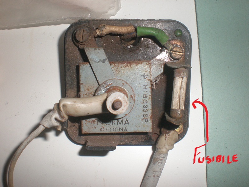

Inserito il - 30/12/2010 : 17:44:31  Mostra Profilo Invia a erry un Messaggio Privato
165,9 KB
Ma quel fusibile? da quanto ci vuole???
Inserito il - 30/12/2010 : 18:09:51  Mostra Profilo Invia a n/a (ex wyatt) un Messaggio Privato
da 8 ampere... quello di vetro non va bene, al minimo picco di tensione si spacca... servono quelli da auto...

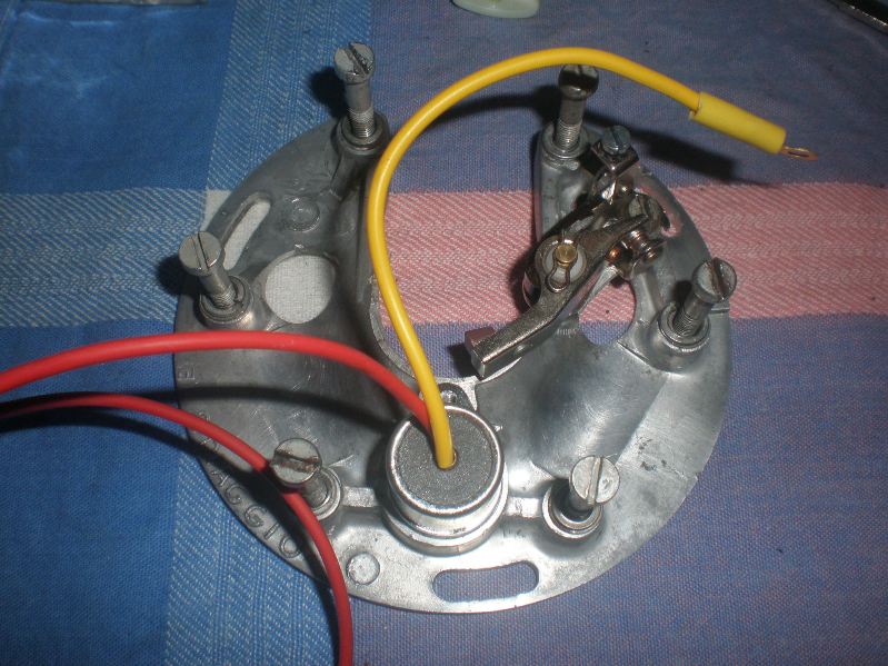

Intanto sto sistemando lo statore....per i cavi verde-giallo(2)-bianco che vanno alla BT dovrò farmi un giro in uno sfascio di auto...coi "normali" canali non ho trovato nulla!
104,85 KB
