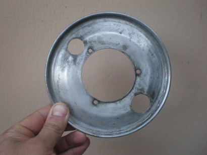

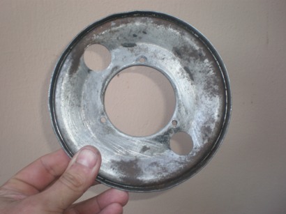

Inserito il - 15/11/2010 : 00:45:28  Mostra Profilo Invia a erry un Messaggio Privato
Il parapolvere del mozzo posteriore presumo vada sabbiato

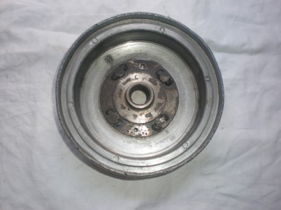

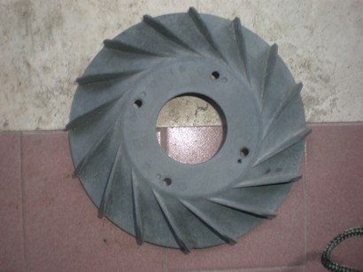

Stesso dicasi per la ventola...

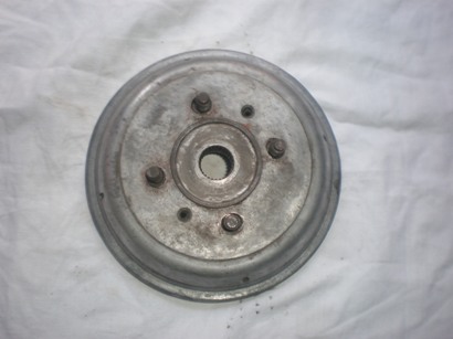

E il mozzo pure...(per quanto quest'ultimo non sta male...)
41,75 KB
43,19 KB
Anche questa va sabbiata??
33,95 KB
E la domanda è..(per quanto fore un pò stupida direte Voi..
Una volta sabbiato, in particolare il mozzo posteriore, poi va verniciato? e se si di che colore, grigio opaco, come la cuffia copricilindro??
Gli altri pz(parapolvere, ventola..) NON vanno verniciati...giusto??

Inserito il - 15/11/2010 : 00:47:54  Mostra Profilo Invia a erry un Messaggio Privato
mozzo posteriore, foto 2

Inserito il - 15/11/2010 : 10:05:41  Mostra Profilo  Visita l'Homepage di poeta  Clicca per vedere l'indirizzo MSN di poeta Invia a poeta un Messaggio Privato
ERRY!!!!!!
Accidenti bisogna proprio guidarti per mano!
ma come non aiutare un altro Vespista!?
E poi... quel telaio da Simone, merita il migliore dei motori! Ed allora?
Eccomi...
Prendi nota:
Parapolvere tamburo, non và sabbiato ma solo spazzolato, (se hai trapano, spazzola e un posto dove fare un minimo di casino, importante occhiali protettivi o le setole che si staccano dal trapano ti ciecano!) vernicialo quindi in bomboletta Alluminio alte temperature (perchè alte temperature?) perchè è più opaco e meno brillante di un comune alluminio cerchi...
idem tamburo, ma nastra la parte di attrito dei ferodi...
il MOZZETTO fallo NERO o grigio molto scuro
La VENTILANTE del VOLANO, paglietta finissima e svitol, và bene anche uno spazzolino per scarpe con setole dorate, poi FULCRON, poi acqua e poi WD40 e pezaz asciutta verrà spettacolare.
La CUFFIA MOTORE, spazzolata perfettamente (all'interno un pò meno ma andrà bene) quando sgrassata e lavata e asciugata, (GRIGIO CHIARO OPACO METZ) anche in bomboletta, dirai e dove Cazz@ lo prendo un simile colore? Allora può darsi che l'ALLUMINIO alte Temperature utuilizzato per tamburo e parapolvere vada bene (importante è che non sia brillantissimo e diffrente in tonalità dal coperchio volano che invece và in allumnio cerchioni, è in vero l'unico pezzo della VNB1 che và in allumnio cerchioni e puoi farlo anche da te in bommboletta, devi ovvio spazzolarlo bene e portarlo a ferro e poi dargli una passata di fondo base e poi una carteggiatina ed un'altra mano di fondo base e poi l'alluminio cerchioni).

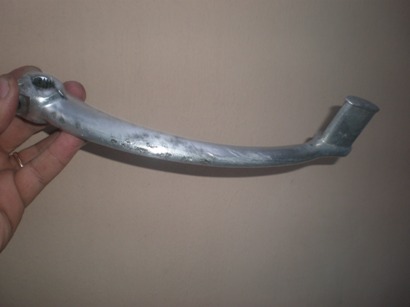

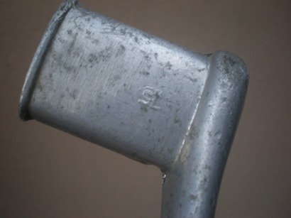

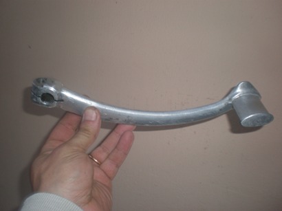

PEDIVELLA, tutta in ferro su VNB1 con millerighe centrale a 360° priva di gommino antiscivolo è il ricambio PIù raro per una VNB.VNA. la hai? Foto di ciò che hai ora sotto...

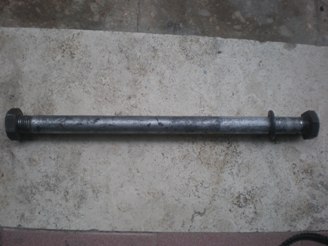

A silent Block come sei messo? FOTO ravvicinata del dettaglio traversa ed attacco sospensione.
erry
mods
747 Messaggi
Inserito il - 16/11/2010 : 00:16:25  Mostra Profilo Invia a erry un Messaggio Privato
33,51 KB
32,63 KB
38,22 KB
i silent si vedono in questa foto??sennò faccio dettagli.

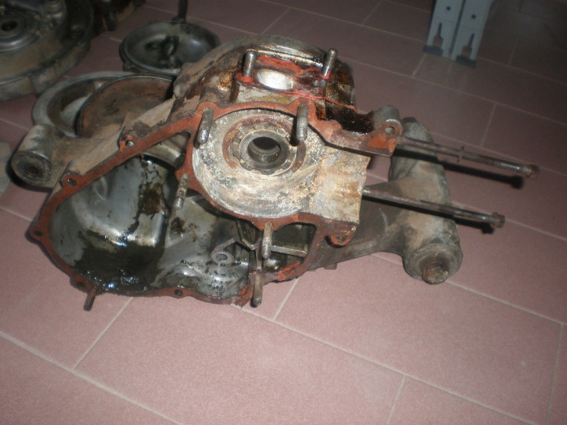

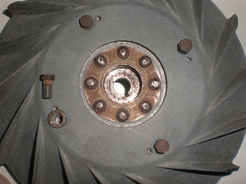

Ciao a tutti..
oggi sono riuscito, dopo un mesetto, a sgattaiolare in garage per provare a fare un pò d'ordine e per capire quanto ancora c'ho da fare per rimettere su questo motore..
Leggendo sul forum su alcuni post di restauri di vnb ho notato che molti, per quel che riguarda il volano, o meglio la corona centrale, per evitare che si ri-arruginisca, la verniciano con spray trasparente.
Pensate debbo fare lo stesso alla mia??
E ancora, le viti del fissaggio ventola al volano (che farò zincare) hanno a corredo la grover, la rondella, o nulla??
