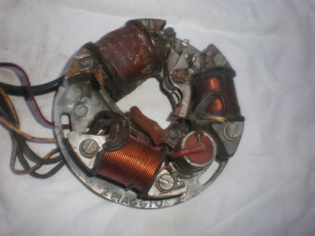

Argomento della settimana: Piastra bobine
71,41 KB
Punte da sostituire
Condensatore da sostituire
una bobina è rovinata..esiste il ricambio? costa parecchio?O va sostituita tutta la piastra?dico cazzate lo so....
