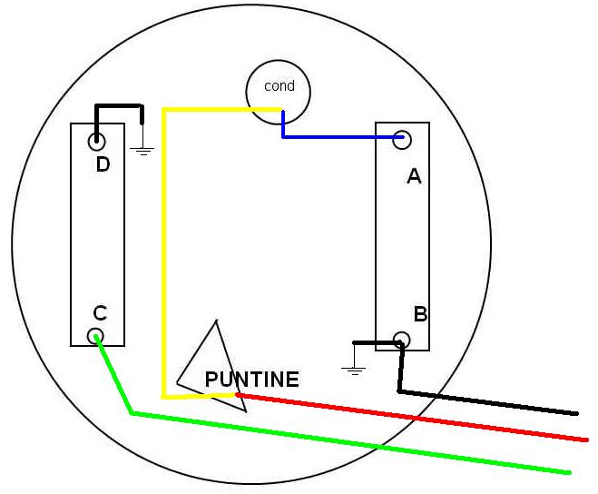

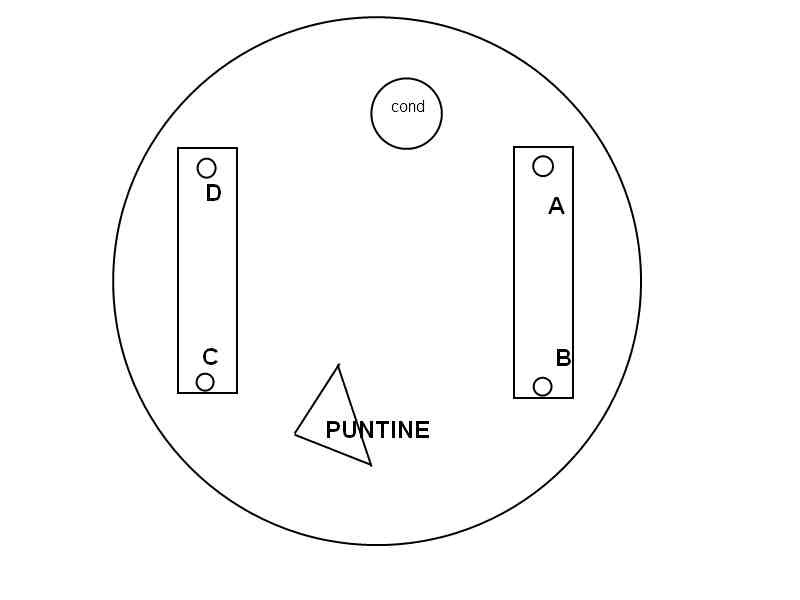

Inserito il - 10/06/2011 : 11:39:59  Mostra Profilo Invia a mommo un Messaggio Privato
allora per capirci
17,37 KB
Da dove a dove vanno i fili?
Il giallo che esce il condensatore va alle puntine
il rosso che esce dalla bobina si salda al condensatore
dalle puntine esce un rosso
Da B esce un nero
Per far funzionare la candela posso non considerare la bobina di sx cit. by meccanico
La bobina esterna quella è nuova quindi dovrebbe funzare, ma la prova la faccio cmq.
Riproverò regolando meglio le puntine.
se non dovesse funzionare cosa che non faceva prima come posso procedere per capire cosa non funziona?

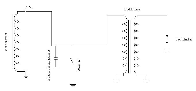

Inserito il - 10/06/2011 : 14:35:05  Mostra Profilo Invia a AndreaTM88 un Messaggio Privato
questo è lo schema di principio di collegamento di una bobbina...
17,42 KB
ti potrebbe essere utile per orientarti...
