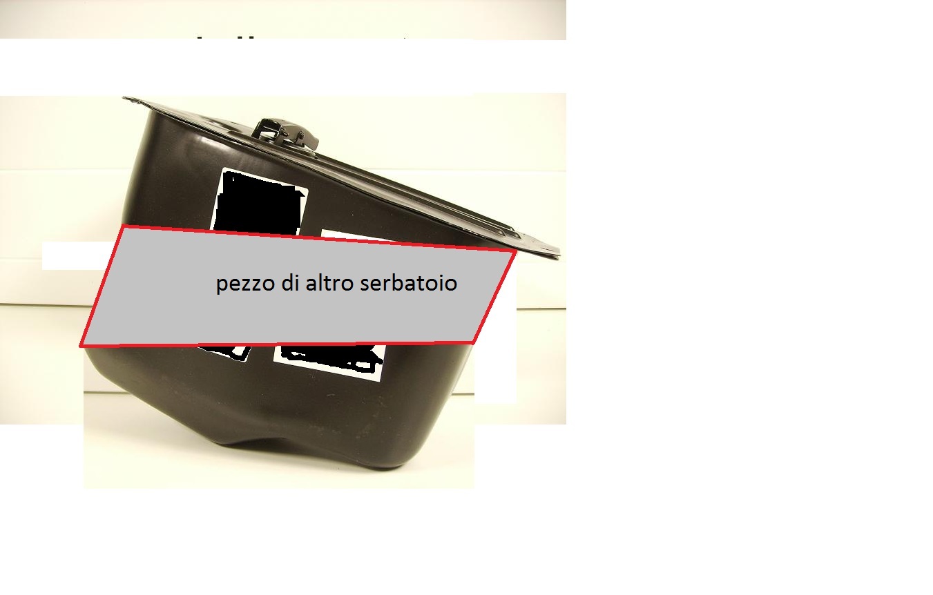

la mia domanda era però se,apparte i serbatoi come questo, ne esistono di altri.
oppure pensavo crearne io uno tagliando il serbatoio a metà e aggiungendo un pezzo di un'altro serbatoio... rendendolo così più capiente... faccio un disegno per rendere meglio l'idea...

poi come ti siedi sulla vespa??
magari potresti aggiungere una "gobba" al retro del serbatoio e usare come sella quella triangolare stile 125 sport o 6 giorni
Inserito il - 24/09/2010 : 00:38:39  Mostra Profilo  Visita l'Homepage di mimmo  Clicca per vedere l'indirizzo MSN di mimmo Invia a mimmo un Messaggio Privato
il problema non è sedersi sulla vespa, sotto al serbatoio c'è ancora spazio!
Ma la cosa comunque non è fattibile perchè il rubinetto della benzina si troverebbe più in basso del carburatore e quindi la benza non arrivrebbe più alla vaschetta

è vero... che stupido non ci avevo nemmeno pensato... chiedo scusa per l'ignoranza...
