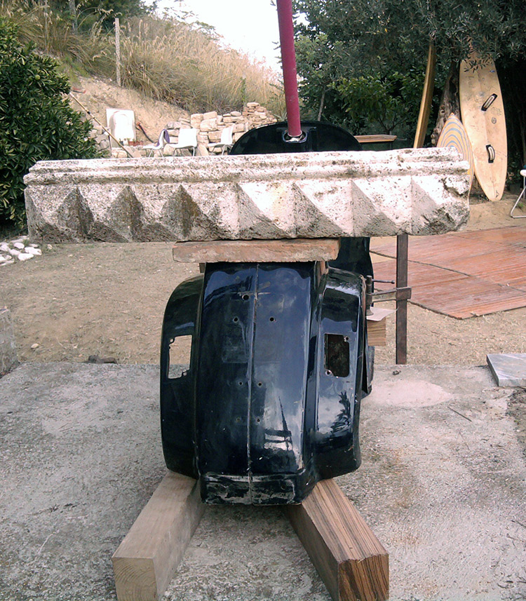

ho comprato una pk-s 50 data per marciante, ho scoperto poi che il termine marciante era da intendersi nel senso che stava marcendo... tra i tanti prooblemi che ho e per i quali vi sto tediando nelle varie sezioni, ieri ho scoperto con immensa gioia che l'asse dello sterzo è fuori centro... lo scudo lato dx infatti era un po ammaccato, e sul fronte della vespa, una volta rimosso il carterino anteriore sotto il quale cè l' impianto elettrico si vedevano delle pieghe della lamiera. Allora ho preso una bella staggia da muratore e la ho allineata sull'asse longitudinale del telaio della vespa fino a farla terminare, in teoria, sul diametro massimo della sede del mozzo dello sterzo e invece il diametro massimo di questo è spostato di circa 15 mm... porcaccia! come faccio? grazie....

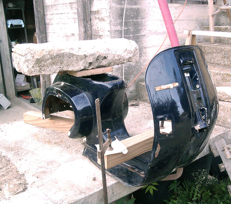

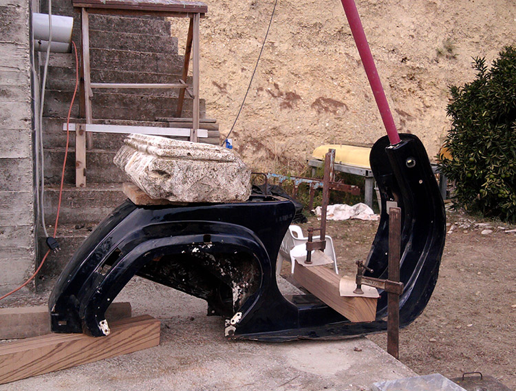

Inserito il - 19/09/2010 : 12:04:11
| grazie della segnalazone. letto. credo che il problema sia abbastanza facilmente risolvibile. Lavoro a freddo, blocco sopra le pance posteriori con dei morsetti e con una bella asta di metallo metto l'asse ruota in torsione. per le piecghe che ho sotto lo scudo cosea devo fare? non posso lasciarle cosi com sono? vanno eliminate per qualche motivo che non sia solo quello estetico? grazie siete una fonte inesauribile di rimedi... per me che sono al primo restauro ( non conservativo) |
nnerto
Città: san benedetto del tronto
158 Messaggi |
Inserito il - 21/09/2010 : 20:51:40
ce lo fatta! ho bloccato saldamente la vespa e forzato il canotto con un albero da windsurf... sono molto sodddisfatto! grazie a tutti

5887 Messaggi |
Inserito il - 22/09/2010 : 17:13:09
grande vecchio, queste sono dime!!!!!
ottimo lavoro... |
