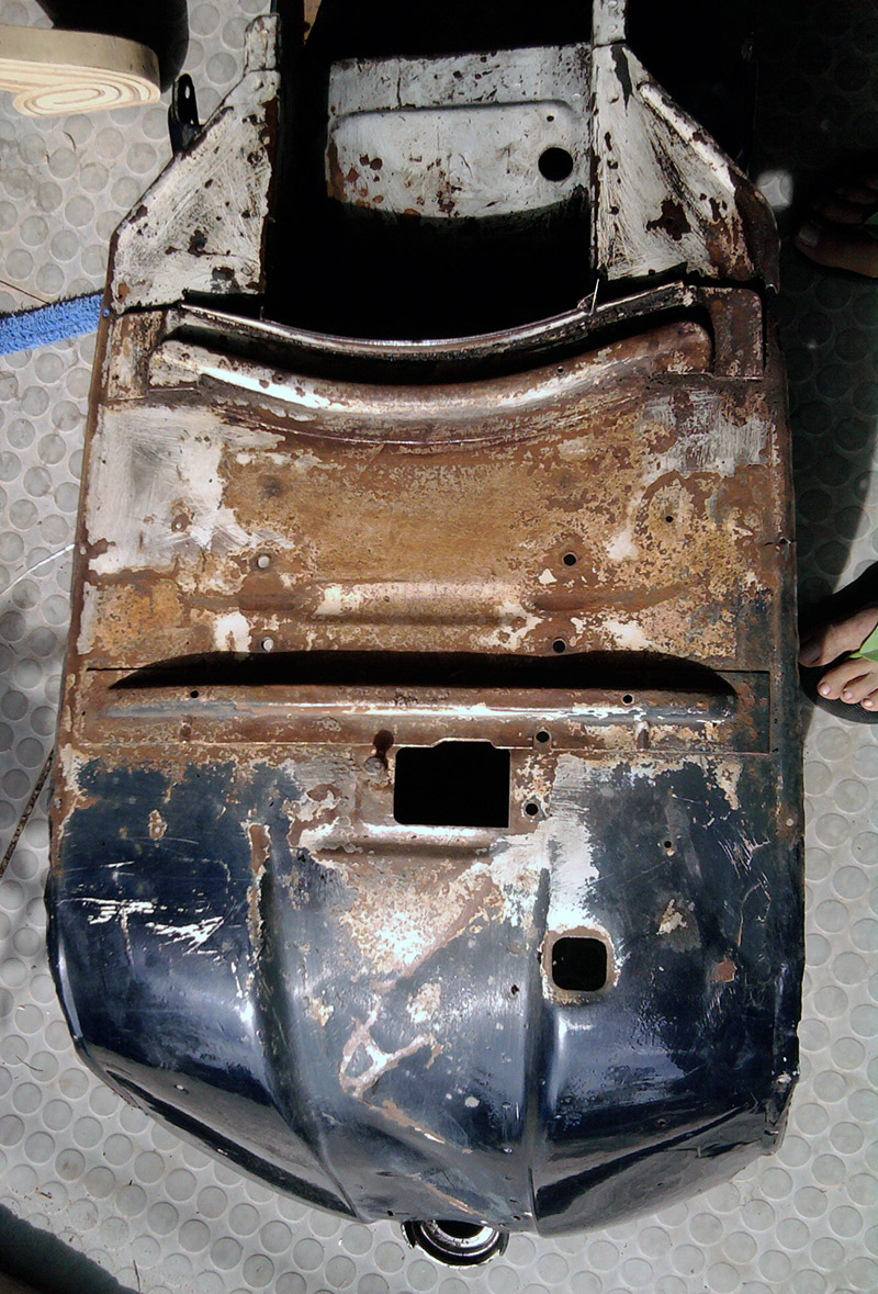

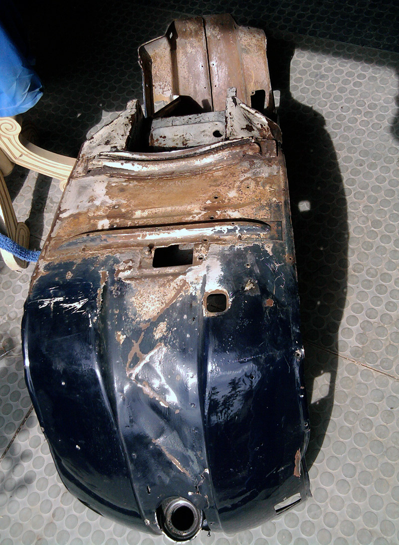

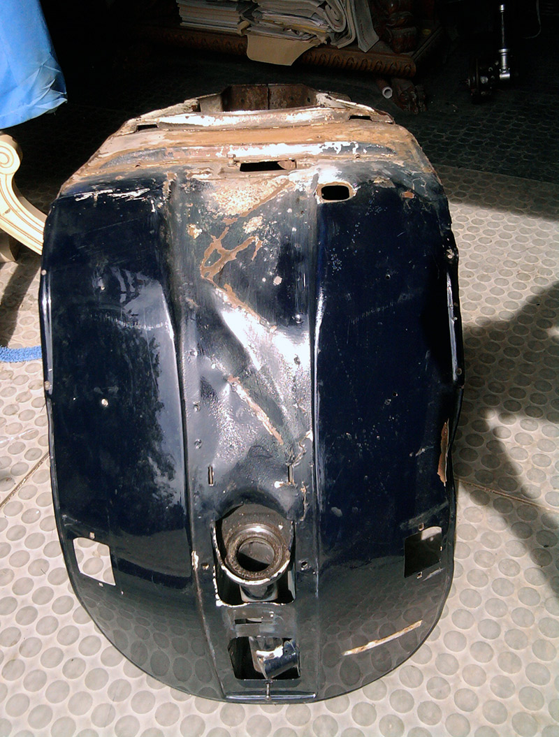

Dopo avere raddrizzato la parte anteriore d telaio, grazie ai vostri consigli,( foto nel post relativo su questa stessa sezione) devo ora decidere come restaurare lo chassis. Vi posto delle foto. la zona anteriore, quella sotto lo scudo e davanti alla ruota anteriore, ha delle evidenti pieghe dovute prima alla caduta del precedente proprietario e al mio lavoro di ricentraggio asse sterzo. Ci sono anche dei punti con lamiera scollata. come posso intervenire? mi consigliate una sabbiatura? grazie

Inserito il - 22/09/2010 : 14:16:28  Mostra Profilo Invia a 150 un Messaggio Privato
sabbiatura in primis,poi per il resto si vede dopo la sabbiatura il dafarsi,ma attendi un utente che se ne intenda di carrozzeria.

vai di sabbiatura così con il telaio nudo e crudo vedi meglio come intervenire inoltre la sabbiatura eliminerà tutta la ruggine lo stucco in eccesso

quoto il consiglio della sabbiatura
ho letto in un post di un paio di anni fa che riguardava un ET3 o una Primavera che causa caduta aveva lo stesso tipo di pieghe allo scudo che il tizio aveva un utensile che riusciva a ritirare la lamiera.
Non ricordo se il tizio era carrozziere o era il suo carrozziere o poco importa.
Comunquie informati.
Anche perchè mica puoi riempire quei "buchi" di stucco per farli pari.
Inserito il - 23/09/2010 : 21:46:54  Mostra Profilo  Visita l'Homepage di poeta  Clicca per vedere l'indirizzo MSN di poeta Invia a poeta un Messaggio Privato
Tagliare un quadrato, avendo cura che il taglio vada a finire sull'esatta metà della piattina del ponte centrale (quella con i punti di giunzione pedana scudo) così da avere un appoggio solido per la "TOPPA", per fare una toppa perfetta, poggiare un trapezio della sagoma da sostituire sulla parte da tagliare, ora tracciare con pennarello la sagona, ora tagliare... quindi prima và costruita la toppa e poi, solo poi fatto il taglio.
In caso di saldatura a cannello il taglio deve essere leggermente abbondante ed avere 1mm circa di spessore vuoto tra toppa e lamierato scocca, puntare nei 4 angoli la toppa, poi saldare i cordoncini... con la TIG la toppa deve essere necessariamente più precisa.

ma un telaio pk si trova con 50/100€,conviene levarsi la salute e non essere sicuri si sistemarlo al 100€?
Inserito il - 23/09/2010 : 22:46:14  Mostra Profilo  Visita l'Homepage di poeta  Clicca per vedere l'indirizzo MSN di poeta Invia a poeta un Messaggio Privato
FOSSE ANCHE A coriandoli, QUELLO HAI E QUELLO RECUPERERAI!
Le cose facili, non danno soddisfazione...
vai di toppa se sai saldare... oppure vai da un FABBRO, poi solo poi sabbiare....
FONDO grigio scuro LECHLER, colore GRIGIO TITANIO..... o BLU SPAZIO PROFONDO.
Il motore sia minimo da 85 Km/h, ora è dritta...BRAVO.
