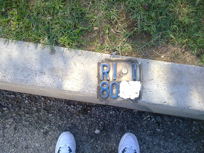

presa...... tutto in regla fatto il passaggio all'istante mi hanno rilasciato sia la cedolina che il ctp.la vespa e' bella e ben fatta xo ci sono dei dettagli che vorrei sistemare. primo il manubrio,dalla foto nn si vede ma c'e un particolare che nn mi piace, la leva delle marce ha il pallino della folle mentre sul riscontro del manubrio c'e la lineetta, che mi pare era della gl poi sotto il manubrio ci devono essere dei coperchi o no?il cavalletto e' stato verniciato lo stemma piaggio e' di plastica.poi vorrei un parere sulla targa da poeta , visto che ne ha gia sistemata una se anche questa si puo riportare all'antico splendore

bella poi la vediamo meglio... la targa si ripara, segui la faq, ne ho fatte di peggiori.

la vespa in effetti è più pregiata di analoghe GTr o Sprint veloci essendo faro Trapezoidale (molto affascinanti a mio dire), la targa.... è un lavoraccio ma si sistema.
