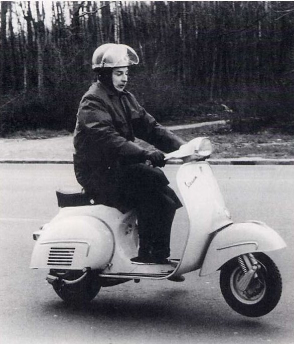

Inserito il - 26/09/2010 : 12:06:33
no no c'è qualche errore... vnt (vado con le sigle del telaio) e vnl1t in italia non esistono! erano la GT per il mercato estero, prodotte nella prima metà primi anni 60... in pratica era una gt con le ruote da 8, il fanale posteriore vbb/vnb e i baffi di alluminio tipo gl...
 81,1 KB
sinceramente non so cosa cambi da una all'altra, non ho abbastanza informazioni in merito purtroppo, mi spiace... l'unica cosa che posso dire è che l'unica sigla con cui veniva commercializzata la gt (e la gtr) in italia è vnl2t, di conseguenza il numero di motore è vnl2m

Inserito il - 26/09/2010 : 12:17:10
ah ecco svelato l'arcano.... io i codici li ho trovati su internet, wikipedia e anche vespa club Roma e quindi non capivo.... Wyatt ma quante ne sai!!!     |
