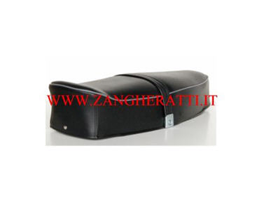

Inserito il - 16/11/2010 : 13:09:26  Mostra Profilo  Clicca per vedere l'indirizzo MSN di meccanico Invia a meccanico un Messaggio Privato
L SELLA IDENTICA è VENDUTA DA ZANGHE.... prendila nuova con l'imbottitura sana, colore blu scuro, ciedi a ZANGHE se ha TELAIO IMBOTTITURA e COPERTINA PRIVA DI CINGHIA E quindi FORI! targhetta AQUILA CONTINENTALE, il bottone cromato in corrispondenza dell'apertura se non lo ha non è un problema, vai da un calzolaio e prendi un ribattino grande cromato...
Dico NO, dico nuova senza cinghia.
si ho gia chiesto la sella blu scuro senza scritta posteriore targhetta a parte ,ma x ke senza cinchia? questa e' quella che ha lui

Inserito il - 16/11/2010 : 22:02:25  Mostra Profilo  Visita l'Homepage di poeta  Clicca per vedere l'indirizzo MSN di poeta Invia a poeta un Messaggio Privato
NO, la Gt ha il gomito giunto inferiore della molla senza RULLI, solo la GL li ha, e solo la >GL ha molla sopensione più lunga di buoni 4 cm quindi più CONFORT....
una Gran Lusso deve il suo nome non solo alla bellezza dei tamburi in tinta!
raffinta lo è nei DETTAGLI!
la sella sopra di zanghe, NON MI PIACE!!!!
RETTIFICO: Vespa scooter Vintage (PG), prendila da loro e chiedila originale in BLU priva di serigrafia e fori cinghia, se TUTTE hanno i fori...amen prendila con i fori e la cinghia, (senza assurdo ma è più bella dai retta!), ma se per forza con cinghia la CINGHIa deve essere rigida a righine di plastica blu ed anima di acciaio, viti a taglio, ripeto NO SERIGRAFIA!

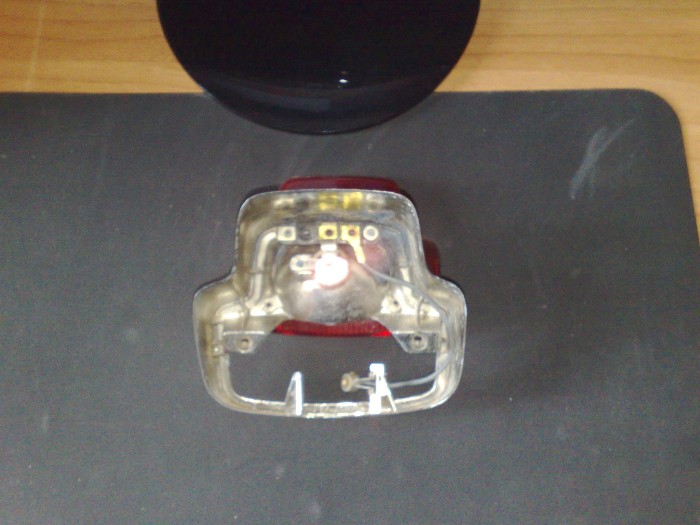

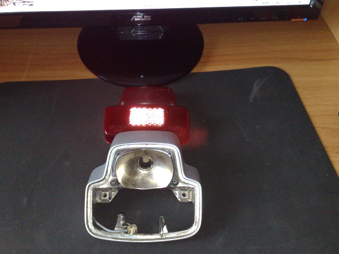

Inserito il - 25/11/2010 : 13:36:51  Mostra Profilo  Clicca per vedere l'indirizzo MSN di meccanico Invia a meccanico un Messaggio Privato
mi dai un parere su questo fanalino, il vetro e' bosatta, il fanale e' siem la basetta di bachelite e il contatto di massa dello stop nn hanno le viti, ma sono ribattuti x farlo ricromare devo spazzolarlo oppure fare il piccolo chimicho?
