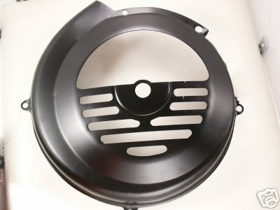

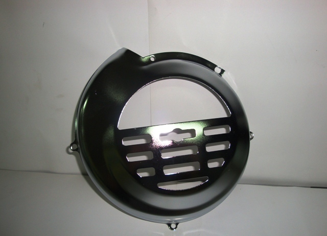

Head ha scritto:
Che coprivolano ci va? Help me, dunque.
il coprivolano giusto è questo
17,45 KB
mentre quello che hai montato sulla tua è per pk
cioè questo
86,36 KB

Il Coprivolano indicato da LUCA 76 NON VA' BENE!
Il prima serie monta quello tipo R-N-L, ma certo è molto meglio di quello PK che monti ora, evitiamo....

Poche cose, il COPRIVOLANO lo metterei simile a quello che ha postato LUCA 76 per Special 4M ma CROMATO, cromato si trova facile su internet, abbinerei poi una bella MARMITTA a SILURO CROMATA, datosi che sul CELESTE è davvero improponibile montare che sò una ABHART Rossa, e poi la siluro è più silenziosa della Abhart, e poi non tocca sotto se sali sul marciapiede, e poi costa meno, e poi và meglio, e poi è pure più bella e poi... insomma ci vuole la benedetta siluro ma cromata sul celeste che nera è brutta sotto quel colore!
