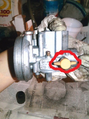

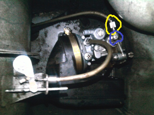

Ciao ragazzi.
Ho finalmente pulito il carburatore della mia pk 50, un 16.10 dell'orto.
Però per non far casini vorrei capire esattamente quanto devo avvitare le varie viti.
E in particolare:
69,7 KB
72,48 KB
Lo so che ogni vespa è diversa ma mi potreste dare anche solo dei valori generici?
Lo so che vi sembreranno domande banali, ma è la prima volta che smonto un carburatore e non voglio sbagliare.

quella vite in plastica gialla.. spesso e pre regolata e la puoi svitare d mezzo giro, mentre se ci levi la plastica la puoi liberamente svitare-avvitare, e serve x avere la corretta carburazione al minimo e in rilascio e consigliato di svitarla di 2.5 giri da avvitato. Quella segnata di blu e l alza ghigliottina, se l avviti alzi il minimo se la sviti lo abbassi. quella segnata in giallo e il registro del giuoco del cavo se la sviti tendi il cavetto. (le vitine dorate con un numerino inciso sopra sono i getti vanno completamente avvitate.) il carburatore nn ha molti pezzi. la scatolina nera e il filtro aria. c'e il beccuccio benzina che contiene un filtrino e 1 guarnizione x la vite. sotto c'e la vaschetta ci sono il getto max( al centro del galleggiante) quello dello starter quello + lungo posto di lato. poi c'e galleggiante e spillo conico nn perderlo xk poi pisciera benzina. e poi nn ha altri pezzi eccetto la ghigliottina l asta la molla e la guarnizone in carta. attento a nn romperla
