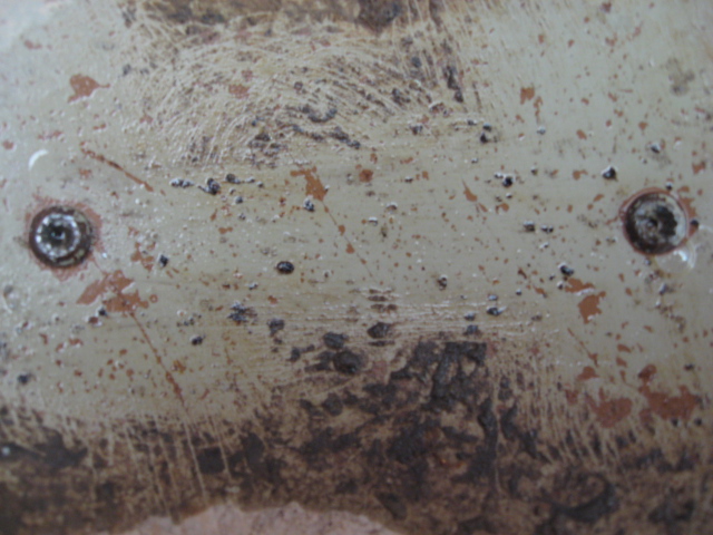

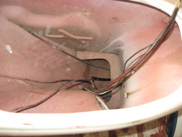

per primo come si smonta la cresta del parafango ??
interno parafango
161,17 KB

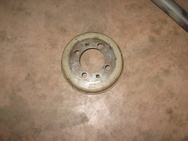

poi questo và sabbiato
171,18 KB
Inserito il - 26/09/2010 : 12:15:52  Mostra Profilo Invia a n/a (ex wyatt) un Messaggio Privato
per la cresta devi rompere i fermi facendo perno con un cacciavite... costano 2 lire quelli nuovi... il tamburo non sabbiarlo.... non serve, è di alluminio! puliscilo con diluente nitro o benzina o gasolio o disincrostanti vari e tanto buon olio di gomito

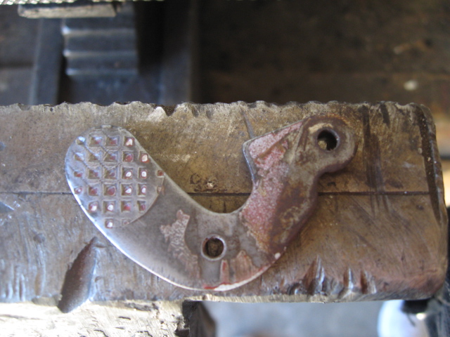

poi vorrei sapere questa leva per lo sportellino deve essere verniciata color carozzeria ??

un'altra cosa il fondo di che colere deve essere su vespa tecnica parla di grigio però io nella mia vedo sbucare del gran rosso
130,39 KB
luca-76
luca-76
Città: Pistoia
2535 Messaggi
Inserito il - 26/09/2010 : 17:05:57  Mostra Profilo  Clicca per vedere l'indirizzo MSN di luca-76 Invia a luca-76 un Messaggio Privato
più che rosso dovrebbe essere quasi tendente al nocciola è molto probabile che si sia scolorito con gli anni e il rosso che è uno dei tenti colori che compongono la vernice gli dà quella tonalità.

Inserito il - 30/09/2010 : 19:05:00  Mostra Profilo Invia a xbillo un Messaggio Privato
gallone ha scritto:
Confermo che va in tinta, solo in tinta su VNA.
Mai visto cromato su questo modello.
Quindi sabbiare via la cromatura, nastro adesivo sui tasti neri e portare in carrozzeria a far verniciare insieme agli altri pezzi.
