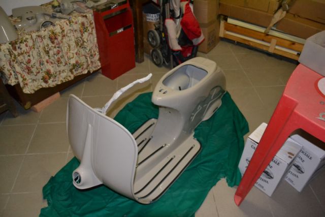

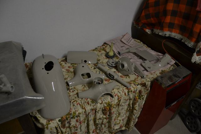

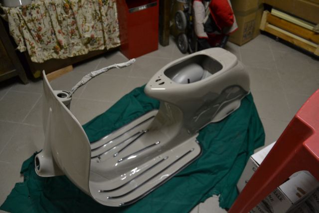

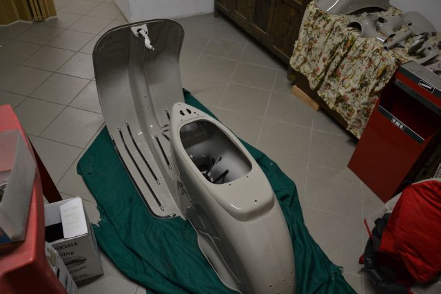

DOPO TANTO SOSPIRARE SIAMO TORNATI A CASA
107 KB
103,71 KB
103,36 KB
94,82 KB
105,44 KB
adesso inizia la fase più difficile come vi sembra ??
pensando a come era prima con quei ferracci saldati

Inserito il - 24/02/2011 : 19:30:29  Mostra Profilo Invia a tekko un Messaggio Privato
NBOn và verniciato il sotto del parafango, la parte inferiore del serbatoio tranne i primi 3-4 cm in tinta a fasciua sulla parte alta, non và verniciato l'interno del pozzetto sottosella, il telaio và verniciato ovunque, numero telaioe serie vanno in tinta (puliscili bene con penna a ferro dopo aver dato il fondo), fiancate dentroi e fuori, manubrio solo fuori e sotto, no dentro
1-ma il sotto del parafango non va verniciato per nulla?
2-laparte sotto del telaio, diciamo il parafango posteriore, non andrebbe sfumata e verniciato solo la parte bassa?
3-la fiancata sinistra, non va internamente sfumata?invece lo sportellino tutto tinto....
grazie!

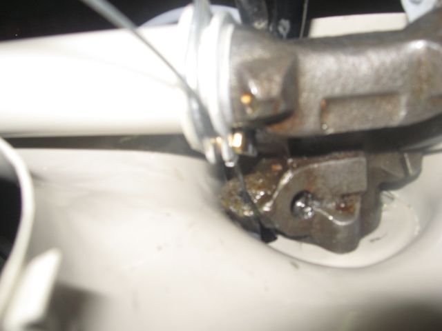

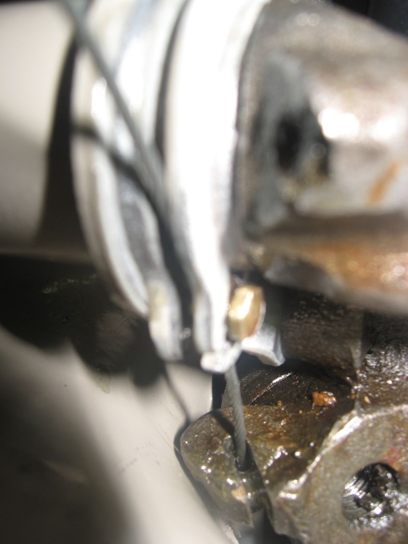

volevo farvi una domanda come mai l'acceleratore non torna indietro ?? prima di smontarla mi ricordo benissimo che tornava (pianino ma tornava)
ho smontato tutto pulito e lubrificato anche con svitol ma niente da fare non ne vuole sapere se tiro il filo con le pinze torna altrimenti no
la molla ( mezza luna d'accaio) che c'è all'interno del manubrio è quella che frena per non fare tornare l'acceleratore ??
mi stò perdendo in un bicchiere d'acqua chi è cosi gentile di darmi un consiglino ??
saluti e grazie a tutti

Ciao, io sulla mia VNA avevo un problema simile, nel senso che era molto duro l'acceleratore da tirare...
Il problema c'era perchè avevo la guaina acceleratore decisamente troppo lunga.
Accorciandola è andata a posto.

Inserito il - 08/03/2011 : 15:45:59  Mostra Profilo Invia a xbillo un Messaggio Privato
ma guarda pensavo anch'io il fatto che un pò duretto è però la guaina è abbastanza precisa anzi quasi è corta

avevo lo stesso problema, togli la molla irreversibile che tanto non serve a nulla e amen !!!!!!

accelleratore

ah ok adesso ti ho capito
