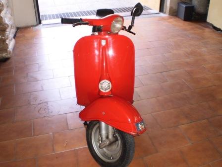

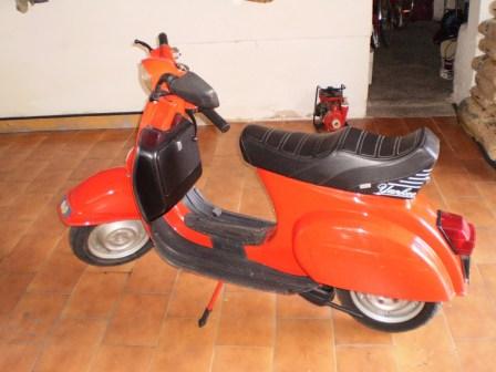

Un saluto a tutto il forum, sono nuovo nuovo tra di voi... Chiedo consigli a tutti voi a riguardo del restauro che sto per intraprendere sulla mia Vespa 50 N unificata del 1967, in particolare:
- sabbiatura totale+raddrizzatura forcella e frontale+vernice 1000€
- pezzi di ricambio 1000 €
- manodopera smontaggio e rimontaggio apertura motore e revisione completa parti usurate motore, frizione e carburatore 500€
TOT. 2500€
Ecco alcune foto di com'e'..
33,01 KB
38,78 KB
32,87 KB

Ciao ben arrivato al forum!.Scusa devi essere + chiaro !?. Cosa vuoi sapere esattamente !?
mitico
Inserito il - 10/09/2010 : 21:15:12  Mostra Profilo Invia a 150 un Messaggio Privato
ciao benvenuto,a me non piace la sella (gusto personale).
Inserito il - 10/09/2010 : 21:28:51  Mostra Profilo  Visita l'Homepage di mimmo  Clicca per vedere l'indirizzo MSN di mimmo Invia a mimmo un Messaggio Privato
Benvenuto anche da parte mia.
Personalmente oltre alla sella non mi piace neanche il bauletto, ma la vespa deve piacere a te!

scusa per la domanda ma il restauro lo hai gia fatto o devi ancora farlo?per il prezzo mi sembra un po eccessivo..

Mi scuso per essere stato poco chiaro.... la vespa in foto è come si trova ora; in questi giorni un fidato amico la sta smontando pezzo dopo pezzo... nulla di quello che vedete in foto rimarrà in quanto la voglio portare allo stato originale. I costi che vi ho riportato sono dei preventivi di spesa per realizzare il lavoro al completo. Chiedevo a voi se erano prezzi onesti o meno. Grazie

ma non mi sembra messa male
poi scusa pezzi di ricambio 1000€ cosa???Ne ho spesi 180 io per rifare un motore large,gli altri in che li spendi??Ad occhio non sembra mancare niente

allora avevo capito bene...in ogni caso mi sembrano troppi soldi...calcola che con 1000€ forse riesci a fare tutto...

ma ragazzi,cosa gli state dicendo??si vede che quella 50 a sopra un mare di pezzi anni 80,come potete dirgli di non comprare i pezzi giusti per quella serie???luca1979 continua per la tua strada,il prezzo dei tuoi ricambi non è altissimo e la vespina merita sicuramente il meglio!!!occhio solo al fanale,se il tuo è di vetro e siem tienilo a tutti i costi,anche con qualche segno....la PLASTICA,lasciala al venditore...

Per il fanale concordo con tutti voi.... infatti o riesco a trovare il suo in vetro oppure restauro per il meglio il mio... considerate che la mia vespa è ora smontata fino all'osso pronta per la carrozzeria, e quindi ho optato per la sostituzione di tutti i pezzi usurati come impianto elettrico, bobina, cerchi danneggiati ecc... è vero, la spesa è altina, ma alla fine ho la sicurezza di avere una vespa praticamente nuova e pronta per affrontare altri 44 anni di strada
Inserito il - 12/09/2010 : 13:19:27  Mostra Profilo  Visita l'Homepage di mimmo  Clicca per vedere l'indirizzo MSN di mimmo Invia a mimmo un Messaggio Privato
Ma che dite ragazzi?
un restauro si fa recuperando tutto il recuperabile! che senso ha montare pezzi prodotti di recente su un mezzo di 40 e passa anni? inoltre poi secondo voi alla fine quanto varrebbe il vespino? 4000 euro?
tra l'altro dice che ha la forcella storta,non sarebbe logico sostituirla invece che tentare di raddrizzarla?
non conviene a questo punto vendere questa e comprarne una già perfetta (o quasi)?

La forcella riescono a raddrizzarla, anche perchè nuova costa non poco.... la mia idea di restauro è quella di sostituire i pezzi usurati/danneggiati e montare tutto quello che era previsto per il mio modello (in foto si vede bene che moltissimi pezzi sono da sostituire in quanto non originali).
