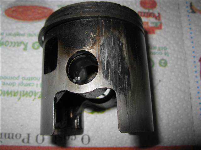

Inserito il - 30/09/2012 : 21:45:59  Mostra Profilo Invia a jb_vespa un Messaggio Privato
mi espongo al pubblico ludibrio e posto le foto del pistone grippato!

Il 98 come getto max col polini ??? Strano che per vent'anni non abbia mai grippato nessuno... Eri MAGRISSIMO!!! fai conto che un DR o un Pinasco ghisa che hanno travasi come gli originali necessitano di max 108-110.... Il polini secondo me anche qualche punto in più!!!
In più la marmitta originale che non fa sfogare abbastanza e scalda ancora di più....
Beh, guardiamola positivamente
Intanto non ti è successo niente e hai tenuto la vespa dritta (è capitato anche a me di grippare ai 90km/h.... Se non si ha la prontezza di tirare la frizione appena te ne accorgi il rischio di andare in terra non è così remoto)
Adesso ne puoi approfittare per dare una bella sistemata al motore
Intanto rettifica al polinazzo, poi se magari decidi di aprire fai tutti i lavori del caso ai carter allunghi i rapporti e dopo vedi come voli!!!
DOMANDA.
che rapporti hai su? Hai ancora gli originali??
Per quanto riguarda la pitone, è una classica semiespansione a serpentone di fine 70 inizio 80.....
Io l'ho avuta e ti posso dire che ero soddisfatto, ha una bella entrata in coppia, ti da un ottimo spunto da subito e allunghi bene.
Il contro?? Scampanella al minimo, ha un rumore molto metallico e acuto, e da quando entra in coppia per tutto l'allungo fischia come un boeing
Non ho mai provato marmitte moderne, secondo me "a sentimento" va ne più ne meno di una polini nuova e sicuramente meno di una simonini...
Il mio consiglio??? MEGADELLA

beh il gt è già stato sostituito... sempre con un polini, che ad inizio agosto ha ricevuto il carburatore 24!
ho grippato a giugno 2011, dopo la grippata con 100mt di segno sull'asfalto sono comunque riuscito a farla ripartire e a casa ci sono arrivato, male ma ci sono arrivato!
devo dire che sono molto soddisfatto, è un vero missile anche se tende ad ingolfarsi, in discesa è difficile tenerlo buono! all'ultimo raduno ha tirato tre fiammate ... ma da allora va pure meglio, forse si è svuotata del tutto la marmitta!
sì i rapporti sono i suoi originali. infatti in velocità non è un granché. ma ha una ripresa impressionante.
getti dr: il 110 lo avevo messo sulla arcobaleno (dr 175 ma senza buco sul filtro aria) e non andava bene, ingolfava e murava di continuo. adesso ha il 105 e va benone.

quel polini ha i giorni segnati----
non ha travasi raccordati, non ha albero anticipato quindi...
tra il carburatore da 24 ed il cilindro Polini i travasi (i piccoli travasi dei carter 125 originali) tappano, il 24 è ai bassi grasso e agli alti magro, l'albero pala poca benzina datosi che è originale e non anticipato, il tutto si abbina a marmitta sottodimensionata che scalda parecchio e scarica poco e rapporti originali della 125 cortissimi!
Aprire subito e raccordare i travasi e anticipare l'albero, o togli quel cilindro di lì, monta un DR 175 nuovo, il 24 con getto max da 116, pignone primaria nella frizione da 23 denti abbinato al piattello di diamentro maggiorato per frizione 200 (tutto in vendita da DRT) , aggiungi frizione della 200 a 7 molle kit completo campana 7 molle della 200 della CIF già assemblato (a cui leverai il pignone da 23 nativo sostituendolo con quello DRT acquistato nuovo), marmitta quel che ti pare dalla sito plus alla pitone....
ecco ora puoi dare gas con tranquillità, altrimenti ci risentiamo tra un annetto, e metti in conto anche l'albero anticipato che due grippate sono troppe per un albero originale, cuscinetti crociera e paraolii d'ufficio.
Grattarsi è d'obbligo, ma sò quel che dico, hai una vespa bellissima e un motore pessimo.
