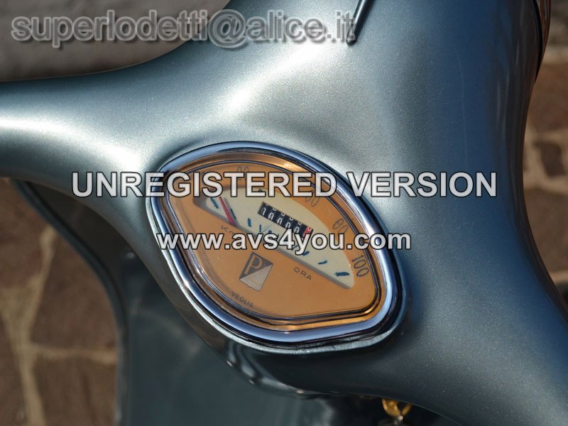

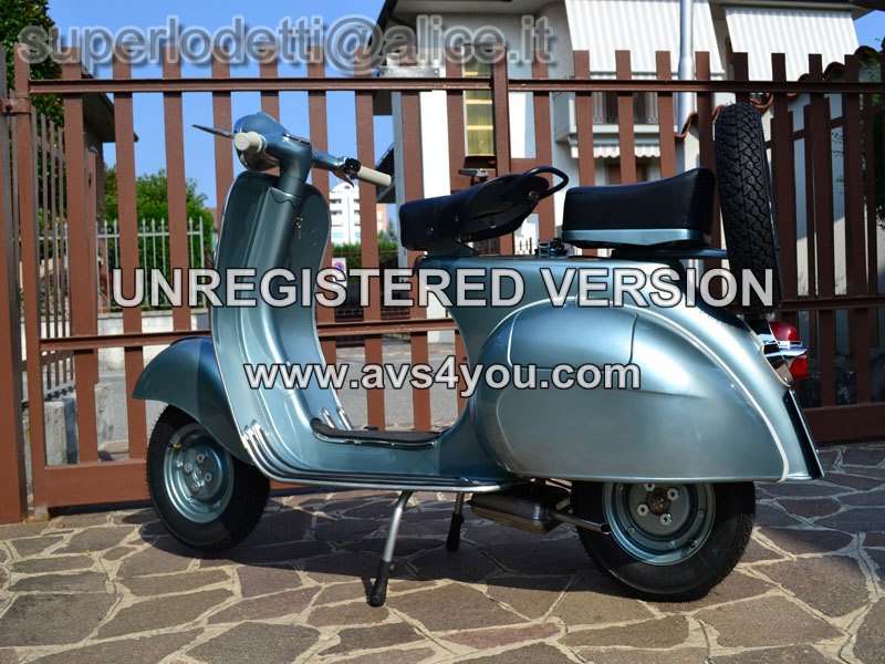

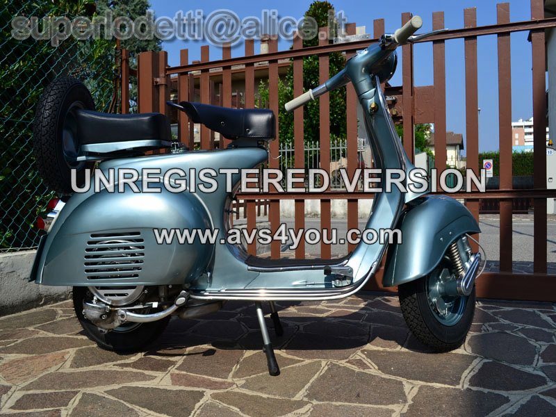

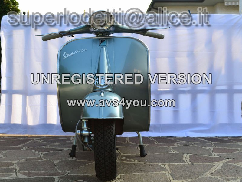

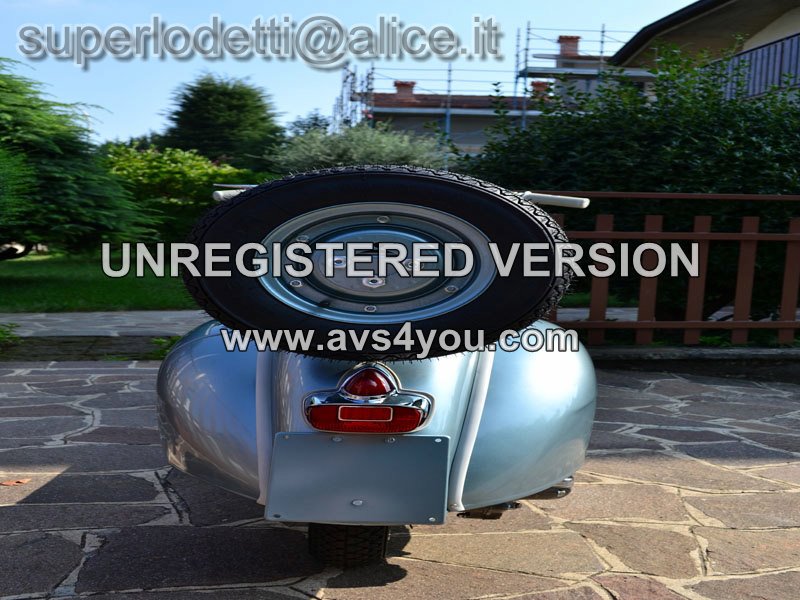

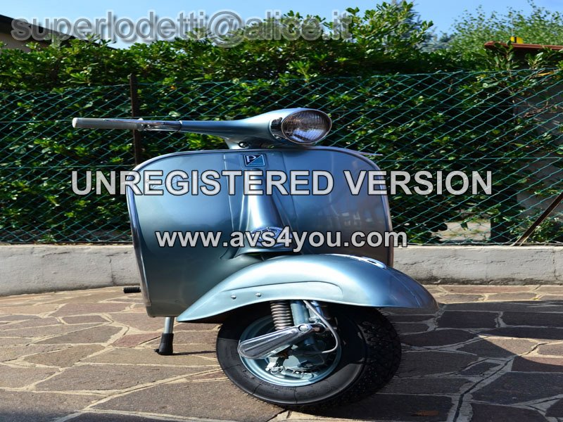

           	| Ciao a tutti sono stefano dalla prov di bergamo seguo da molto il forum ma non scrivo così di frequente , oggi volevo farvi vedere il mio restauro di questa VBB1 che è iniziato circa un anno e mezzo fa . La signora è molto bassa come numeri di telaio siamo di molto sotto i 2000 e infatti condivide molti particolari con la VBA alcuni li ho cambiati , tipo il cavalletto da 16 ad un attacco con un più classico a 2 attacchi ; alti invece mi hanno dato qualche problema (frizione che non staccava a causa di un rasamento che nelle VBA non era presente mentre per VBB si).
 Il forum mi è stato molto utile grazie anche alla presenza di vari restauri di mezzi come il mio , una menzione speciale va alla guida di Poeta per la costruzione degli attrezzi per la sostituzione dei silent block (rognosi all' inizio ma poi capito bene come muoversi si lasciano montare)

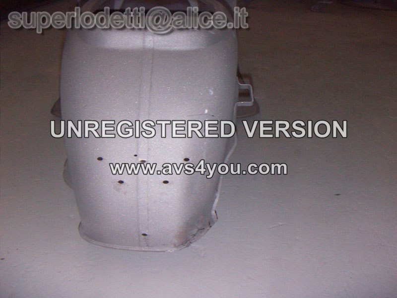

 Nel mio restauro solo la carrozzeria è stata fatta da un professionista della mia zona lattoneria e verniciatura nitro (bellissimo effetto ma davvero delicata) per il resto ho cercato leggendo e informandomi di seguire più che potevo quella che era l'originalità del mezzo ,nelle foto che seguono non son presenti molte foto del prima a causa di un hdd che mi ha mollato , spero di farvi cosa gradita
 i consigli e le critiche son sempre ben accetti

                      | Gran bella Vespa.
 Solo che hai pasticciato con il dimensionamento delle foto ed alcune sono "gonfie".
 Ma a documenti e targa come sei messo?

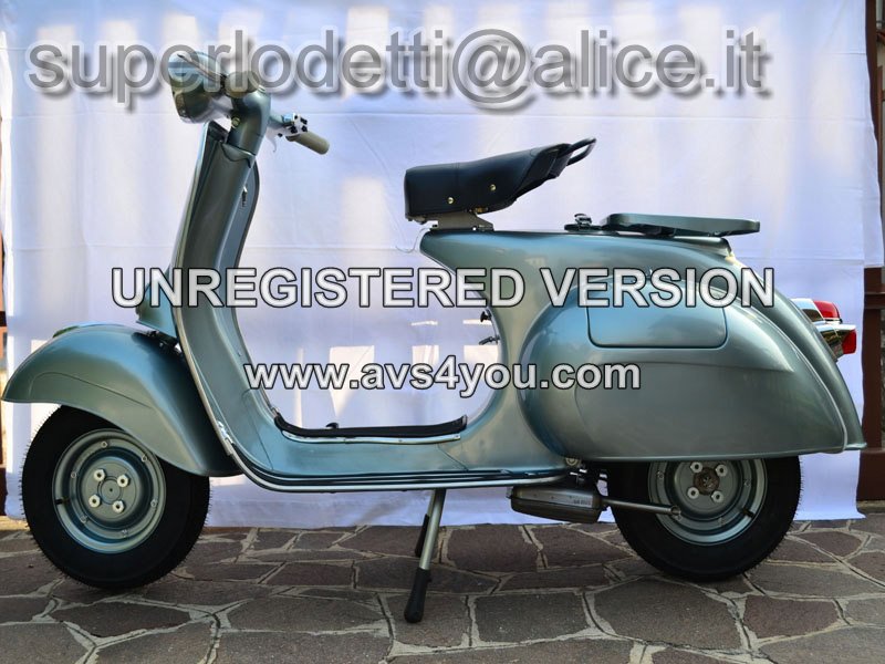

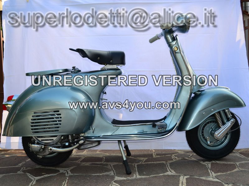

                      | molto bella! però, se il numero di telaio è così basso, sono sicuro che il tachimetro è stato sostituito
  un altro consiglio: se riesci prendi le guarnizioni corrette per le pance... quelle vanno bene per le large, difatti sono leggermente più larghe
 per il cavalletto hai fatto benissimo, lo avrei fatto anche io...
 per il resto mi sembra molto ben curata (peccato per l'eccessiva lucidità ma pazienza
  )... complimenti
 p.s. se riesci metti le altre foto

                      | grazie per il conta km non sò quello che ho trovato su era quello , per le guarnizioni pance pensavo fossero giuste va bhe le cambierò , per la lucidità è l'olio di gomito a lucidare la nitro |

                      | ti posso assicurare che è nitro solo molto lucidata con una paste specifica della lechler che se stesa e passata ti devasta il braccio però rende |

                      | Molto bella , complimenti !! Ma la marmitta è stata verniciata di argento ?? spero sia solo un effetto ottico !  |

                      | la marmitta è trasparente su metallo sinceramente quando l'ho vista sul sito del mio ricambista di fiducia era più virata oro , ma quando sono andato a prenderla erano tutte così un pò magari col calore prenderà qualche venatura di colore , se no la smonto e la rivernicio |
