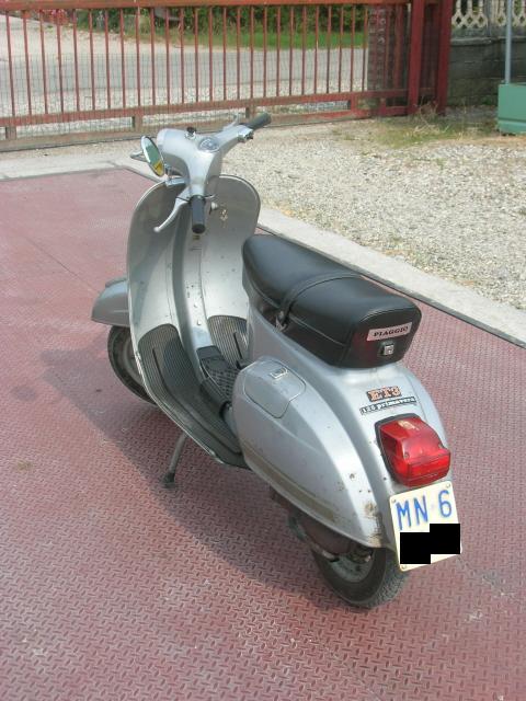

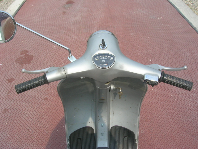

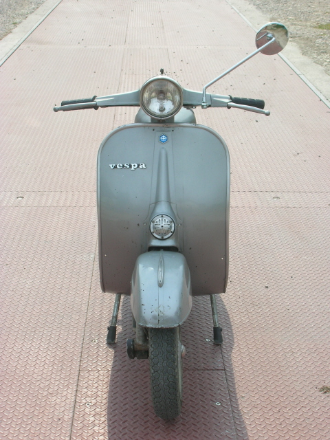

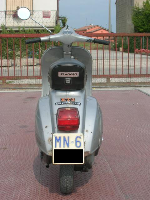

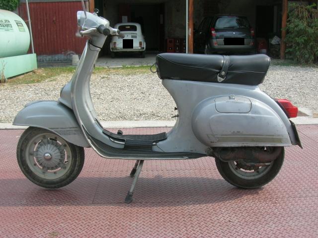

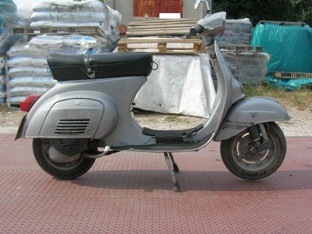

Ecco le foto della vespa:
54,08 KB
60,57 KB
196,68 KB
62,42 KB
199,12 KB
61,97 KB
Vorrei farne un conservato (e finalmente ho trovato un ET3 targato Mantova), secondo voi la colla lasciata degli adesivi electonic vecchi viene via con il polish? grazie mille

per gli adesivi prova con acqua calda e una spugna per piatti, poi miraccomando acquistali nuovi e mettili, sono davvero belli quegli adesivi sulle et3.
se vuoi fare un bel conservato originale cambia anche la marmitta, monta la sua siluro, magari non originale piaggio perche costa un botto ma una bella sito siluro ci sta bene.
e non vorrei sbagliarmi la forcella sembra storta... il parafango e troppo inclinato verso lo scudo.
ma non ti preoccupare tutti problemi risolvibili.
