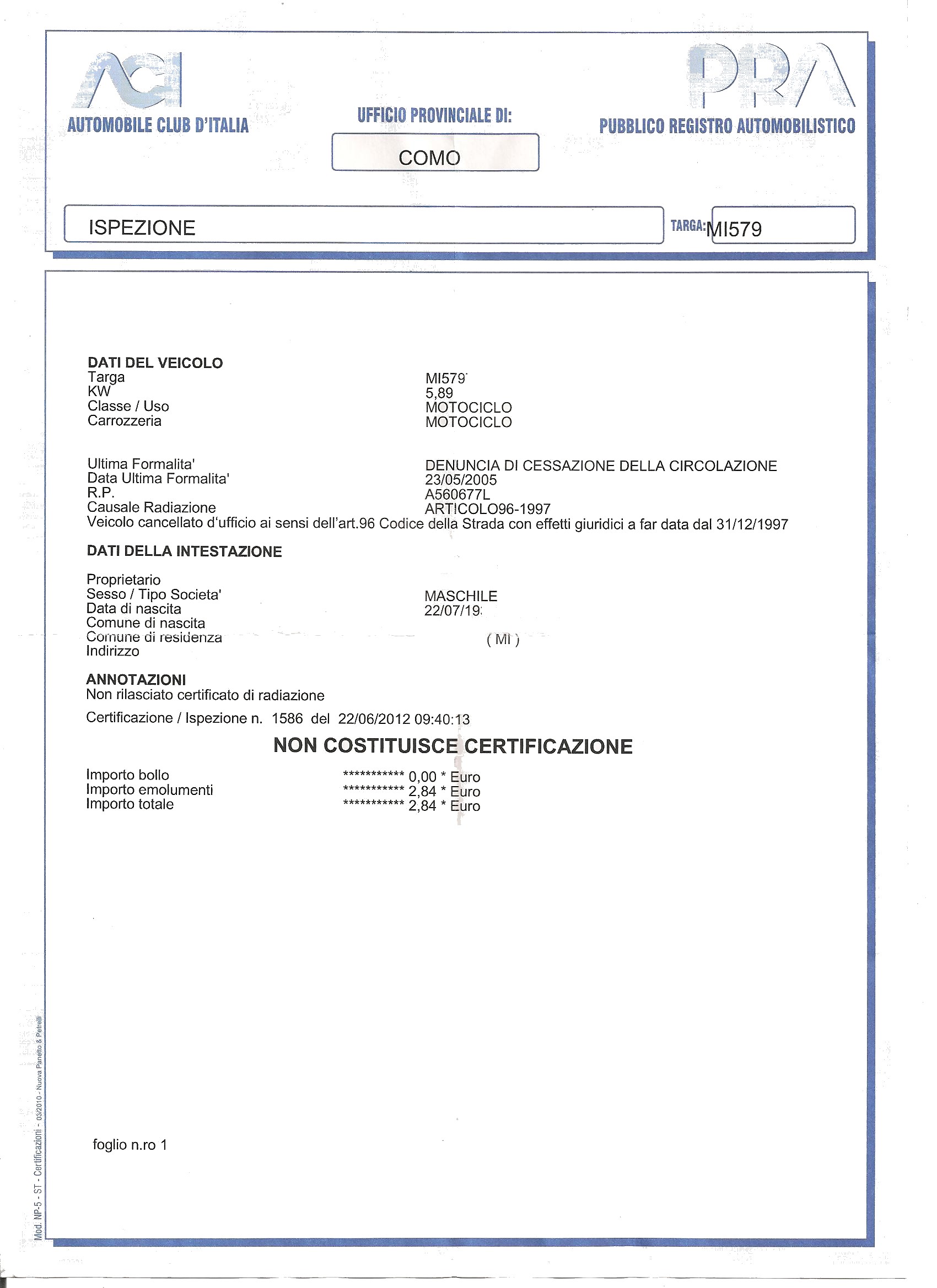

Inserito il - 27/06/2012 : 11:39:46  Mostra Profilo Invia a Elvistheking un Messaggio Privato
Ciao Dario,
ho fatto fare una visura al pra che allego.
Per ovvie ragioni ho cancellato il nome dell'ex proprietario.
Non riesco a capire se è stata radiata e quindi se si potrebbe rimettere in strada con la sua taga o no.
Grazie anticipatamente per la risposta.

Inserito il - 27/06/2012 : 11:53:22  Mostra Profilo Invia a erry un Messaggio Privato
è radiata d'ufficio, potresti riscriverla al pra mantenendo la targa originale, se ce l'hai

Inserito il - 27/06/2012 : 12:27:10  Mostra Profilo Invia a jocker un Messaggio Privato
puoi reiscriverlo con la sua targa originale,poiche' e' radiato d'ufficio.
