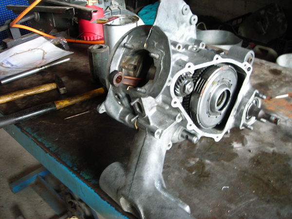

I lavori vanno a rilento . ho chiuso i carter ma non ho ancora montato i silent block. Alla fine ho optato per la soluzione più semplice acquistando quelli del ET3.

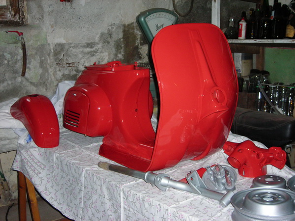

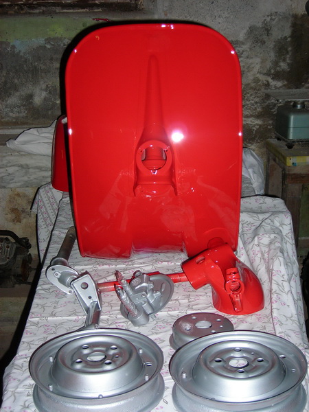

una buona notizia, è arrivato il telaio verniciato.
126,54 KB
126,06 KB
sembra rimasto abbastanza bene.
fine settimana inizio a montare qualche cosa, così aggiungo qualche altra fotina

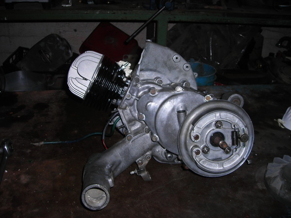

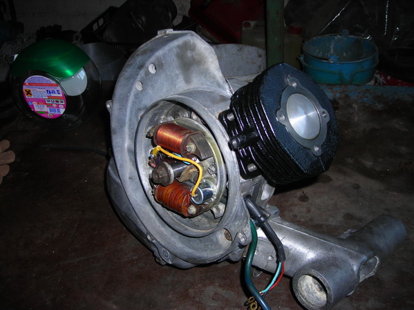

revisionato piatto accensione e montato gruppo termico. Ho cercato un cilindro originale ma trovare un 50cc sembra un'impresa impossibile, così ho ripiegato su un classico 75 DR. Lo so, qualcuno storgerà il naso ma almeno c'è il vantaggio di non essere inchiodato a 40 Km/h. Forse arriverò a punte di 60 Km/h .

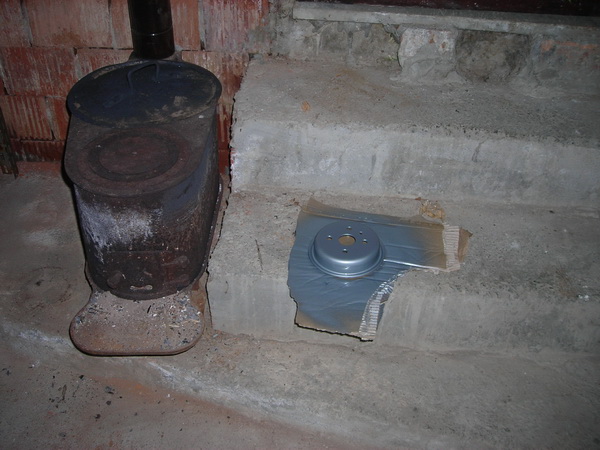

per rimediare al freddo pungente ho installato un complesso sistema di riscaldameno, avente anche funzione di essiccatore per vernici
110,13 KB

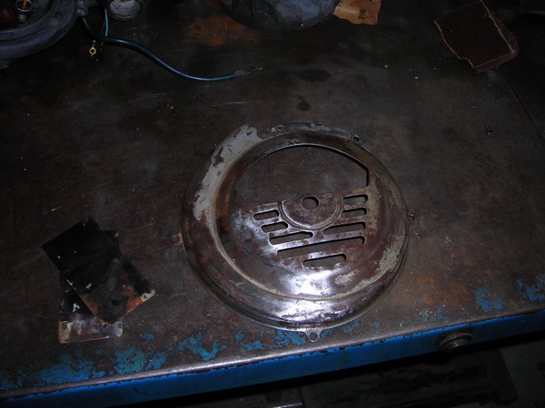

infine sto iniziando a restaurare il coprivolano...
dovrebbe essere il suo originale, quello con disegno a V , confermate?
100,35 KB

il coprivolano è giusto
stupendo lavoro sobbre

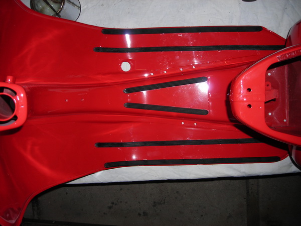

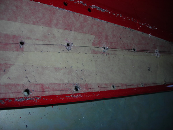

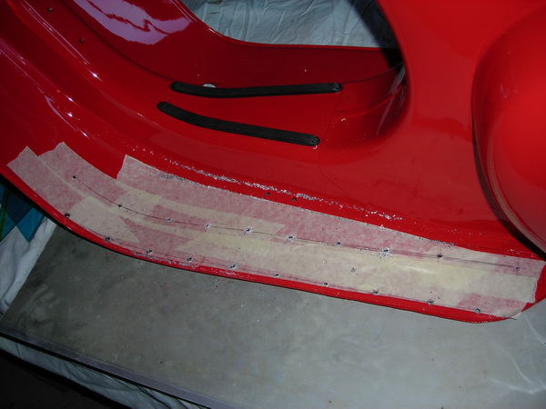

Oggi mi sono occupato dei listelli pedana, questa non l'avevo forata in precedenza, ma facendo molta attenzione ho ottenuto risultati discreti
come prima cosa ho isolato e tracciato per forare.
93,17 KB
i fori li ho fatti in due passate rispettivamente 5mm e 6.5 mm
91,48 KB

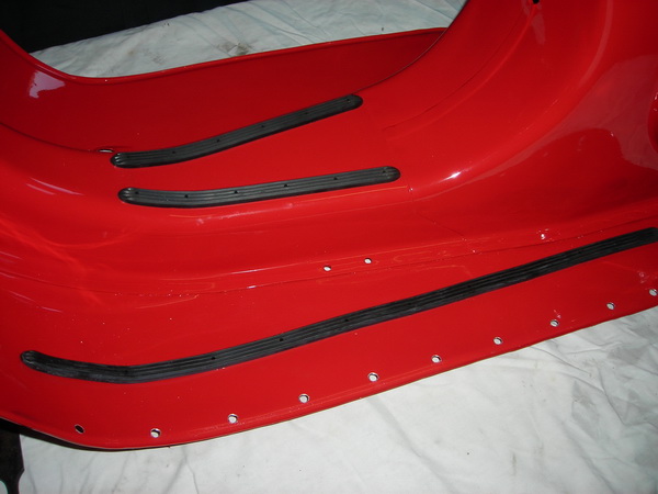

ad inserire i listelli non ho trovato particolari difficoltà, dopo aver lubrificato i pioli di gomma mi sono aiutato con un piccolo cacciavite...... ed ecco il risultato
76,55 KB
92 KB
la sciocchezza mi è costata tutto il giorno alla prossima inizio a far passare cavi ed impianto elettrico

Molto bene, questo colore è il Rosso 850?

Scusa ma....Non ti conveniva invece forarle prima??
così avevi anche nei buchi un velo di antiruggine e fondo, il tutto coperto dal colore.. :) ora dovresti farlo a mano per tutti i forellini..Altrimenti sai la ruggine dopo la prima pozzanghera... ci sguazza!!

si il rosso dovrebbe essere quello giusto o almeno spero,in foto con il flash è un po divero, per quanto riguarda i fori, hai ragione ma...... mi sono dimenticato, così ho dovuto arrangiarmi

diamine prima di mettere le liste in gomma almeno una spennellatina di vernice nel foro era d'obbligo per scongiurare la ruggine

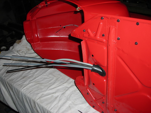

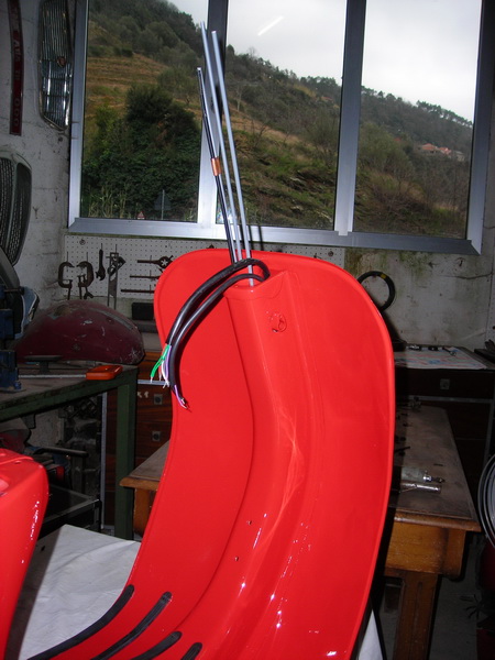

Qualche piccolo aggiornamento, ho fatto passare impianto elettrico, guaina frizione ,acceleratore, freno posteriore e la coppia delle marce.
96,77 KB
114,48 KB
devo ora iniziare a montare la forcella, c'è qualche spiegazione dettagliata da cui poter copiare.....

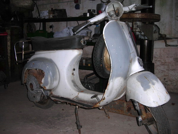

ultimo acquisto
105,5 KB
114,77 KB
dovrebbe trattarsi di un 50 del 1964.. confermate ?

sportello piccolo può essere solo che una N,per l'anno bisogna vedere...ma facile che sia del 64!
