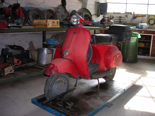

Oggi è il primo giorno di disgelo, quindi sono andato un po' avanti con i lavori.

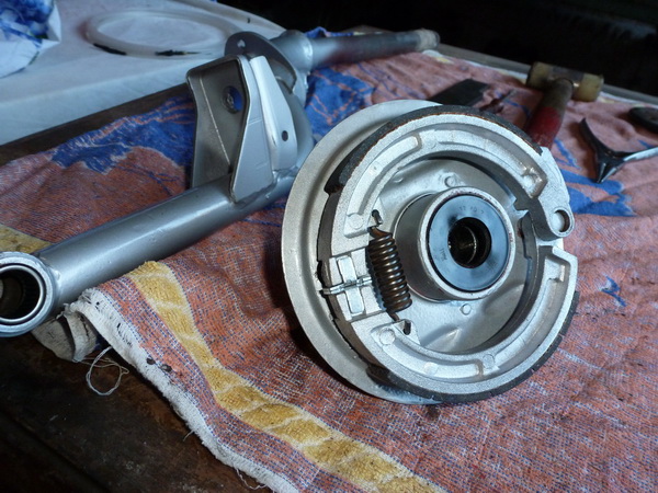

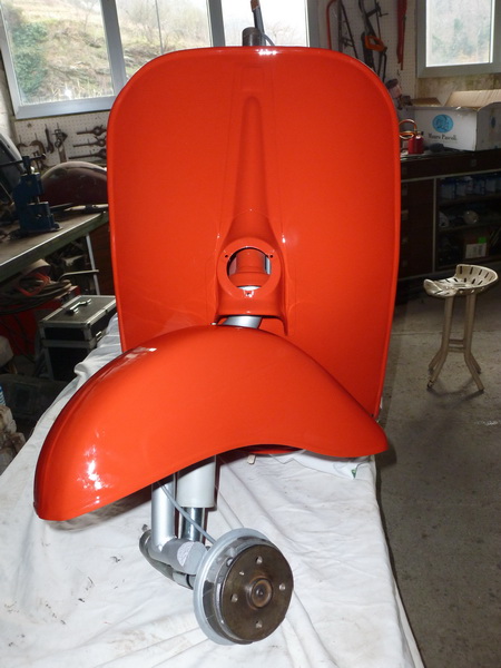

completato mozzo anteriore e montate ganasce freno
158,01 KB

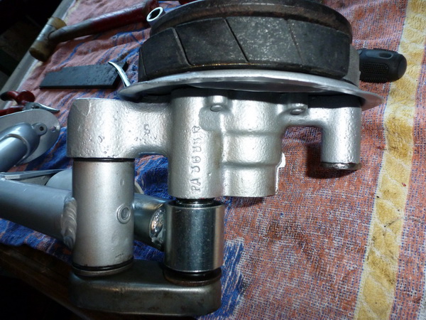

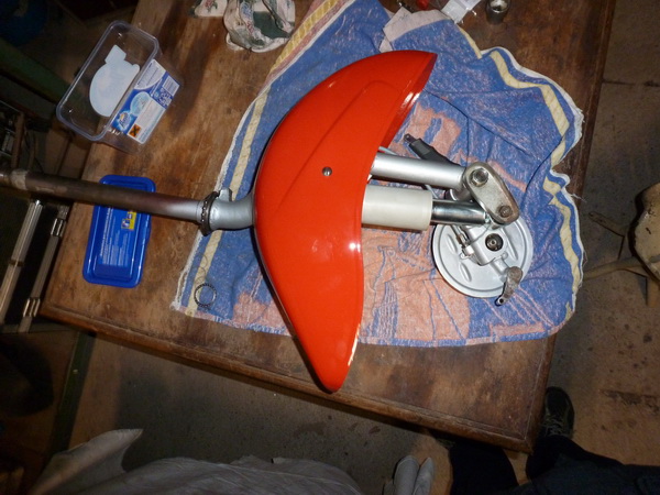

mozzo su forcella con tutti i suoi O-Ring al suo posto (forse )
127,57 KB
132,66 KB
ecco la forcella quasi completata, sembra venuta abbastanza bene...... a breve news...

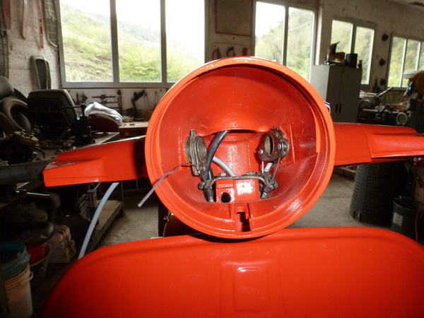

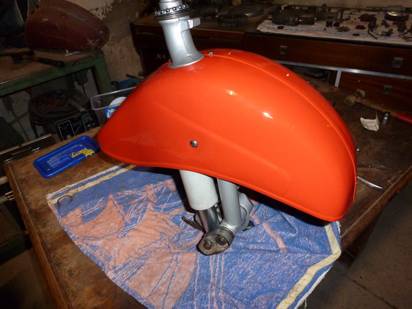

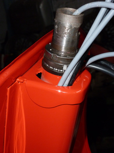

montato forcella e fatto passare guaine.
105,75 KB
92 KB

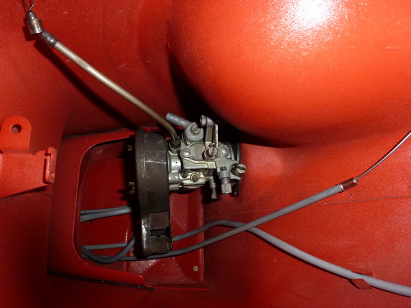

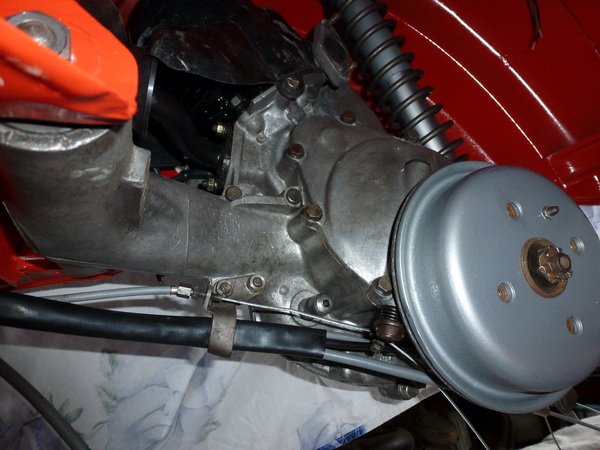

montato motore e relativi cavetti
119,01 KB
120,05 KB
carburatore montato
111,48 KB

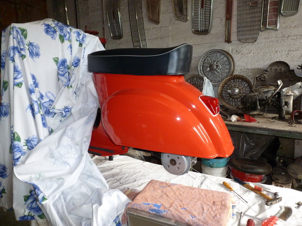

sella e fanalino
143,37 KB

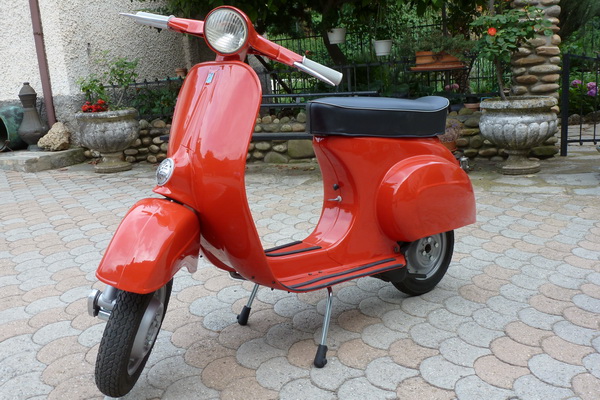

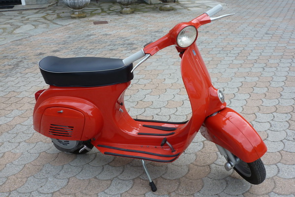

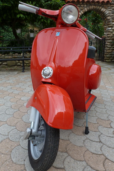

ultimo sprint finale e finalmente domenica scorsa..... Finita!!!
147,98 KB
128,19 KB
131,92 KB
eccola in tutto il suo splendore
ci sono un bel po' di lavoretti da fare ancora, manca scritta anteriore (consigli su come incollarla), il tappo del conta Km devo montarlo ma non so se va grigio od in tinta, la marmitta nera è un pugno nell'occhio ma non resistevo, dovevo provarla..
comunque un buon cambiamento
69,7 KB
147,99 KB

Inserito il - 04/07/2012 : 22:45:24  Mostra Profilo  Visita l'Homepage di poeta  Clicca per vedere l'indirizzo MSN di poeta Invia a poeta un Messaggio Privato
ma... scusa la franchezza hai sbagliato colore!

Inserito il - 04/07/2012 : 22:51:43  Mostra Profilo Invia a sobbre un Messaggio Privato
nulla da scusarsi....
ho avuto una mezza idea dai strani discorsi che mi ha fatto il carrozziere, ma non avendone mai viste nel colore originale mi sono fidato.....
ho la vaga impressione di aver fatto una C*****A, cmq questa vespa ha più un valore affettivo che collezzionistico, poi la prossima cercherò più consigli.

Inserito il - 04/07/2012 : 22:57:49  Mostra Profilo  Visita l'Homepage di poeta  Clicca per vedere l'indirizzo MSN di poeta Invia a poeta un Messaggio Privato
Il codice esTTO è 850.... QUESTO mi pare un pò più sul Corallo...
ottima la foratura pedane e trutto comunque...
l'altra ripeto ha a fiuto il suo motore la VENTOLA, ha le alette basse ed è esatta per il modello del 64-65, che in vero i motori a carter stretto montarono dal 64 il nuovo volano pieno... le alette di quel volano difatti non sono tornite ed abbassate, ma è proprio un volano originale mod carter stretti del 64 di nuova foggia, il dettaglio è noto.
Il coprivolano per quel motore lo vende restaurolandia, usati sui 100-120 nuovo perfetto sui 70-80...
I silent originali non puoi metterli se non hai l'apposita attrezzatura.... ma se li hai dove li hai presi??? Li cerco da anni,,,,
Quella del 64 falla grigio biacca è del 64 perchè ha ancora lo sportellino con i ganci non basculante... segnati il dettaglio.
