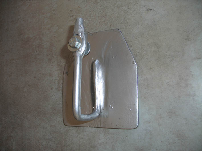

io mi sono fatto una staffetta che va ad infilarsi sotto il fato posteriore da imbullonare allo stesso bullone del faro, la mia è una 1° serie, ma credo sia fattibile anche con il faro in plastica...
eccoti una foto a parte la forma per la targa a 5 cifre è lui, poi + tardi ti metto uno schema

Ci si puo collegare anche allla traversina sotto la scocca...

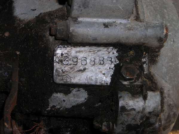

ho trovato una motore siglato V5A1M
121,83 KB

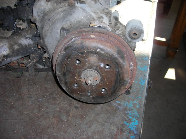

Ha i mozzi con le ruote da 9
129,44 KB

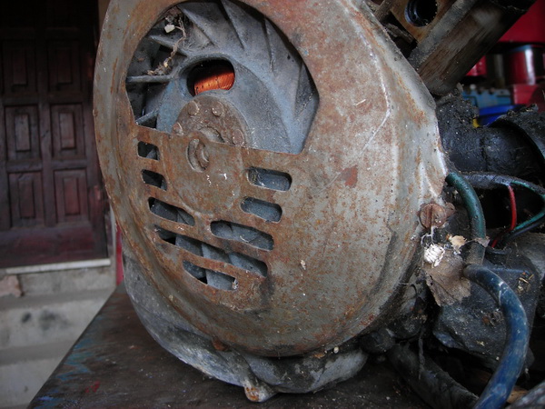

Ha l'accebsione con la bobina interna
132,91 KB

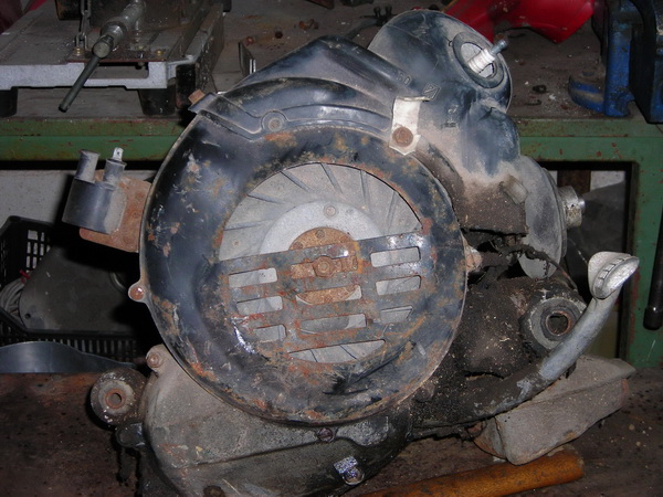

ma poi sorge un problema........... è 125
121,13 KB
penso che il numero a questo punto sia stato taroccato, ma allora che motore è ?

il motore non è il suo... quello è databile dal 1968 al 1970 perchè ha il simbolo esagonale e mozzi pieni... però va bene lo stesso, nelle fattezze è identico a quello che ti serve...
per il cilindro e pistone..... beh, dipende cosa vuoi farci...

ma perchè deve essere per forza taroccato il numero????? e se avessero semplicemente montato un albero e un cilindro corsalunga????

no no, non ho detto quello! ho detto che il motore è stato sostituito, visto che la sua vespa è del '66... dicevo solo che il motore originale avrebbe dovuto avere lo stemma rettangolare...

forse ho detto una cavolata, ma il cilindro 125 entra su blocco 50?

Certamente

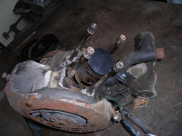

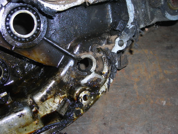

avevate ragione, propio come avete detto voi il motore era un 50 3m su cui è stato montato il cilindro del primavera. dopo averlo smontato tutto mi sono accorto che la sede dell' OR della messa in moto era rotta, credo che si possa fare ben poco

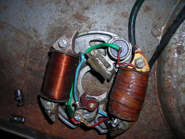

accensione con bobina interna
124,3 KB

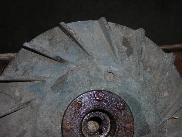

volano con logo rettangolare

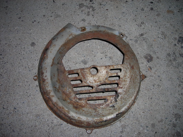

copriventola

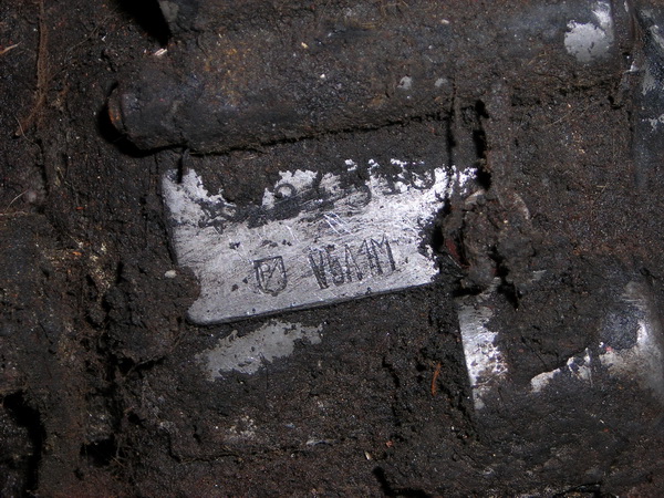

dopo un po' di sconforto iniziale mi sono messo a frugare in tutti i motori sparsi che avevo già controllato in precedenza pensando, vuoi vedere che trovo un carter V5A1M che hanno modificato montando una bobina esterna.......
e con una botta di C..O incredibile eccolo
134,63 KB
per magia sotto anni di olio e altre cose appiccicose ecco apparire per magia
164,58 KB
quando l'ho visto mi veniva quasi un coccolone, ho cercato quel motore ovunque, e poi era in casa

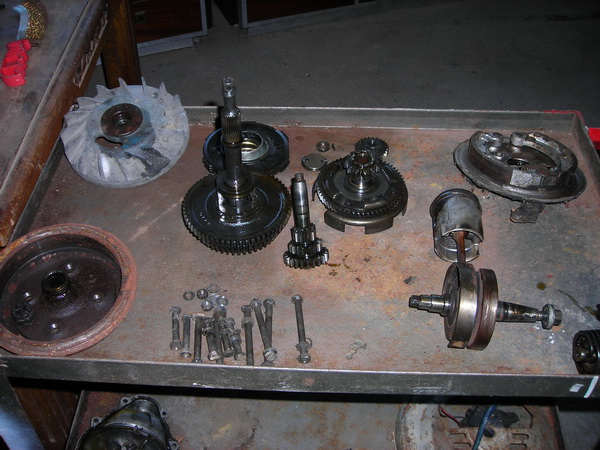

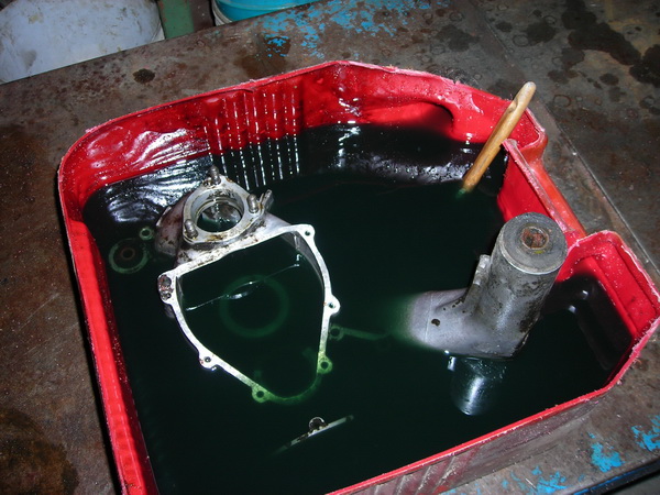

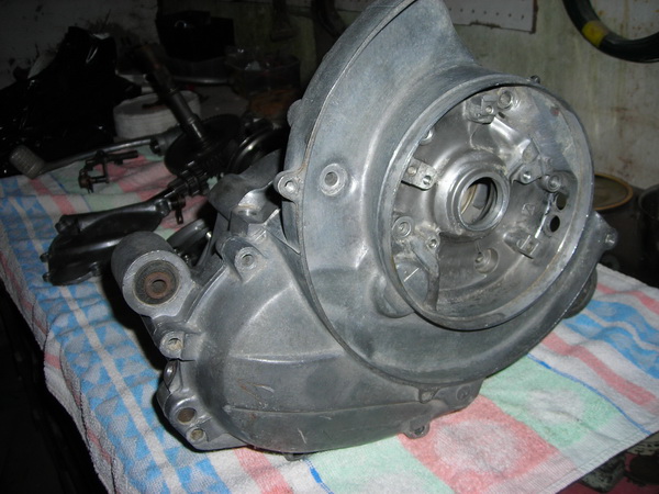

oggi ho smontato il motore, per poi lavarlo per bene.
l'impresa più ardua è stato toglire quei 30 anni di olio misto polvere che si era formato.
130,46 KB

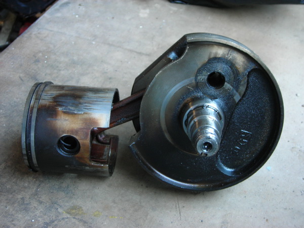

anche questo non è 50 cc, ma riesco a recuperare tutti i pezzi.

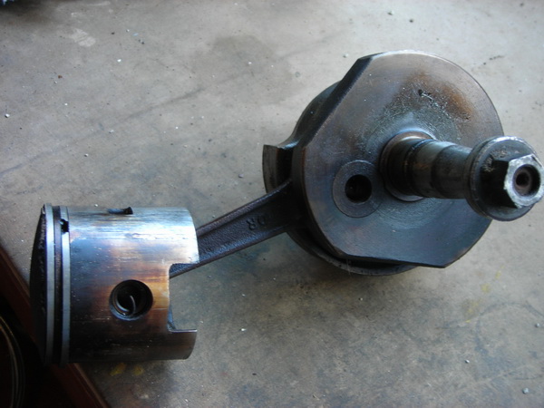

l'albero motore dovrebbe essere il suo, mentre la biella credo che sia stata sostiruita
101,86 KB
97,94 KB
o proceduto con il lavaggio di tutte le parti
131,83 KB
120,47 KB
116,8 KB

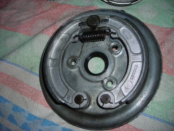

revisionato il piatto freno posteriore con sostituzione ganasce e paraolio
156,71 KB

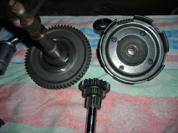

revisionato anche gruppo cambio e frizione.
i dischi nuovi sono stati lasciati un po' a mollo nell'olio poi montati
136,92 KB

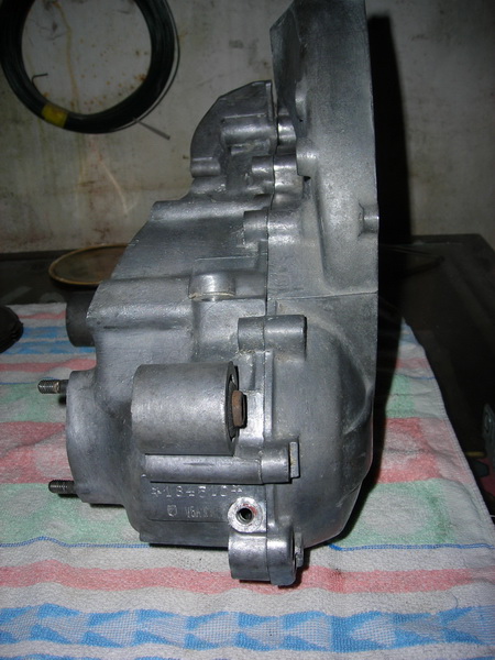

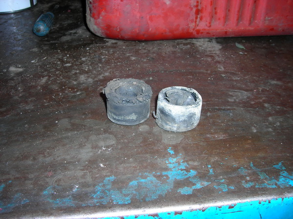

dovendo sostituire anche i silent block ho comprato quelli per un motore V5A1M, ma dopo aver tolto i vecchi questi erano diversi da quella acquistati , mi spiego meglio:
i nuovi sono di due diametri differenti, uno più piccolo dell'altro, mentre gli originali anno le stesse dimensioni come da foto.
137,64 KB
a questo punto chiedevo che silent block devo comprare , e dove......
in giro ho trovato solo silent block generici per vespe small già preassemblati. Voi che dite ?
