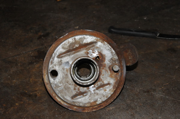

Ho preparato un po di pezzi da portare a sbbiare, come cerchi ruota e mozzo forcella. Anche se oramai ho fatto, come diavolo fate a staccare la gomma dal cerchio quando si incollano, io mi sono dovuto picchiara tutta la mattina
Ho levato il piattelo del mozzo anteriore pechè era bucato
123,24 KB
ho molato i rivetti, ma si sta dimostrando ardua l'impresa di sfilarli.
suggerimenti?

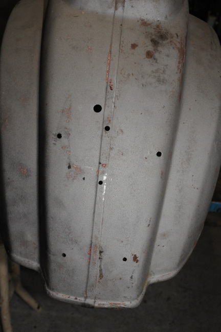

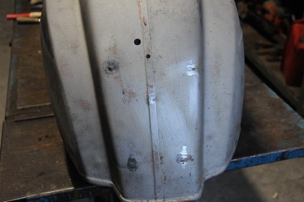

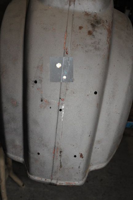

altra domanda, il telaio nella coda ha una miriade di buchi, quali devo tenere e quali no ?

ottimo il lavoro di saldatura complimenti

guardatomi un po' in giro e suggeritomi da caffelatino ho tappato gli altri fori sulla coda
106,78 KB

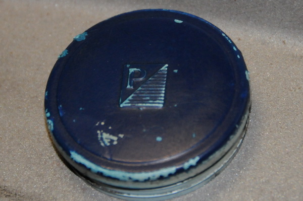

ho trovato il tappo manubrio, che però e verniciato,
suggerimenti su come sverniciarlo ?

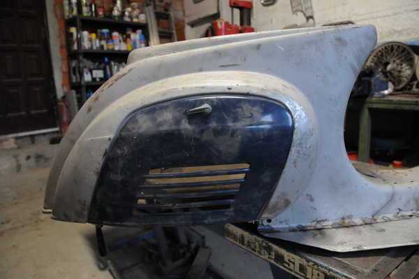

ultimo problema della giornata è il non corretta allineamento tra sportello motore e telaio,
122,06 KB
lo sportello sembra diritto, invece il telaio da come si vede in foto presentava una brutta botta in alto a destra che ho provato a raddrizzare.
sembrava tutto ok ma montato lo sportello arrivano i problemi, cmq provo a sistemare il tutto a breve

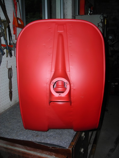

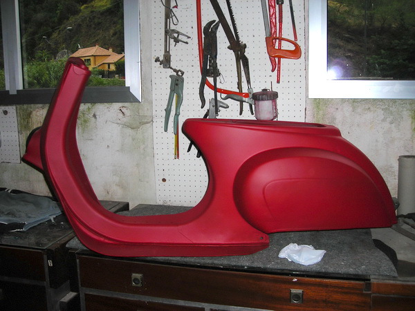

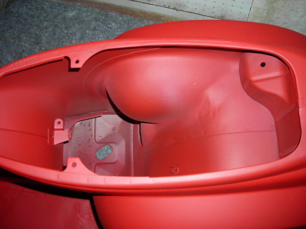

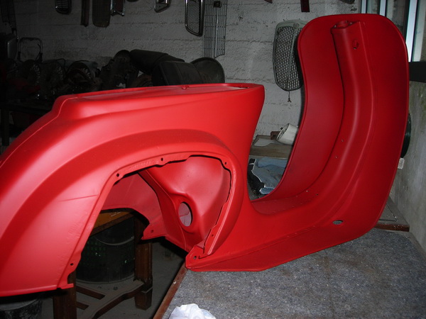

Eccomi dinuovo, dopo quasi un anno i lavori sono andati avanti mooolto lentamente, causa lavoro, vacanze ed un po' di pigrizia.comunque tutta la scocca è stata nuovamente sabbiata come tutti gli altri pezzi, poi ho dato una mano di primer.
87,7 KB
102,29 KB
84,7 KB
119,98 KB
inizialmente l'idea era quella di verniciarla personalmente, poi ci ho ripensato per fortuna , così ho portato il tutto dal carrozziere che dovrebbe finirla a breve....
a presto con le nuove foto...........

come mai hai tappato i buchi sulla coda? sono per mettere la targa e la scritta!?!
CRAZY-BULLDOG
radiox
Città: Casale Litta
168 Messaggi
Inserito il - 11/09/2011 : 14:25:05  Mostra Profilo Invia a CRAZY-BULLDOG un Messaggio Privato
La sua e' una 50 N , non ha la scritta sulla coda come la Special........
Per gli altri fori, ha laciato quelli per il fanale post. per la targa li fara' credo poi in base al portatarga a sua disposizione........
