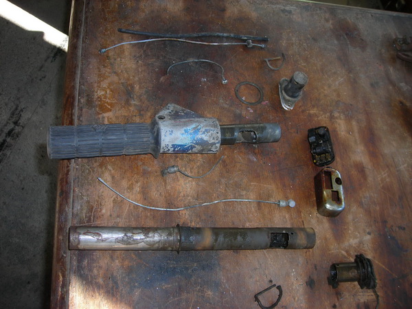

tra un po' di problemi e altro, messo da parte il telaio, ho iniziato a smontare manubrio e forcella..
ecco il manubrio
137,66 KB
i comandi smontati ancora da pulire

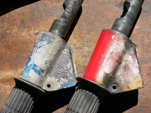

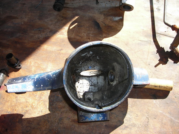

mi sorge un dubbio partiamo dal dire che la vespa è stata incidentata e ricostruita più volte con pezzi vari, il manubrio "originale" (rosso) era rotto, così l'ho sostituito con un altro. tutto uguale tranne il comando delle marce, uno presenta il logo piaggio, l'altro no. Quale usare ?

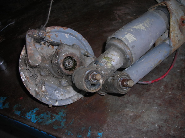

volevo iniziare a smontare l'ammo posteriore, ma sorge un dubbio, potrebbe essere originale?
142,92 KB

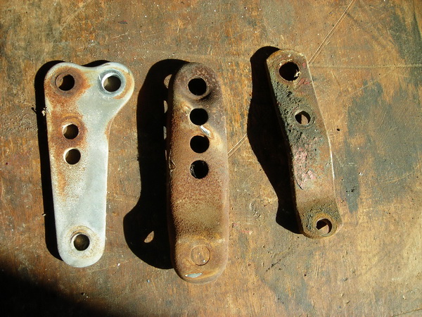

ultimissima domanda uno di questi può essere il supporto originale per lo specchietto o non centrano niente?
162,22 KB

Iniziamo con il dire che il comando cambio è da preferire quello senza logo piuttosto che quello con logo esagonale, l'ammo post se non presenta loghi allabase è da considerarsi non originale....per le staffette specchio nessuna è originale perchè in quegl'anni lo specchietto non era obbligatorio...

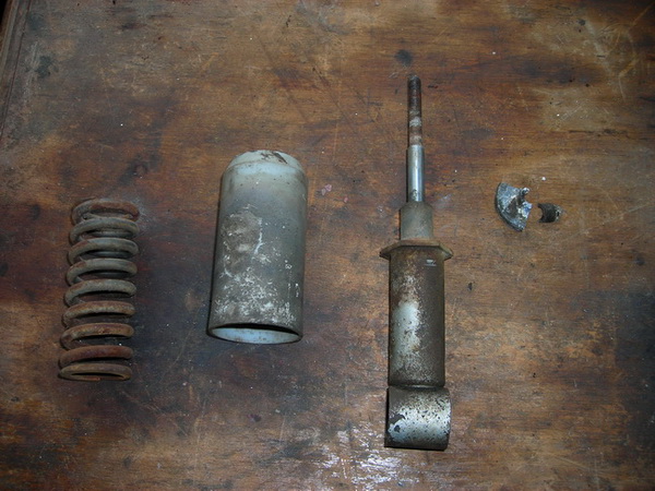

sono riuscito a scovare nel mio archivio ricambi (cumuli di roba ammucchiata) un ammo anteriore che credo che sia originale, l'unico problema e che nel smontarlo, il dado che tiene in compressione la molla è andato in briciole. vedrò ora se rifarlo al tornio o se per caso trovo qualcosa di originale.
126,49 KB
altra domanda, l'ammo in questione si puo' aprire per revisionare?

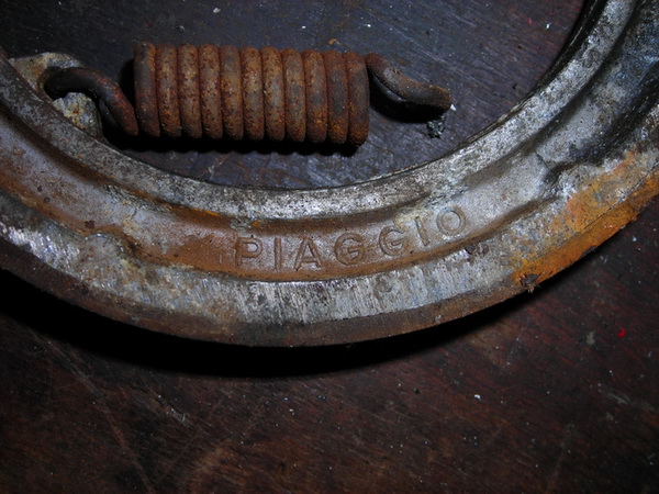

dal nuovo mozzo ho anche trovato le ganasce originali piaggio, pensavo di farle ricostruire, conviene o se ne trovano di nuove con il marchio?

le ganasce le trovi,ma io,maniaco,ho tenuto ancora quelle come le tue....

azz se trovi chi rifa le ganasce fammi sapere puo tornarmi utile

per le ganasce provavo a portarle dalla frenotecnica dove porto quelle dei camion, provo ma non so cosa posso combinare, cmq faccio sapere

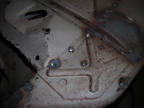

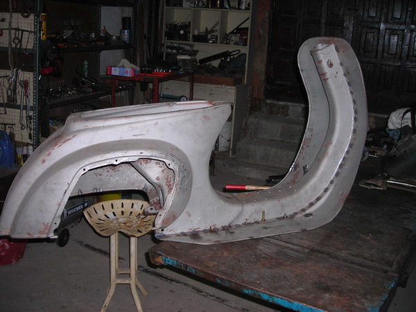

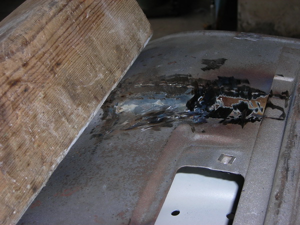

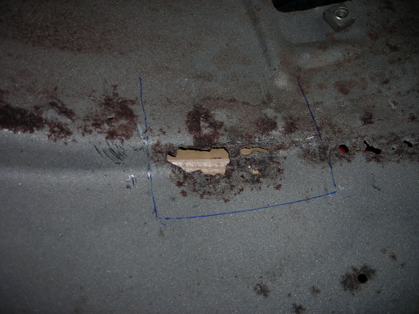

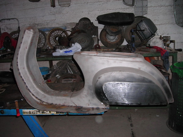

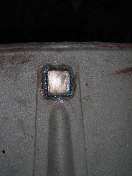

mi sono dato alla carrozzeria
più o meno sono riuscito ad addrizzare la scocca sx
o provato a fare le pezze nella pedana, un lavoraccio, dopo in po' di tentativi è venuto fuori un risultata accettabile.....

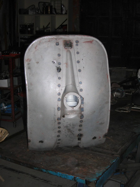

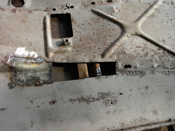

ho tappato tutti i fori delle liste sulla pedana, e poi finalmente lo unita al telaio
109,16 KB
97,07 KB
111,26 KB
sono riuscito a puntarla tutta tranne che nella parte posteriore, perchè la lamiera è troppo spessa, ci sono due strati sul telaio, la pedana ed il rinforzo, quindi o deciso di ptraticare dei fori nella parte inferiore e poi saldarla a filo
118,4 KB
sono abbastabza soddisfatto, tenedo conto che è la prima volta che provo a fare il battilama,
ho ancora un po di problemi nel riuscire ad addrizzare la lamiera nelle zone grandi, come lo scudo anteriore, cmq non mi perdo d'animo.
