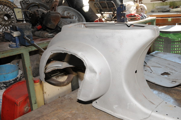

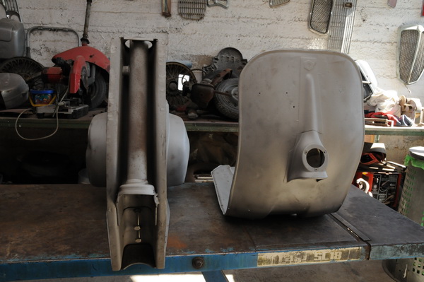

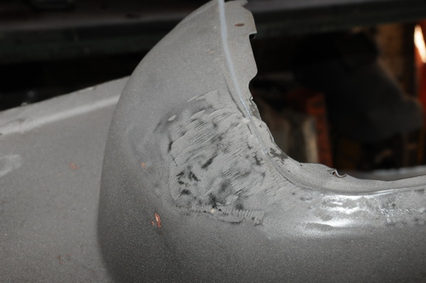

Eccomi tornato con un po' di foto
ho ritirato il telaio dal sabbiatore.......... un borlo unico, c'erano chili e chili di stucco
128,38 KB
135,73 KB
dalle foto non si vede molto, ma fa veramente paura , la lamiera è anche rotta in diversi punti, ma vado avanti ancora più motivato.

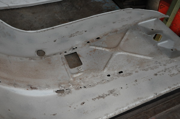

La pedana ha delle piccole zone marce, dove spero di riuscire a fare della pezze
112,72 KB

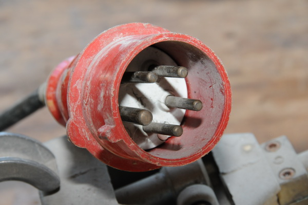

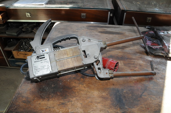

ed infine sorpresa delle sorprese...... è arrivata la puntatrice.
Qui sorge un problema, ha un collegameto 380v cinque fili (3 fasi + 1 neutro + 1 terra), perciò non ho ancora potuto provarla, dovrò montare una nuova presa, in settimana mi organizzo e vi faccio sapere.

ho anche provato a raddrizzare quella botta lato motore (mai fatto prima in vita mia), ma credo che ci dovrò lavorare ancora un bel po'
103,45 KB

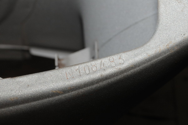

un'ultima domanda, nel sotto sella, vicino al vano porta attrezzi, sono stampigliati dei numeri. Cosa sono?
93,12 KB

Cioe' mi vuoi dire che quella botta vicino allo sportello motore era riempita di stucco???
Mamma che coraggio che ha la gente!!!
Ma scusa una domanda, anche io a casa ho il 6kwh ma resta comunque un 220volt , come fai ad utilizzare un apparecchiatura elettronica che va a 380volt solo cambiando spina???Sei sicuro che funziona???Oppure ho capito male ioe tu hai gia' il 380 a casa???

caio crazy, a casa ho la 380 ma il mio impianto ha solo spine classiche a 4 poli (3fasi + terra), mentre la puntatrice ha 3fasi + neutro + terra (non chiedere il motivo ), quindi basta che aggiungo una spina a 5 poli aggiungendo semplicemente il neutro.
per quanto riguarda lo stucco....... sì è propio così, un macello vero!!!!!!

quella vespa è stata ripunzonata per via delle sigle inleggibili ecco il perché di quei numeri strani che hai menzionato e gli ultimi due indicano l'anno in cui è stato fatto.
Proteggi quella zona che quelli sono i nuovi numeri di telaio dato che è stata ripunzonata.
