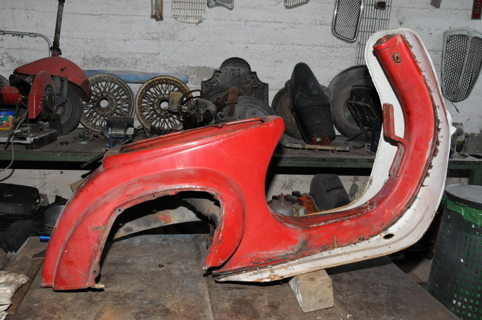

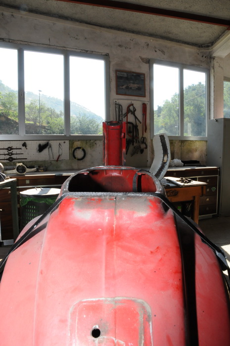

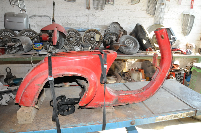

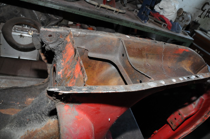

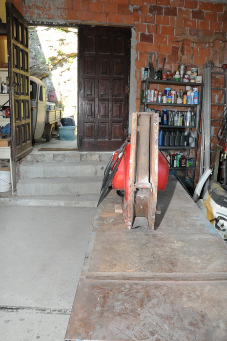

Inserito il - 05/09/2010 : 14:16:09  Mostra Profilo Invia a sobbre un Messaggio Privato
Stamattina ho messo in dima il telaio con i mezzi tecnologici a mia disposizione
198,71 KB
178,93 KB
147,48 KB
sembra venuto abbastanza diritto.
ho seguito il consiglio di poeta, smontato la ghiera superiore e poi con un bel tubo il problema si è risolto

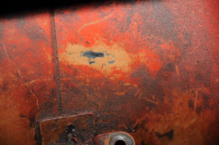

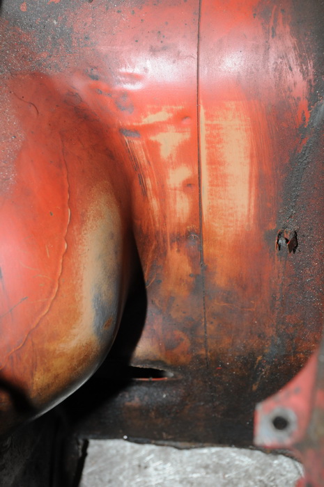

per quando riguarda l'interno del tunnel, ho detto una fesseria, era solo ruggine, invece nel vano sotto serbatoio si intravede il fondo, che sembra propio color nocciola e non grigio.
in fase di riverniciatura quale mi consigliate?
(come sono ottimista penso già a riverniciarla )
148,01 KB
185,36 KB
ora vado a vespizzare, ma ritorno con nuove foto e un sacco di domande

Inserito il - 05/09/2010 : 15:31:31  Mostra Profilo Invia a Mariovespa94 un Messaggio Privato
ottimo lavoro, ora sembra bello dritto

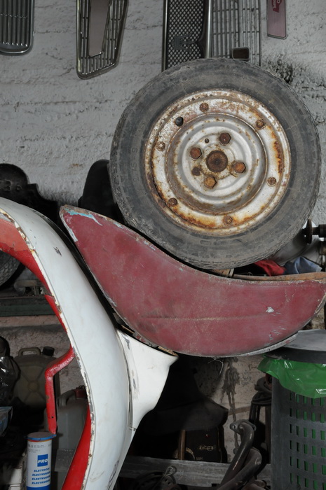

Inserito il - 05/09/2010 : 20:58:39  Mostra Profilo Invia a sobbre un Messaggio Privato

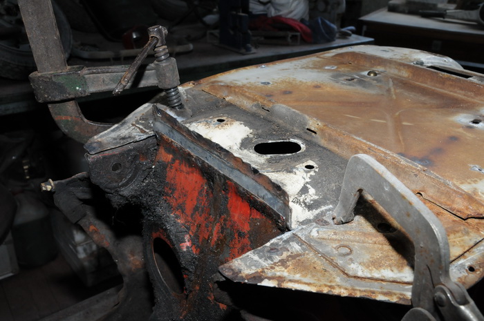

ripulito il tunnel da i vecchi punti di saldatura
167,17 KB
dopo aver fatto lo stesso sulla pedana, ho provato ad accoppiarli.
Ho usato come riferimento i fori del cavalletto e quelli del freno posteriore
188,36 KB
la parte posteriore della pedana l'ho modificata come pensato in precedenza, ed ecco il risultato.
167,03 KB
come ultima verifica ho provato a montarci una forcella per vedere il risultato.
168,58 KB
sembra che i pezzi combacino ..... domani li mando a sabbiare come mi avete consigliato e poi vedremo, cmq a vista sembra che stia venendo abbastanza bene.
