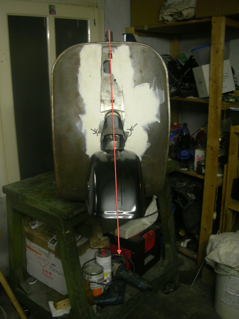

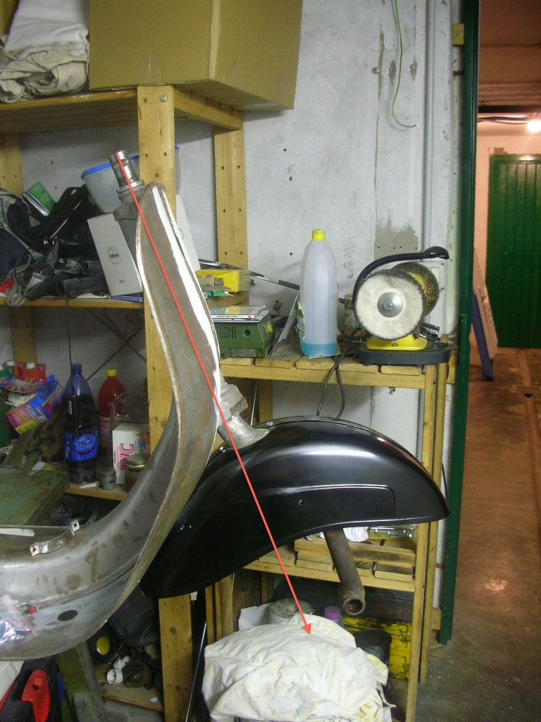

HOUSTON c'è un problema!
probabile che la prospettiva venga tradita dalle foto che ne pensate?
207,42 KB
155,02 KB
come vi dicevo la prospettiva della foto puo ingannare e non so se è giusta ma anche a occhio il problema è il medesimo.
poi lo si nota quando si gira a dx e sx che il parafango tocca nelle pance dello scudo

c'è qualcuno che mi puo dare una mano?
cesare lelli
Inserito il - 07/10/2010 : 08:51:49  Mostra Profilo  Visita l'Homepage di poeta  Clicca per vedere l'indirizzo MSN di poeta Invia a poeta un Messaggio Privato
Io!
amico hai la forcella storta.....
e un Parafango anteriore commerciale che fà veramente skifo!
Dirai, ma è il migliore che c'è in commercio Paolo?
Risposta sbaglaita il migliore è l'originale vecchio ed ammaccato un pochino... cercalo e trovale assieme ad uno stelo forcella...

dimmi solo una cosa la forca si riadrizza?
