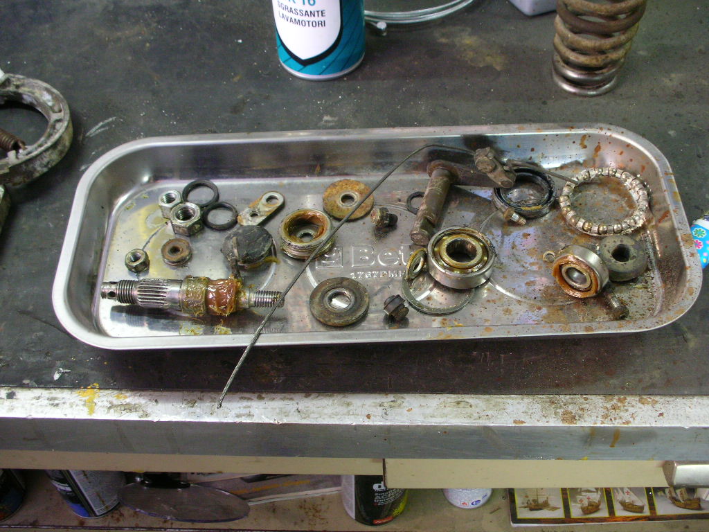

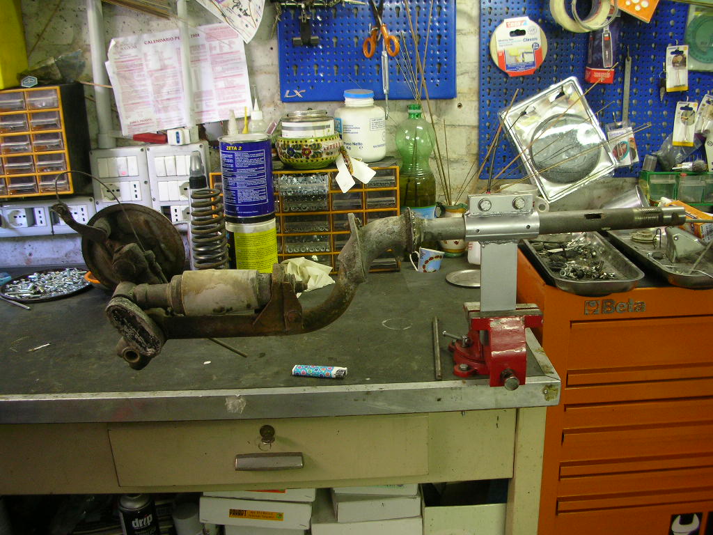

salve a tutti chi mi sa dare una risposta su cosa sia questa boccola in ottone dove era alloggiato l'ammortizzatore anteriore del vespino che sto restaurando. attendo vostre notizie.

| scaldare e lecvare è la boccola del silent dell'ammo ant chge quindi è rotto, ovvio, compra ammo ant marca RMS l'unico di fattura simil originale decente, l'originale non si trova più da decenni, in Piaggio ti rifilano una vera fregatura, evitalo, ammo ant RMS senza alternativa. |

| grazie poeta allora era come pensavo solo la boccola |

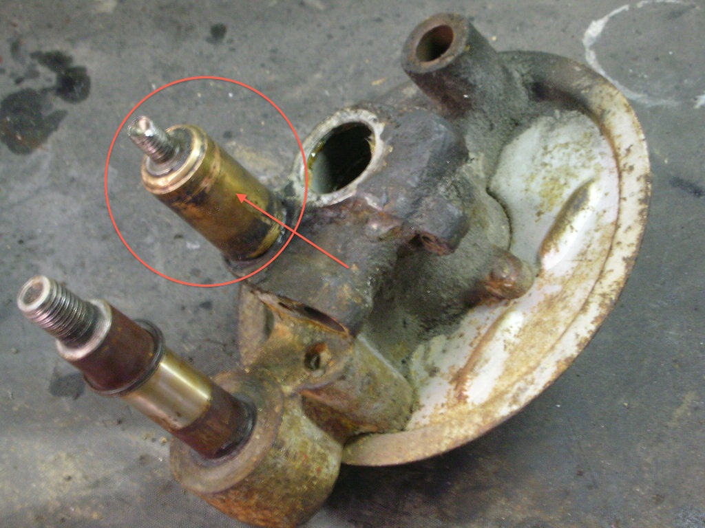

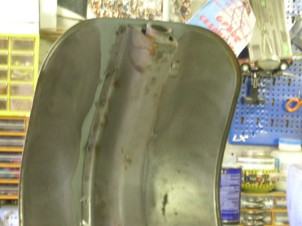

sono di nuovo qua facendo un esame piu apporfondito mi sono trovato il perno del mozzo in queste condizioni cosa mi consoigliate di fare?

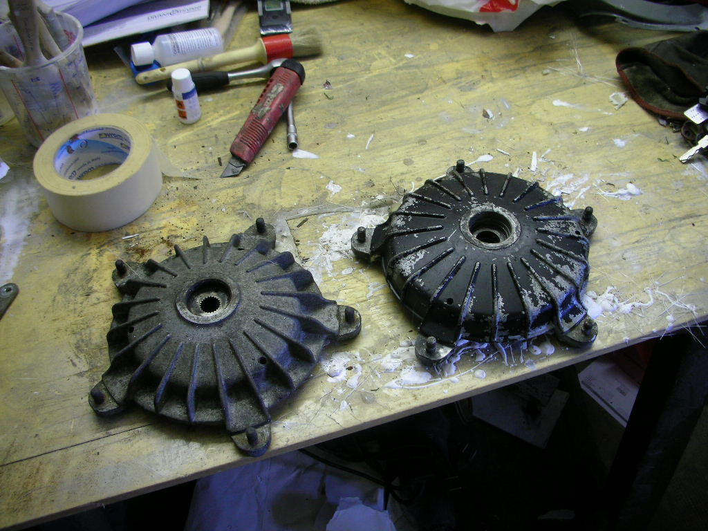

altra cosa per i tamburi è buona norma farli sabbiare con una rettificatina alla sede dei ceppi oppure solo una pulita con una paglietta di ferro per la preparazione alla verniciatura?

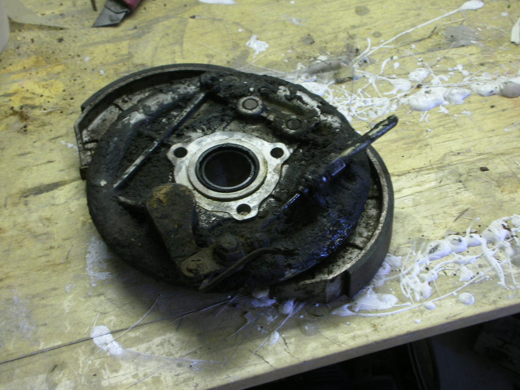

queste sono le condizioni degli altri pezzi

i tamburi è meglio se li fai impallinare oppure se li pulisci da te... Il perno prova a pulirlo dalla ruggine e poi vedi se è molto rigato... |

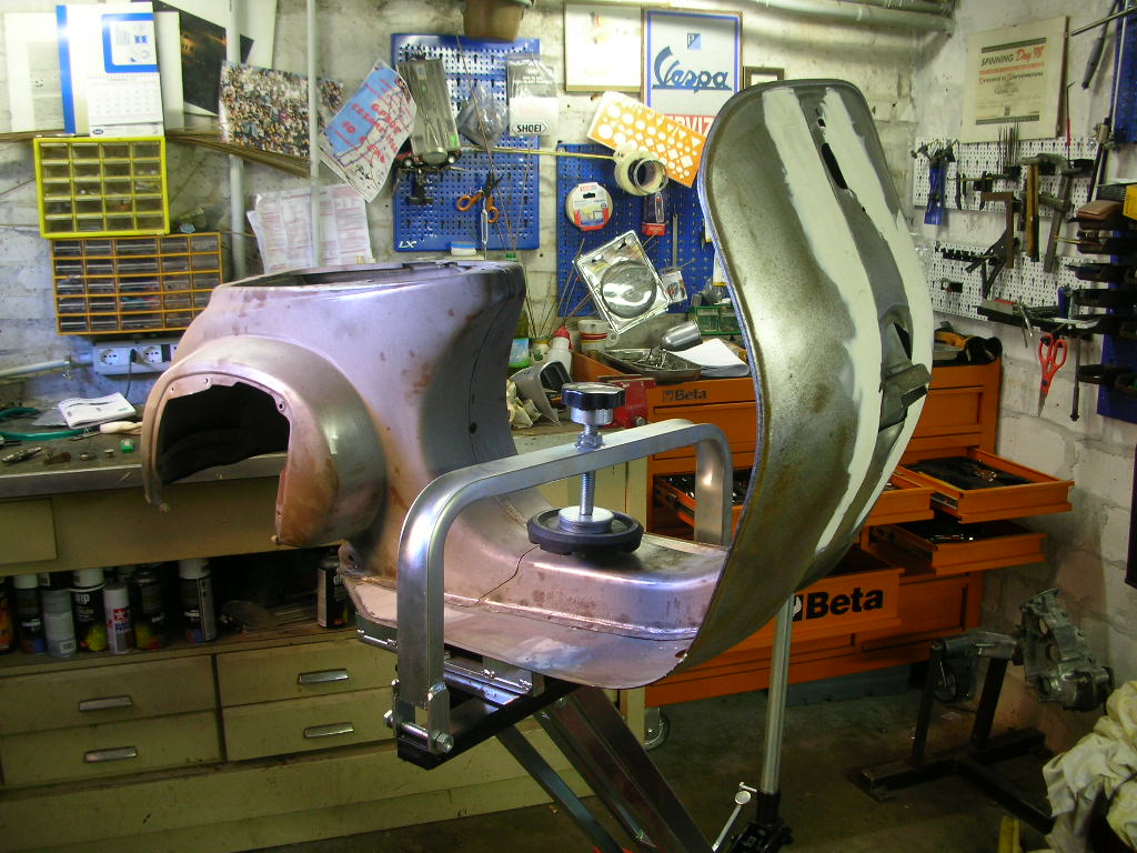

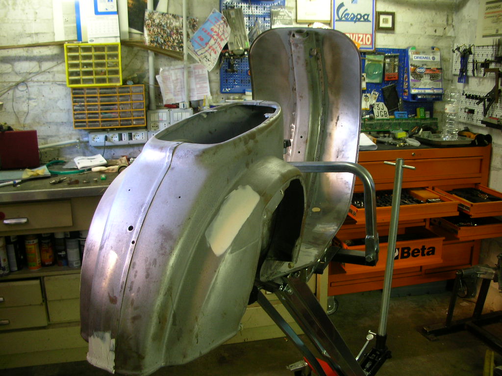

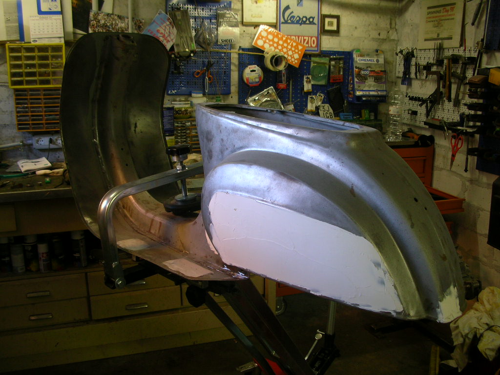

ecco un altra fase del lavoro il telaio purtroppo non avendo fatto le foto prima pero posso garantire che era veramente messo male e pensate questa vespa apparteneva ad un postino (almeno lo si capisce dalle smancature che c'erano sul manubrio che vi faro' poi vedere) che a quanto pare dopo averla incidentata è stata lasciata alle intemperie cmq sta tornando a nuova vita.

cavolo quanto c'è ancora da lavorare |

La vespa la devi sabbiare e primerizzare....se no te la ritrovi marrone.
Un altra cosa!!!
visto che hai montato scudo e pedana nuovi, dovresti otturare il foro davanti e fare i fori e la staffa per il nasello. |

il telaio è stato ritirato dal saldatore per poter effettuare i fori della scritta , delle pedane poi ritornera diretto dal carrozzaio per il fondo e verniciatura.
il grosso problema è che i colori dell'epoca non mi sconfifferano molto.
dimenticavo il telaio è gia stato sabbiato |

Vero Quoto in pieno Tony, dai il primer appena puoi, perche ste bastarde arrugginiscono a tempo di record!!! Sto cambiando lo scudo anche io alla mia special, il foro centrale va chiuso tutto, perche il nasello non chiude neanche a sinistra in piu' hai bisogno di chiuderlo per ricreare il punto di attacco superiore del nasello. Il supporto a culla dei due fissaggi inferiori del nasello lo hai staccato dallo scudo vecchio? Ti serve anche quello.... Mamma come ti capisco, fino a che non ripunzono sto cavolo di scudo non dormo tranquillo!!! Non per farmi i fatti tuoi quanto ti hanno chiesto per lo scudo???? E per ripunzonarlo a te quanto hanno chiesto??? |
