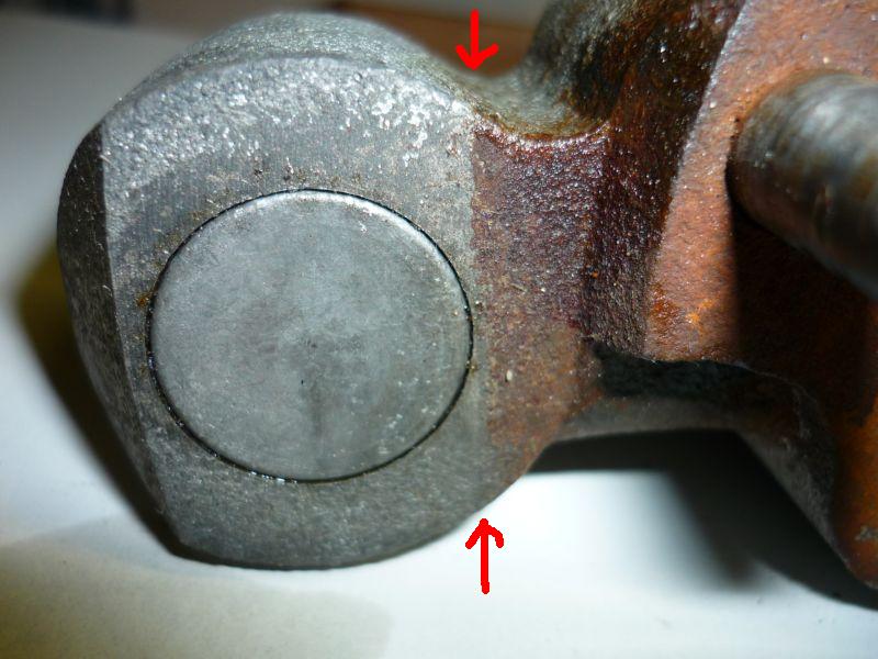

Guarda la prova che ho' fatto sul mozzo anteriore della mia 50 Special, le frecce indicano il livello del liquido.......... 2 ore di immersione e questo e' il risultato:

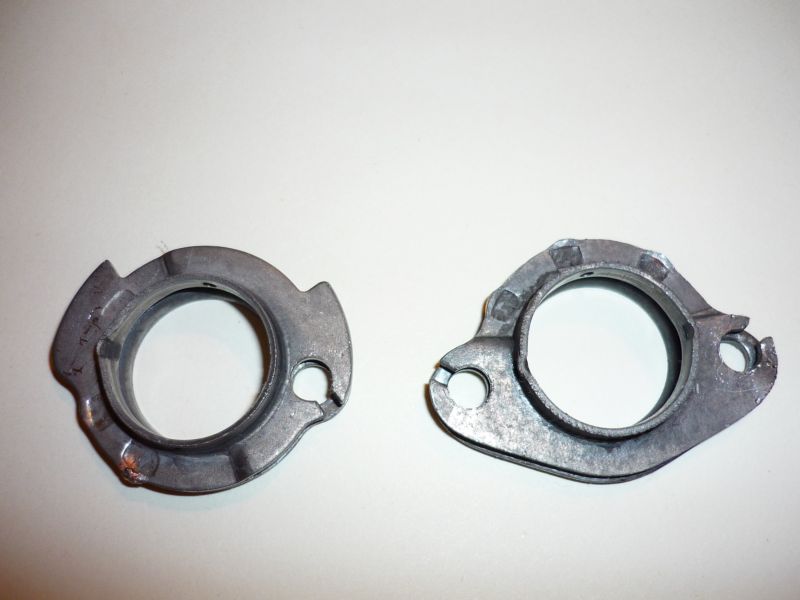

questi invece sono i bilanceri dei comandi Gas e Marce sempre dopo 2 ore di immersione, ti posso garantire che erano super ruggini
54,65 KB
Praticamente il metallo torna nuovo!!!!
Fatto questo puoi andare di tankerite e i tuoi problemi sono belli che finiti!!!

Guarda a essere onesti anche io ero convinto che fosse una cag@ta, ma poi per curiosita' l'ho voluto provare di persona.......i risultati li puoi vedere qui' sopra, sono rimasto a bocca aperta!!!
Costa relativamente poco, circa 8€ al litro.... direi che ci puo' stare
Io ci sto' trattando piu' o meno ogni pezzo della vespa, e molte cose che pensavo di dover cambiare invece sono tornate a originale splendore!!!
