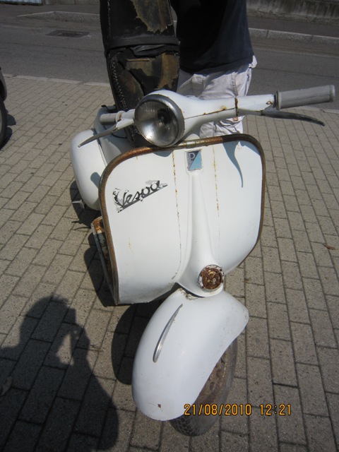

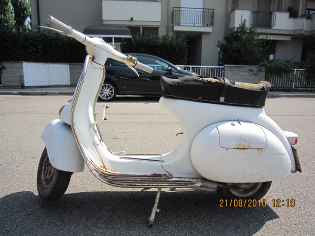

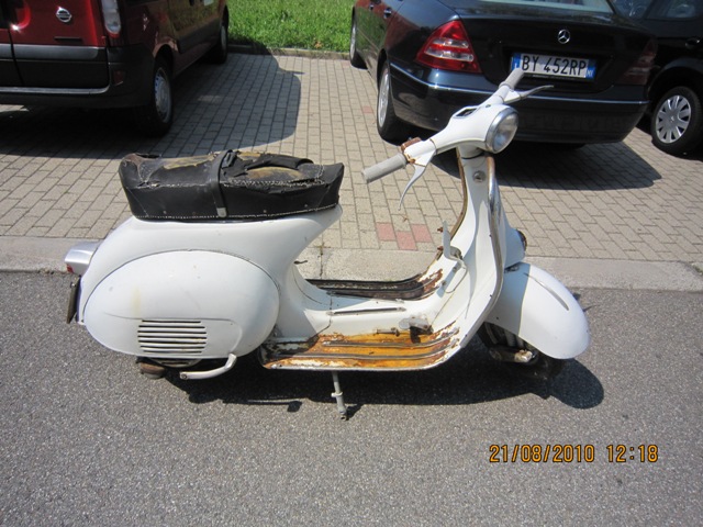

Inserito il - 27/08/2010 : 11:14:33  Mostra Profilo Invia a zama26 un Messaggio Privato
foto

Inserito il - 27/08/2010 : 12:20:17  Mostra Profilo  Clicca per vedere l'indirizzo MSN di vespista d.o.c. Invia a vespista d.o.c. un Messaggio Privato
carrozzeria:grigio max mayer 15046 copriventola: alluminio 1.268.0983 fondo:grigio 8012M
ghiera faro cromata
cavalletto e staffe,dadi cerchi e ruote,molla sospensione anteriore,bulloneria esterna,leva aria tutto zincato
molla e ammortizzatore posteriore,cuffia copricilindro,molla cavalletto tutto fosfatizzato
le selle vanno verde scuro,la scritta vespa davanti č blu scuro,i cerchi vanno in tinta della carrozzeria
foto grassie

Inserito il - 27/08/2010 : 18:08:42  Mostra Profilo Invia a zama26 un Messaggio Privato
grazie mille per il Tuo consiglio, ora provo mettere la foto..... buona giornata

Inserito il - 28/08/2010 : 13:36:36  Mostra Profilo  Clicca per vedere l'indirizzo MSN di vespista d.o.c. Invia a vespista d.o.c. un Messaggio Privato
mmm,speriamo che dopo la sabbiatina le pedane rimangano!
li hai da sostituire:fanale posteriore,cicalino,sella singola + cuscino passeggero
inoltre il devioluci va in tinta carrozzeria,sul manubrio ci va un tappo sull'alloggiamento contachilometri,non va messo il bordoscudo e non andrebbe il "biscotto" copri mozzo,ma li' č una questione di gusti

Inserito il - 29/08/2010 : 12:01:26  Mostra Profilo Invia a zama26 un Messaggio Privato
infatti quello che volevo chiedere era il fanale posteriore, biscotto tolto, lo preferisco senza, il tappo contachilometri cč il suo originale, almeno penso, ti metto foto,
grazie ancora, se ho qualche dubbio, posso disturbarti... ciao Corrado
le foto inserite non si vedono???
