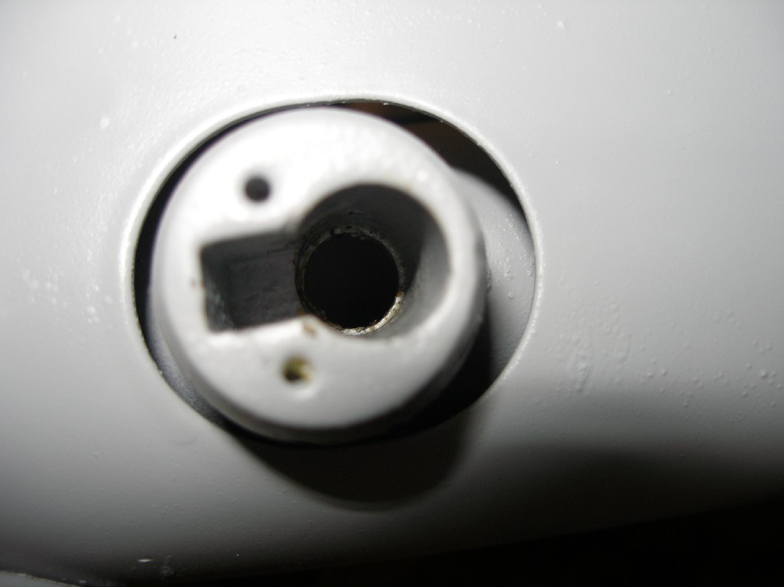

anch'io devo capire dove cavolo ha limato via il fermo della molla dentro alla sede del nottolino.
Purtoppo ho un px my dove non posso confrontare nulla del bloccasterzo.

Inserito il - 27/02/2011 : 22:43:36  Mostra Profilo Invia a Steck81 un Messaggio Privato
Ecco la foto fabri di come dovrebbe essere una sede sana...

Inserito il - 27/02/2011 : 22:49:47  Mostra Profilo Invia a fabrybg un Messaggio Privato
INFATTI MI MANCA TUTTO IL BORDO DI BATTUTA DELLA MOLLA!!!!
dici di tentare con boccola allora?
Inserito il - 27/02/2011 : 22:54:22  Mostra Profilo Invia a Steck81 un Messaggio Privato
Si si io la vedo come soluzzione unica si potrebbe pensare anche ad una boccola che alla fine della scanalatura che fà da corsia per l'inserimento del notolino abbia un aletta esterma(Facilmente ricavabile quando fai la scanlatura sulla boccola stessa)che và in battuta sul canale che c'èe attualmente in alto nella sede e cosi la rendi bloccat sia nel movimento rotativo che in profondita.. senza neppure dover saldare

Inserito il - 27/02/2011 : 23:00:08  Mostra Profilo Invia a fabrybg un Messaggio Privato
oppure con un diametro esterno maggiore in modo da infilarla dal canotto sterzo.Rimarrebbe i problema del fissaggio.
Dici che in teflon terrebbe?
Inserito il - 27/02/2011 : 23:03:37  Mostra Profilo Invia a Steck81 un Messaggio Privato
si si in teflon tiene ma si deve trovare un modo per tenerla ferma xke il teflon non lo puoi saldare ovviamente..

Inserito il - 27/02/2011 : 23:08:06  Mostra Profilo Invia a fabrybg un Messaggio Privato
bestemmio se dico colla?tipo industriale per metalli?
Inserito il - 27/02/2011 : 23:37:17  Mostra Profilo Invia a Steck81 un Messaggio Privato
La vedo dura una colla che saldi in modo permanente del teflon alla plastica e sopratutto resista nel tempo alle vibrazioni e se anche lieve alla pressione continua di una molla.. senza considerare poi che quando inserirai il bloccasterzo te farai una pressione maggiore sempre nello stesso verso..

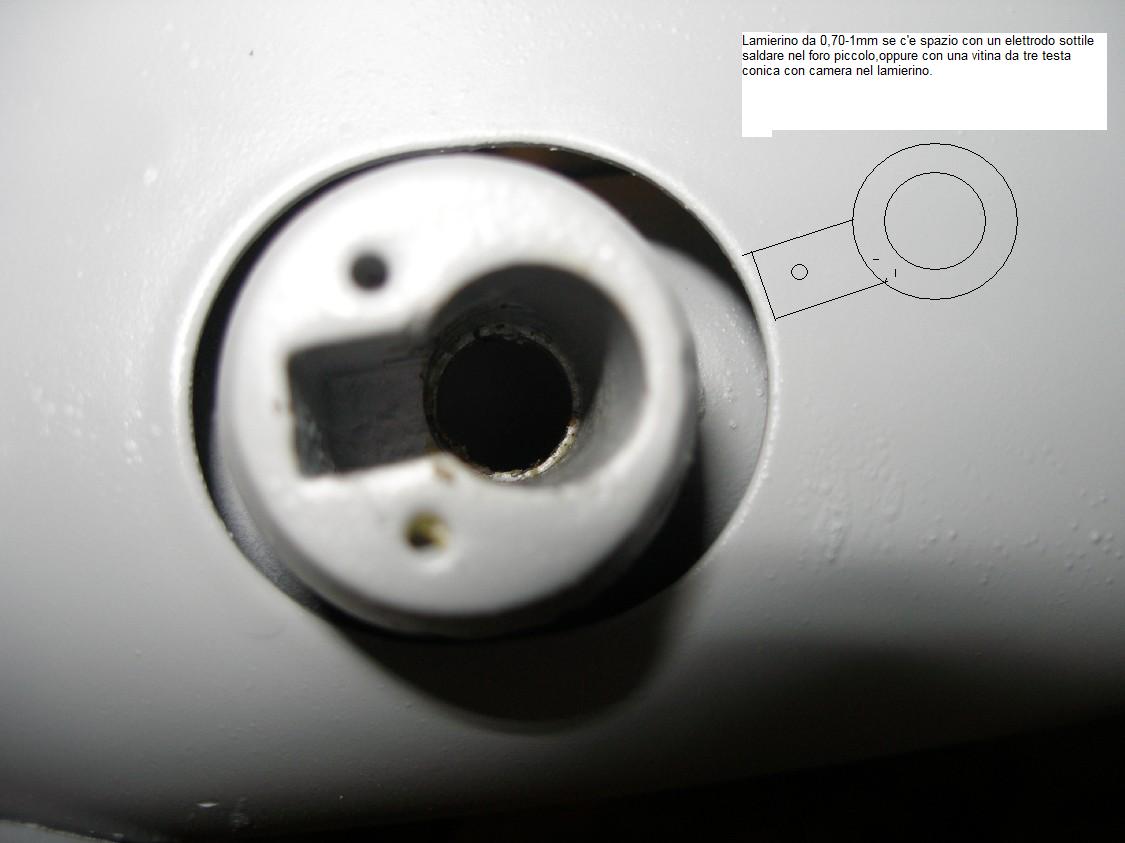

Inserito il - 28/02/2011 : 12:39:33  Mostra Profilo Invia a felice un Messaggio Privato
Ciao,si puo' provare cosi', se cè un millimetro di spazio nella camera del blocchetto

Inserito il - 28/02/2011 : 18:19:05  Mostra Profilo Invia a fabrybg un Messaggio Privato
ci stò pensando anch'io alla vitina
la lamierina così però non si può poichè il fermo della serratura(parte rettangolare)non è in linea con l'etremità forata con il fermo della molla.
che casino.......
Inserito il - 28/02/2011 : 18:39:55  Mostra Profilo Invia a Steck81 un Messaggio Privato
Fabry.. io personalmente(è solo una cosa personale) questi lavori, la vitina, da officine Libiche( quanto mai attuale questa cosa )
non li condivido neppure un pò..
1 devi riparare e non fare nuovi fori
2 se metti la vitina che ovviamente avrà un suo spessore poi la corsia del notolino per far si che ci stia cosa fai la smerigli?
già ha uno spessore se pur minimo l'aletta di fissaggio che ti ho consigliato di lasciare..
3 se come ho capito sai usare il tornio fai una boccola e non se ne parla +.. se vuoi x il disegno e le misure ti dò una mano

Inserito il - 28/02/2011 : 19:38:58  Mostra Profilo Invia a felice un Messaggio Privato
Ciao a tutti,stek81 finora mi sembra di non essere stato offensivo nei confronti di nessuno,e vorrei continuarlo a farlo,cortesemente mi spieghi che significa officina libica visto che il mondo si mantiene su viti e saldature? la cosa che ho proposto con garbo è la piu' semplice,se non è di tuo gradimento ti potevi limitare a dire la tua senza andare oltre,se ti infastidisce che qualcuno interviene nelle discussioni dove tu dai risposte dillo non cè problema.
Non credo.....
....Il Regista.... o soric aret a casc
Inserito il - 28/02/2011 : 20:28:44  Mostra Profilo Invia a Steck81 un Messaggio Privato
Significa che quando si fà un lavoro per sistemare una cosa si cerca di riportarla quanto più fedelmente possibile vicino all'originale... a mio modo di vedere a maggior motivo se si tratta di un veicolo d'epoca..ma in generale vale sempre questa regola..
Il fatto che sia funzionale da solo non basta.. ci vuole anche modo e maniera cercando si essere meno invasivo possibile..
Detto ciò, sempre a mio parere, se è possibile è meglio evitare ancora ulteriori nuovi fori..
Se ti sei sentito offeso chiedo scusa mi pareva si capisse che era detto con un sorriso..
io cerco di consigliare sempre rispettando quanto detto..
poi non chiedo ne pretend che il mio metodo venga valutato attuato come il migliore.. sia chiaro.. ma cerco solo di consigliare in modo più corretto meno invasivo e sopratutto reversibile...
ahhh un ultima cosa Felice.. intervieni pure quando meglio credi.. siam qua per dare e sentire pareri
