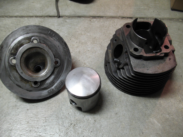

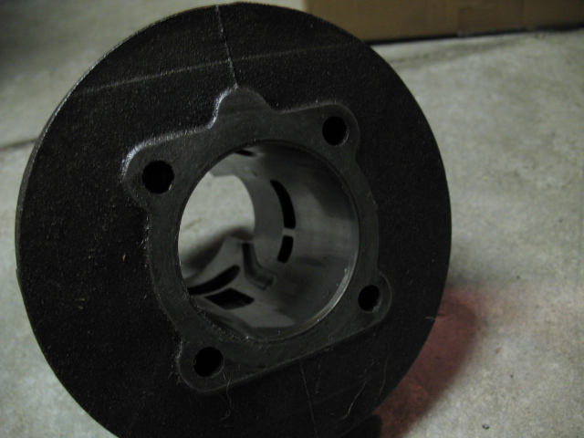

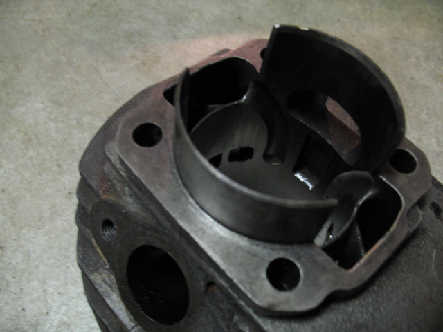

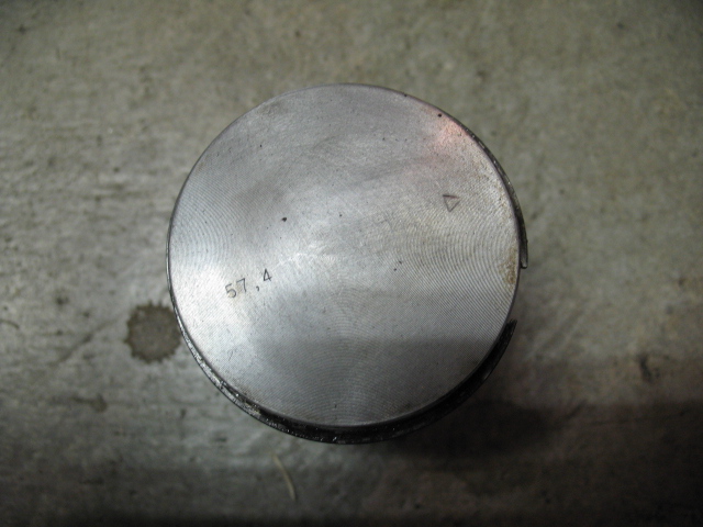

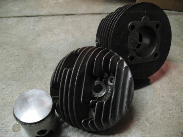

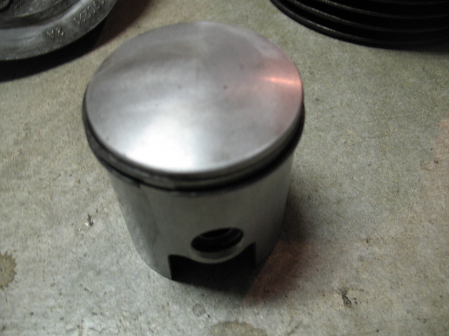

Inserito il - 24/08/2010 : 17:35:08  Mostra Profilo  Visita l'Homepage di Leonardo Invia a Leonardo un Messaggio Privato

però se è 57,4 mm è rettificato o sbaglio

si rettificato,ma quindi non è il 121 pinasco ma 130 dr?!secondo il venditore è pinasco,poi ha un unghiata strana verso il basso.La marca non si intravede

sembra un normale polini a doppia aspirazione
Alespecial
vna-special
Città: Cervignano
116 Messaggi
Inserito il - 24/08/2010 : 18:42:00  Mostra Profilo Invia a Alespecial un Messaggio Privato
a cui sono state aggiunte 2 unghiate. se lo vuoi comprare devra anche prendere il collettore apposito sdoppiato

E un normalissimo Polini 130 doppia alimentazione.
il suo alesaggio originale e 57mm, e stato rettificato a 57,4mm
si, sono state aggiunte 2 unghiate che pescano benzina direttamente dai travasi principali...
non e poco! e stato preparato per bene da mani ferme ed esperte, se ero in te lo prendevo subito!
logico serve il collettore a doppia aspirazione sempre della Polini disponibile in diam. 19 e 24
e un albero specifico per il doppia alimentazione (correggetemi se sbaglio)
per la testa sarebbe meglio mettere quella sua...
se il prezzo e buono prendilo!

Da dove si vede la doppia aspirazione?lo spinotto lo posso trovare singolarmente?ho letto su altri forum che è possibile montarlo con l'albero motore originale corsa lunga senza anticipo???il prezzo è 40 euro.Con la testa originale avrò problemi?come sta messo?

per quel prezzo ti consiglio di prenderlo, lo spinotto si trova senza problemi, e la testa sarebbe meglio la sua
