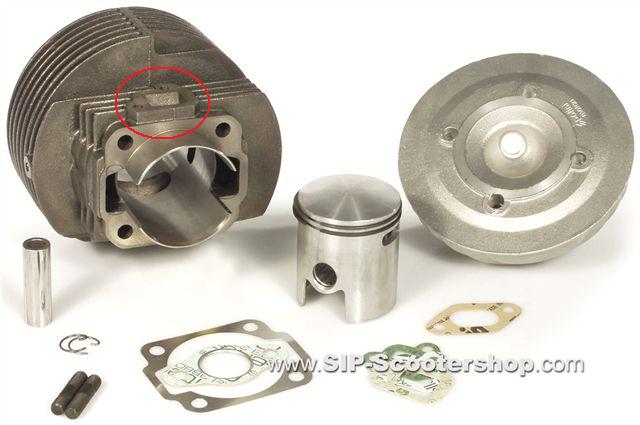

Da dove si vede la doppia aspirazione?lo spinotto lo posso trovare singolarmente?ho letto su altri forum che è possibile montarlo con l'albero motore originale corsa lunga senza anticipo???il prezzo è 40 euro.Con la testa originale avrò problemi?come sta messo?
La doppia aspirazione e visibile dalla finestrella del collettore sul cilindro:
b]Immagine:[/b]
37,55 KB
e invece quello classico ad aspirazione al carter e cosi:
lo spinotto lo dovresti trovare da tutti i ricambisti Piaggio..
l'albero per i doppia aspirazione mi sembra che non va toccato, per la testa ripeto, e meglio comprare la sua, si trova anche usata su ebay ecc
