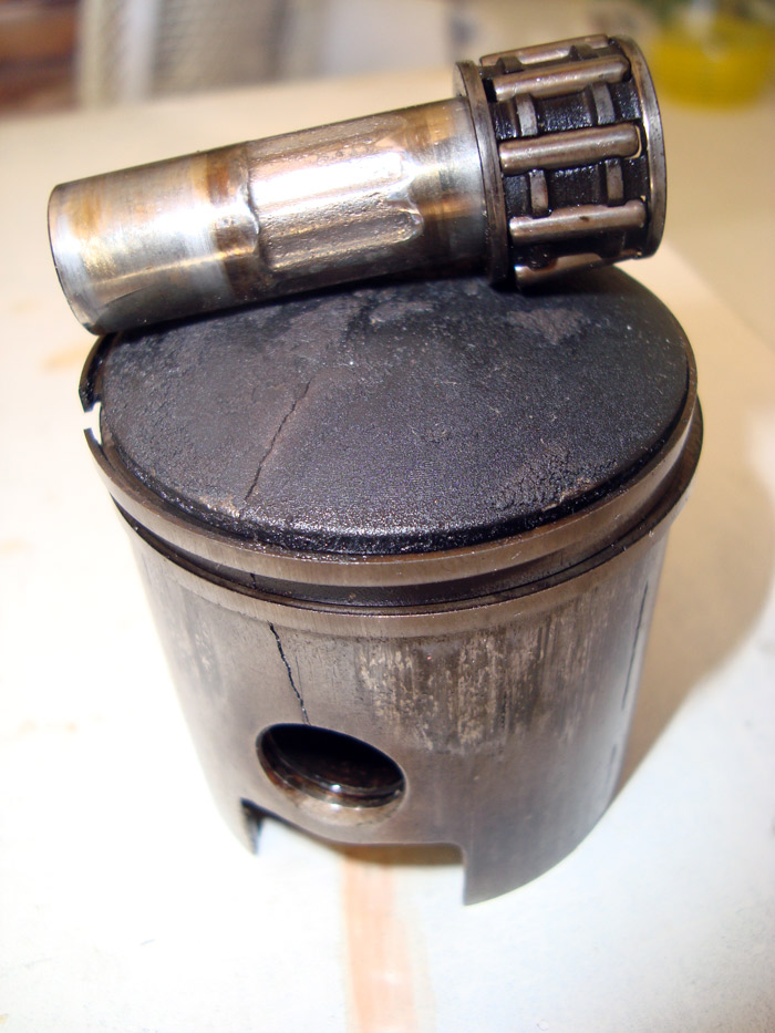

Inserito il - 17/09/2010 : 12:07:30
allora ragazzi la configurazione scelta per la mia vespina è: GT polini Ø47 raccordato, carbu 19/19, marmitta espansione simonini 40.310. Ora rivolgendomi a Denis della Drt, gentilissimo, mi consiglia per la rapportatura le seguenti opzioni: Primarie per vespa 50: 75cc primaria 67-18. 80-100cc 24-72. io volevo prendere la 18/67, lui mi consigliava di usare il pignone Z19 al costo di 35 euro. che faccio? albero motore: sono indeciso tra il mzzucchelli anticipato ed il loro, che costa circa 20 euro di piu. il loro dicono che ha la sede per la gabbia a rulli aumnetato in senso assiale. Il mio a vista sembra decente, ma vorrei cambiare tutto il manovellismo perche il motore che ho aperto mi ha scioccato...guardate lo spinotto e pistone...mai visti in 36 anni.... inoltre chiedo lumi per la frizione, come ripeto non ci capisco molto e vi incollo quello che lui mi consiglia: Frizione , basta una 4 dischi 16.00 euro , se la vuoi perfetta metti molla rinforzata (euro 3.50) e i 3 dischi in metallo utilizzi quelli DRT con trattamente (03 pezi euro 9.00).
grazie!!

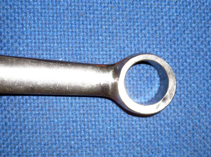

Inserito il - 08/11/2010 : 19:22:32
Ci sono sempre...solo che sono astato preso da mille impegni lavorativi.. la vespa è dal carrozziere, sarà sabbiata, saldata e verniciata blu elettrico. Ho cxomprato molto materiale, per ricapitolare ho preso un 75cc polini carburatore 19 shbc-E e relativo filtro polini, albero mazzucchelli anticipato amt 158 e marmitta sito padellino del pk125 xl, come consigliatomi da poeta. Ora ho qualche dubbio , che spero mi chiarirete. Il filtro polini non ha lo spazio per alloggiare internamente nessun filtro, in realtà quello che ciamo filtro polini è un AIR-BOX. Ma mi fido a mandare il mio motorino super curato senza praticamente filtro aria? I fori di questo air box sono proporzionati e previsti per funzionare senza filtro? Problema... il mio occhio pignolo ha visto un anomalia sulla testa di biella dell AMT158... in pratica il foro alesato per mettere la gabbietta a rulli è decentrato rispetto al materiale perimetrale, come chiramente visibile in foto. secondo voi è normale? reclamo e lo mando indietro?
 72,82 KB
In ultimo la marmitta sito ha un interasse dei fori della flangia leggermente maggiore rispetto al raccordo a "L" in alluminio che mi trovo. Cosa devo usare per attaccare questa marmitta al cilindro polini 140.0053? grazie a tutti |
