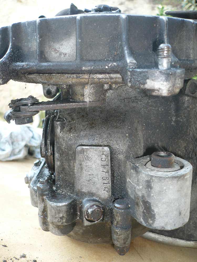

Inserito il - 01/09/2010 : 11:51:50
ecco l'immagine del motore con la sigla.. spero possa essere di aiuto...
 92,1 KB |
nnerto
Città: san benedetto del tronto
158 Messaggi |
Inserito il - 01/09/2010 : 12:06:15
non ho idea del tipo di volano che ho.. eccone una foto...
 72,65 KB |
Inserito il - 01/09/2010 : 12:17:52
V5X1M è di Pk.... già è qualcosa, quindi volano ed accensione elettronici.... Vedo cosa ho e quanto vale... non vendo e questo non è certo il mercatino... ma prima che ti cacci in qualche guaio è meglio essere chiari, saldare quei carter in quel punto se non sei un fenomeno di saldatore, evitalo.
Domenica dovrai andare in campagna, "scavo" e vedo quel che trovo, non ho la più pallida idea del valore , ma se ha albero Ok e carter immacolati ed accensione e volano, meno di 180 non credo... comuqneu vediamo cosa ho, se lo ho e se c'è tutto, i 100 di Veget sono un sogno nella realtà, certo magari te lo regalano pure un motore PK, ma a me non è mai capitato! semmai mi è capitato di dover andare in Piaggio a comparre l'albero originale a €160, o l'alberino Cluster del quadruplo a 120, o il tamburo post logoro di Pk a €68, o l'accesnione ed un volano usato per € 45!!! Questo sì mi è capitato in passato e dopo lunghe ricerche... dai retta non vendo per lucro... anzi quel motore in futuro magari mi serve pure! Devi cambiare i carter ed è certo... solo loro ben messi, forse li trovi vuoti a €100, ma ne dubito, per un motivo semplice, quei cartre PK sono molto ricercati dagli ELABORATORI per accogliere cilindri racing M1 e simili... in virtù del robusto braccio oscillante e della possibilità di accogliere nativa l'accensione elettronica.... cerca su E-bay, domenica ti ci guardo... e poi vediamo, tutto è relativo, il ricambio migliore è quello sano ed affidabile, ricordalo.
In troppi hanno fatto veri affari, con valvola rigata e carter sballato per il modello! |

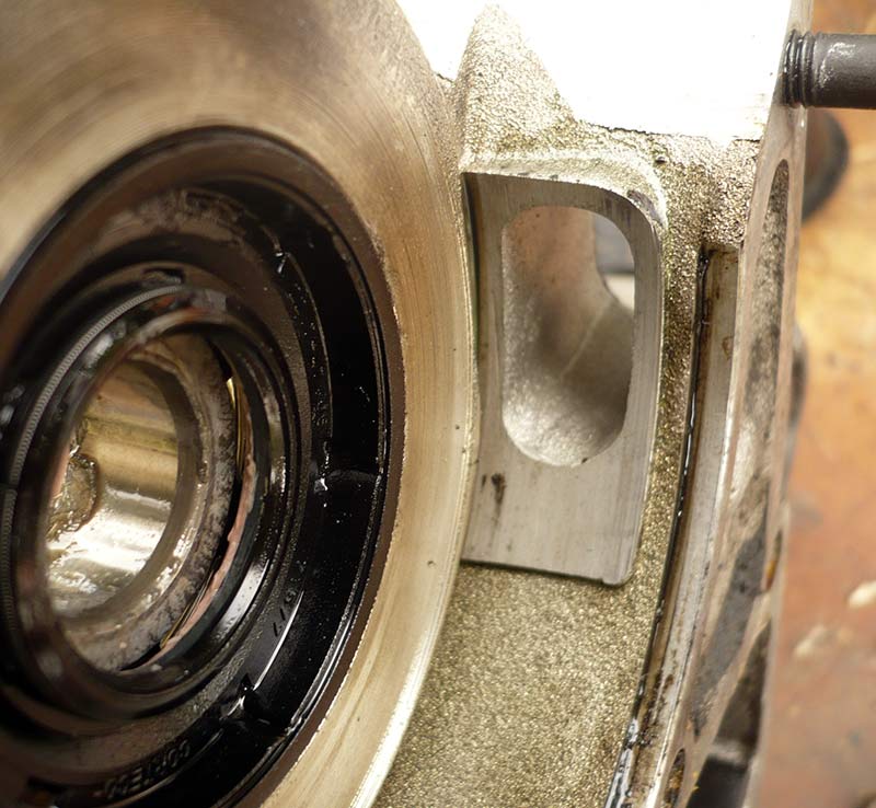

Inserito il - 06/09/2010 : 18:48:32
finalmente ho aperto il motore. una officina meccanica mi metterà una bronzina sulla sede del perno cambio e mi ricostruirà le asoline inferiori per il perno di fissaggio vicino al tappo scolo olio. A questo punto tengo i carter, e vi invio a tal propostito immagini della valvola, per giudicarne lo stato e del manovellismo, che non so e ricomprare o meno. grazie!
 84,36 KB
 66,23 KB
 68,89 KB |
grandeveget
Regione: Sicilia
Città: Catania
3998 Messaggi |
Inserito il - 06/09/2010 : 19:09:20
| la valvola mi pare messa bene, ma aspettiamo pareri più illustri! |
AAA Cerco motore px 200 mix ed elestart! ___________
La terra è ormai sovraffollata, da noi "esseri superiori", e non riesce più a rigenerare tutte le risorse che consumiamo... Fra le principali cause c'è l'ostinarci a mangiare animali e derivati, consumando circa 10 volte tanto le risorse che ci vogliono per mangiare solo le piante, oltre alle atrocità che si compiono sugli animali, paragonabili ad un olocausto. Sono vegan perchè rispetto la vita, in tutti i sensi. _______________
Ciao, Oscar |
Regione: Sardegna
Prov.: Cagliari
Città: Serdiana
8328 Messaggi |
Inserito il - 06/09/2010 : 20:37:13
si si è messa benissimo la valvola  |

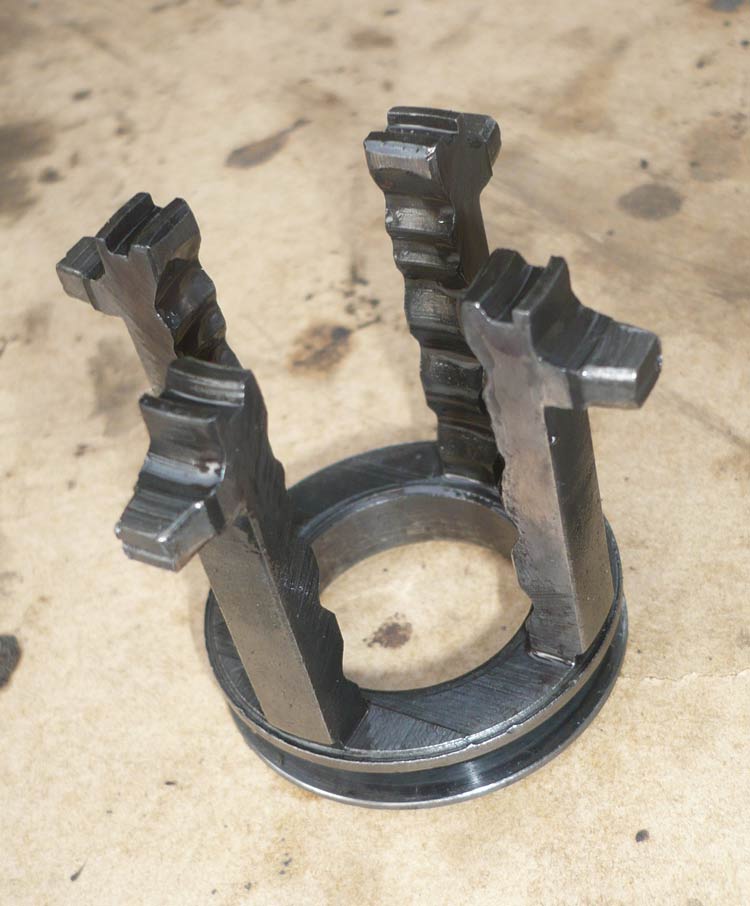

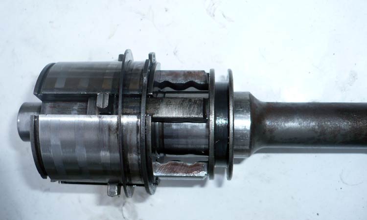

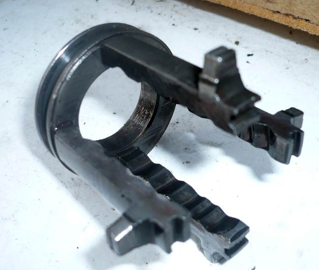

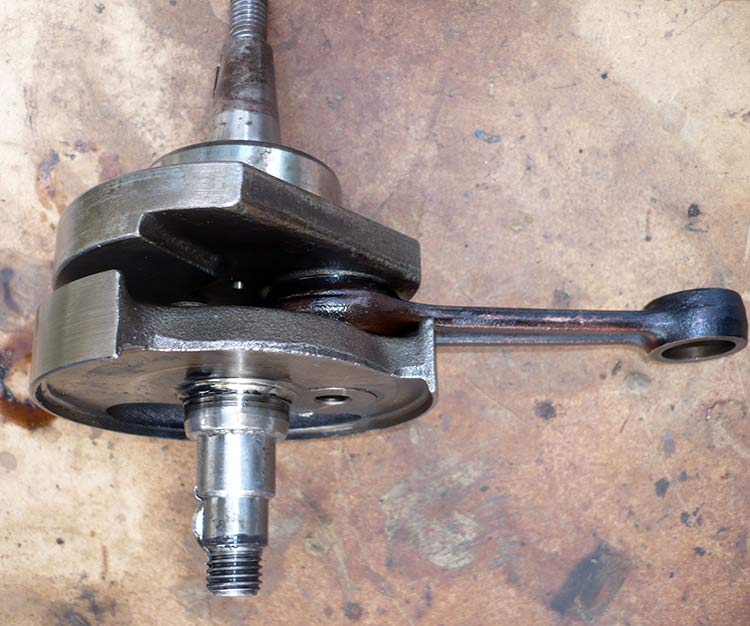

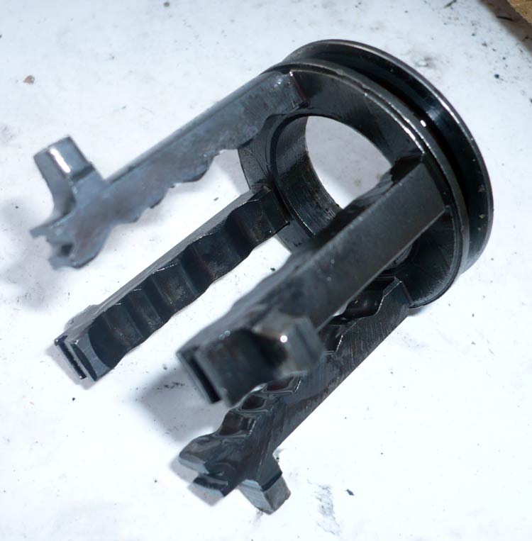

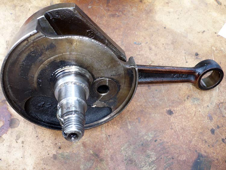

Inserito il - 07/09/2010 : 20:19:38
ecco le foto della crocera e dell'albero di supporto del cambio. che ne pensate? dove si valuta l'usura? Dell'albero motore
 28,36 KB
 68,4 KB
 33,04 KB
 47,05 KB
 41,46 KB (foto piu in alto) grazie |
Regione: Sardegna
Prov.: Cagliari
Città: Serdiana
8328 Messaggi |
Inserito il - 07/09/2010 : 20:45:03
| è da cambiare... Vedi quel "dentino" che c'è in ogni braccio della crocera? Ecco se quello è consumato è da cambiare, e il tuo è parecchio consumato... |
