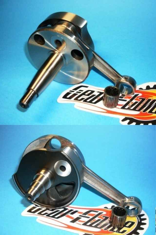

-albero motore DRT in corsa 53 nativo ancora da acquistare,

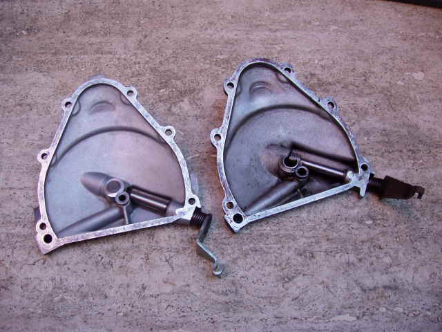

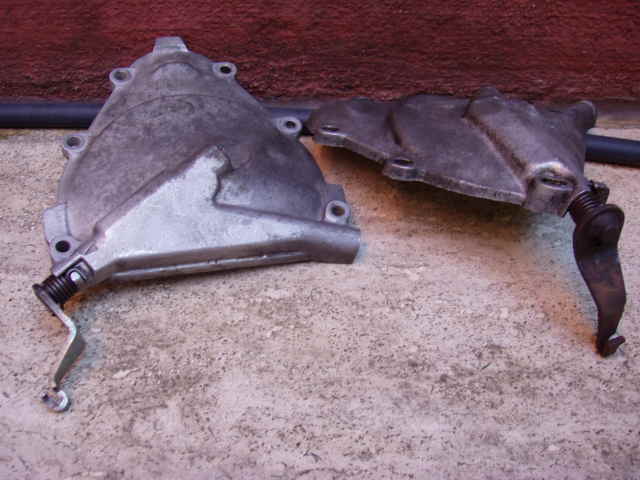

-per la frizione ho a disposizione tre alternative: 3 dischi piaggio con molla primavera, 4 dischi con molla rinforzata di cui avrei già il kit ma per la quale ci vorebbe il disco bombato DRT entrambe da accoppiare al carterino pk co leva lunga, oppure una 3 dischi 6 molle con cuscinetto di spinta della pkxl che si accoppia con il carterino e spingidisco a cremagliera che però ha la leva di tiraggio un po' più corta

un' ultima chicca sarebbe la nuova testata polini con l'alettatura anche in basso e cupola ridisegnata ma per questa vedremo poi il da farsi. Ammetto di essermi ispirato al motore proposto da Carlo 75 che ringrazio per l'idea. A voi giudizi consigli.

....frizione FL2 a sei molle con molle DRT e dischi originali, il carterino però serve quello PK standart (come Special migliorata a braccio lungo) e non quello a cremagliera della FL2... spinge lo stesso il piattello con cuscinetto e non cambia nulla... NONB puoi montare quello a cremagliera per un motivo, ha il braccio che scende di parecchio e il fermacavi tipo Special o PK srandart rimarrebbe troppo alto.. tradotto avresti il cavo frizione che uscito dal registro non andrebbe diritto verso il braccio di tiro ma sarebbe angolato di circa 10° verso il basso, con attriti mostruosi e si romperebbe presto.

Grazie Poeta per il consiglio del carterino frizione ma non capisco se la leva di quello con lo spingidisco a cremagliera della Fl2 è più corta come fa a lavorare più in basso penso che dovrebbe essere il contrario, comunque posso montare lo spigidisco del tipo PK standard/special ultima serie con il cuscinetto della 6 molle, è così? La cosa che non mi convince della 6 molle sono i dischi che hanno una superfcie più stretta della special classica, ma forse sono le molle separate che la fanno lavorare meglio. Per lo scarico, ma se metto la basetta di 2mm sotto annullo la differenza in basso tra spianamento 1 mm e aumento di corsa (53-51=2mm 1 mm sotto il PMI e 1 sopra il PMS e quindi tornerebbe utile il millimetro di alzamento dello scarico o sto sbagliando tutto?

E' più corta certo, ma il PROBLEMA non è nella lunghezza della leva, se la guardi si protende verso il basso, difatti la FL2 ha un particolare cavo marce (unico) di grande sezione e rigido che gli passa poco sopra ed uno specifico ferma guaine abbianto con registro tiro frizione più basso!
Guardali meglio e vedrai che è come ho detto... |
