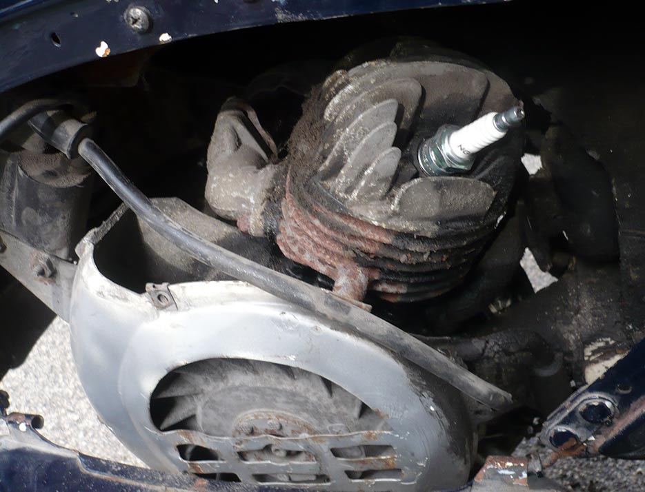

ciao agazzi. sono appena entrato nel mondo vespa con un vespino 50 pk s. sono molto ingnorante ancora ancora su tutto quel che rigaurda "Vespa" per cui scusatemi.. La ho pagato 500 euro, credo prezzo decente, ma necessita di lavori al motore. Esso parte abbastanza bene ma è molto fumoso. Puo dipendere da cosa? aspirazione olio da paraolio del cuscinetto di banco finito? inoltre il cilindro è messo male fuori (provo ad allegare foto) e dentro penso sia ancora peggio, per cui stavo pensando di mettere unagruppo termico maggiorato Ø47 o massimo 50. Non vorrei raccordare i travasi dei carter, per cui cosa mi consigliate? Vorre iuna modifica di base, non spinta insomma. DR o Polini? 75cc o 90 cc? Inoltre, che carburatore ho di base? 16/12? mi consigliate di passare a un 16/16 o 19/19? per finire, vorrei mettere una espansione o comunque cambiare la marmitta, in quanto quella che ho sarà certamente intasata. Metterei la classica polini a banana ma ho paura che fa troppo rumore, e vorrei evitare. Dunque cosa mettere? la Pinasco, quella bianca, come va? grazie mille! stefano

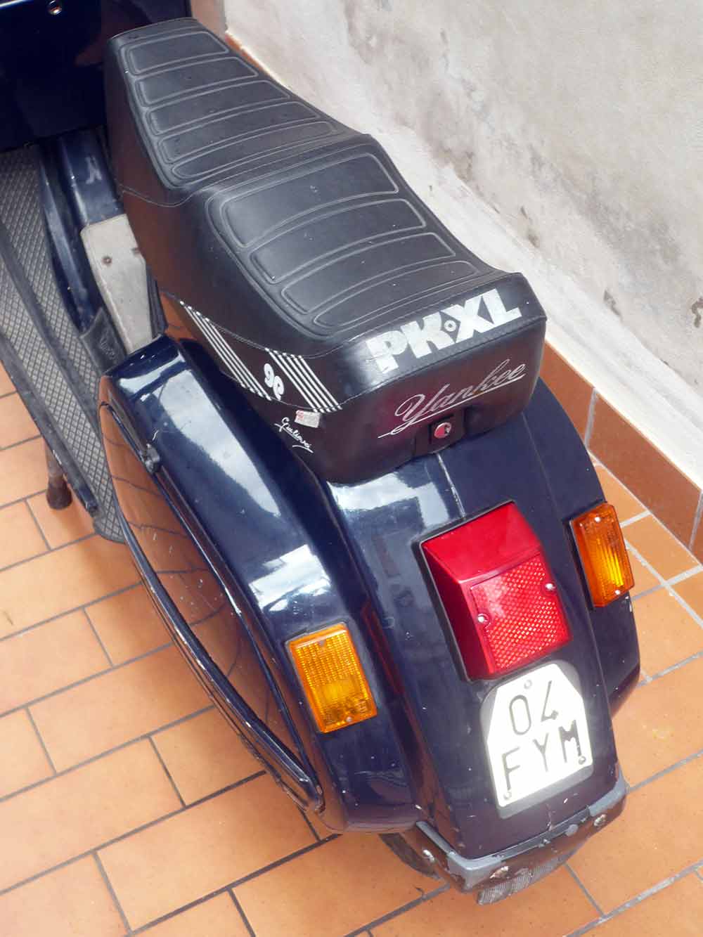

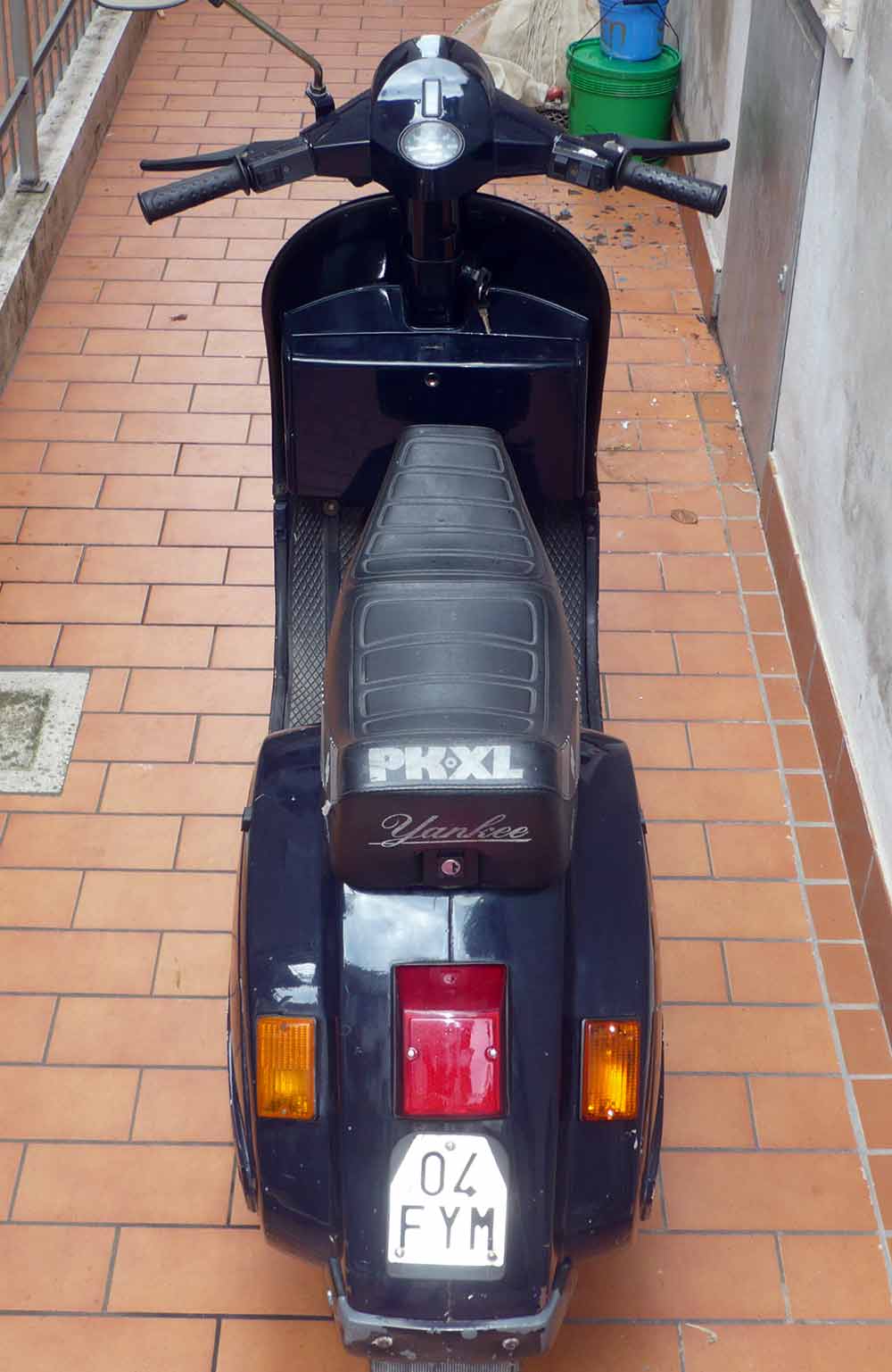

BELLA!!! Cosa pensi di fare? la restauri o te la godi così??
Questa è una pk s, ce l'aveva anche un mio amico (l'ex pikappista con cui ho montato il pinasco sulla vnb1) rossa col 102 (o 90 ) il 19 e il serpentone polini... A mio parere la pk più BELLA di tutte le pk ... La xl è un modello successivo, ti spiegheranno bene gli esperti pikappisti le differenze tecniche io non le so, quello che ti posso dire è che la xl aveva diverse: le freccie post il faro post il manubrio il nasello e la sella... era più MODERNA quindi più strumentazione ma anche più plastica...

Inserito il - 16/08/2010 : 20:52:33
grazie.. non so perche la pk non gode di molta stima tra i vespisti, ma questo mi ha consentito di prendere a 500 euro un modello tutto sommato ben messo. credo che nell'invernata scenderò il motore e cambierò frizione cuscinetti di banco paraoli e tuto ciò che si è usurato in quanto il contachilometri marca 35.000 ed è anche rotto... Anche perchè ho una conistente perdita di olio dal carte destro, credo che trasudi dalla guarnizione e non cè da farci nulla se non aprire e cambiarla. circa la marmitta, leggendo su questo splendido forum, mi sto orientando su una sito a sliuro, costa poco e da un aumento di performance rispetto l'originale e ben si sposa con un 75 o 90 cc di cilindrata e soprattutto, vista la geometria interna , credo sia silenziosa. Le espansioni per quanto belle, dubito possano essere silenziose. In passato ho lavorato in R&D per una ditta che faceva scarichi, se qualcuno vuole sperimentare qualche idea (leggevo qualcosa sulla sito siluro) ne possiamo parlare. La siluro sito la monto sulla pk 50 s o devo specificare qualcosa? inoltre orinariamente, le leve manubrio erano plastiche o di alluminio? grazie! |
