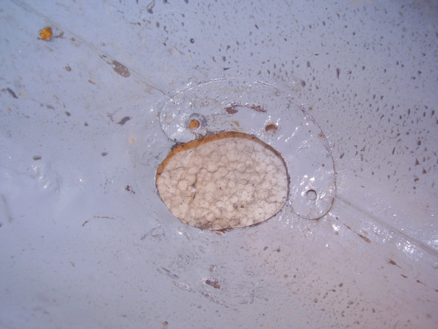

Ma porca miseria ora faccio una domanda che è un pò che mi porto dietro... Niente di che, ma vedendo il tuo parafango, dove si fissa alla forca coi tre bulloncini hai anche tu la piastra di sotto, nell'interno parafango per intenderci, tralaltro uguale a me sulla mia vbb, ma in molti mi hanno detto e gli esplosi me l'hanno poi confermato che quella piastrina andrebbe sopra, non sotto...
Come mai???
Eppure anche sulla mia non ho visto modifiche in quella zona...

Inserito il - 16/09/2010 : 20:49:13  Mostra Profilo Invia a Marco.87 un Messaggio Privato
Questa per intenderci...
102,58 KB
Se anche ti guardi l'esploso vedrai che la danno sopra, non sotto... Boh...

Inserito il - 17/09/2010 : 12:43:52  Mostra Profilo Invia a alevespa50 un Messaggio Privato
io l'ho sempre vista sotto, sopra solo sulle "nonne"(struzzo-faro basso)
