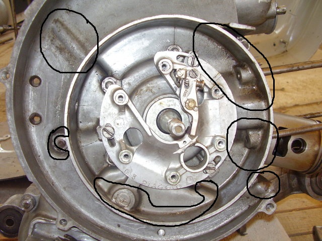

Lo so sono pignolo... E rompipalle... ma come sono pignolo e rompipalle sulle moto altrui esigo che gli altri lo siano sulle mie... Solo così si migliora... Percui la domanda sorge spontanea... Non lapidatemi... Ma perchè su quel motore c'è il rosto???
Da quanto leggo stai già rimontando... Giusto???
143,11 KB
Mazza
Città: Torri di Quartesolo
479 Messaggi
Inserito il - 31/08/2010 : 13:29:19  Mostra Profilo  Clicca per vedere l'indirizzo MSN di Mazza Invia a Mazza un Messaggio Privato
In effetti ci si poteva dedicare un po' più di tempo e pulirlo a dovere! Ma lo puoi sempre fare dopo!

il motore è già stato pulito tranquilli,è una foto vecchia, provvederò a metterne una nuova
