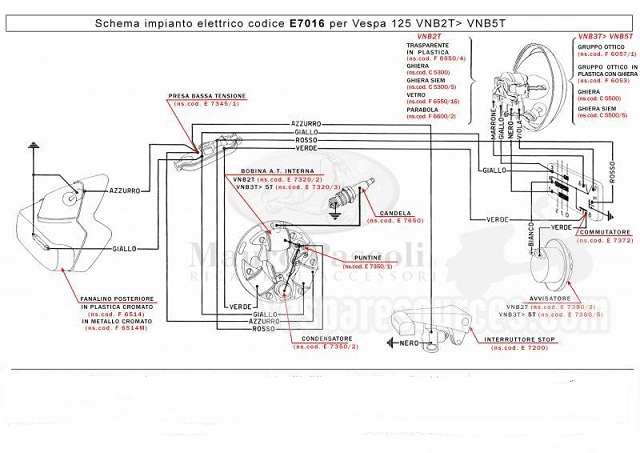

oggi mi sono arrivati i ricambi da p4scoli tra cui la presa BT, mi sono messo a montarla ma come sospettavo i fili provenienti dallo statore sono troppo lunghi e non mi permettono di chiuderla. consigli? accorcio i fili e rimetto gli anellini? (se non si rompono)
altra cosa, i fili dovrebbero essere giallo,verde,rosso e azzurro, ma io ne anche uno nero! è corretto o no?

Inserito il - 09/03/2011 : 20:15:11  Mostra Profilo Invia a kiwi un Messaggio Privato
il nero è la massa
