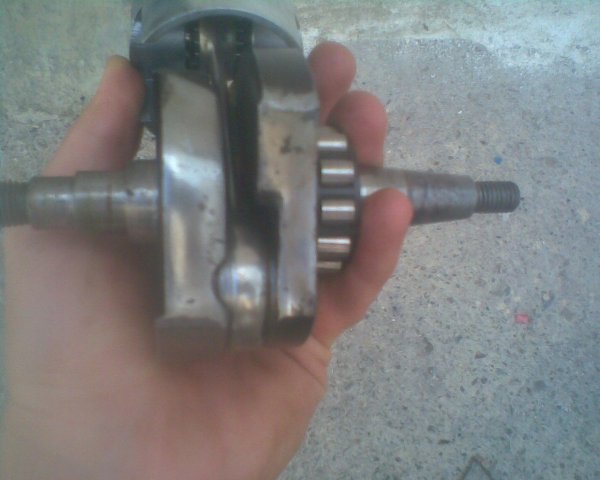

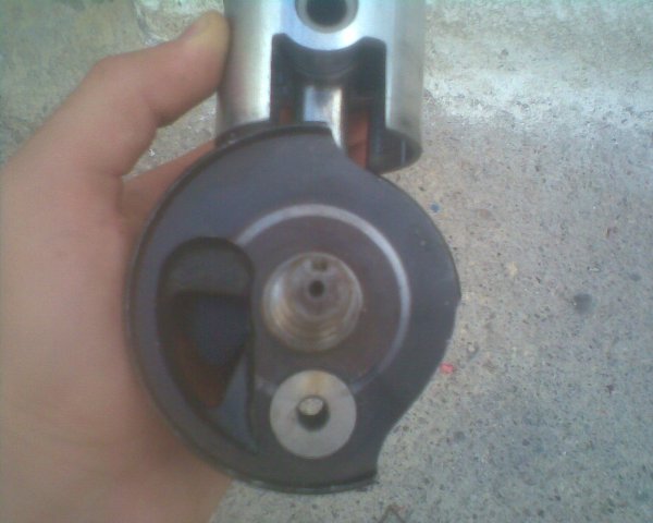

ragazzi sto chiudendo un altro dei miei blocchi.questo sara' un 130 polini ma e' il primo che assemblo e mi servono dei consigli.
la configurazione e' questa:
*130 polini con travasi e scarico allargati
*27/69
*travasi ai carter allargati e 3° travaso aperto
*phbl 24 as con relativo collettore polini per singola aspirazione
*marmitta simile alla proma e alla polini ma non presenta nessuna scritta...
i problemi sono questi:l'asbero che ho acquistato non e' come le specifiche polini e nemmeno originale.quello con le specifiche polini e' cosi'
24,59 KB
il mio invece e' cosi'
25,57 KB
che faccio?praticamente la parte rossa e' quella che ho io e la parte blu e' quella mancante che pero' consiglia la polini.
inoltre l'albero non presenta nessun nome ma e' anticipato e cromato di fabbrica e ha anche la biella a sezione ellittica cromata (o meglio lucidata boh)
per allargare il foro dove va attaccato il collettore di aspirazione quindi dal lato esterno della valvola di aspirazione dei carter posso prendere come misura il foro del collettore di aspirazione polini doppia?quello della singola aspirazione ancora non lo compro..
al pmi il pistone non apre tutte le luci.basetto sotto con uno spessore da 2mm e spiano la testa?
consigliatemi cosi' lo chiudo finalmente sto benedetto blocco..

l'hai preso di seconda mano l'albero?? se è come dici tu è stato pesantemente anticipato e ritardato!
per allargare il foro, forse meglio se usi il collettore da 24 che comprerai..ma tanto non è poi così tanto che devi allargare...
potresti basettare..ma già lì si entra in un altro discorso. Si alzano le fasi, dovresti spianare il cilindro e non la testa (dalla testa non puoi togliere 2mm) dovresti poi misurare lo squish, con la banana poi non sfrutteresti il motore.

vuol dire che hai un albero già anticipato,e va bene cosi per il motore che vuoi fare,casomai dagli un po' più di ritardo
allungando la valvola internamente verso il basso.
Per il discorso di basettare,fai di 1mm anziché 2,e vedrai che non c'è nemmeno bisogno di spianare la testa.

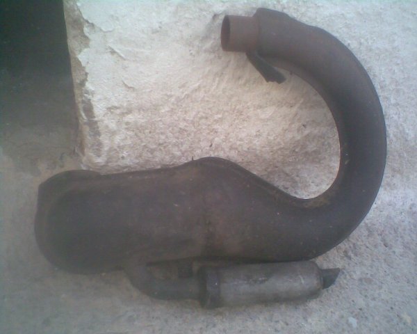

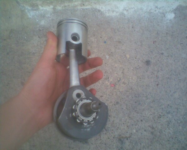

ragazzi avevo dimenticato di dirvi che la marmitta e' completamente vuota...dentro non c'e' proprio nulla...e il pistone che ho comprato nuovo e pagato 60€ ha le fasce da 2mm invece di 1.5

la marma e una leovince scoot, legermente piu prestante della polini a banana,ma bisogna controllarla all'interno. magari fai un piccolo rogo la metti a cuocere cosi elimini un po di morchia, poi la vernici nero alte temperature.
l'albero sembra perfetto e bello anticipato questo offre migliori prestazioni, anche il ritardo e abbastanza accentuato,come albero direi che è perfetto.
il pistone non vedo in foto se è x polini 130 oppure x i 130 economici (DR,OLIMPIA ecc) forse x questo ha le fasce da 2mm..
sarebbe meglio il pistone Polini con le fasce sottili.

attento all'albero,è stato ritardato un po' troppo nella zona del piede della biella,e questo può averlo indebolito un po'

L'Albero è Iper anticipato, di certo non và bene, quel coso IMBRODA ai bassi ed è ingestibile! Subito mazzucchelli nuovo anticipato tipo racing (è uguale alla versione sport ma più figo e vale quei 15 euro in più....)
Il foro valvola aspirazione al collettore carburatore sul carter abbassalo di 0,4 mm e non di più o diventa alta la coppia (più lo abbassi più la coppia si alza non sò perchè ma è così)...
vedo il cuscinetto a rulli lato volano, significa che è un blocco 125cc, eliminalo e sostituiscilo con cuscinetto TN9 SKF a sfere, però devi portare il volano in rettifica e levare minimo 300Gr dal tornitore se monti il veloce cuscinetto a sfere TN9, devi ovvio montare un TN9 anche sull'altro lato dell'albero...
Se 130cc Polini, il pistone lo vendono originale, la marmitta non mi piace, una siluro tipo Et3 è sempre una buona scelta.

per la marmitta mi sa che non la vendono con attacco per pk giusto??non mi schifare a morte ma la vespa e' una pk s
se cambio il pistone di questo che me ne faccio?che comporta se monto questo?
