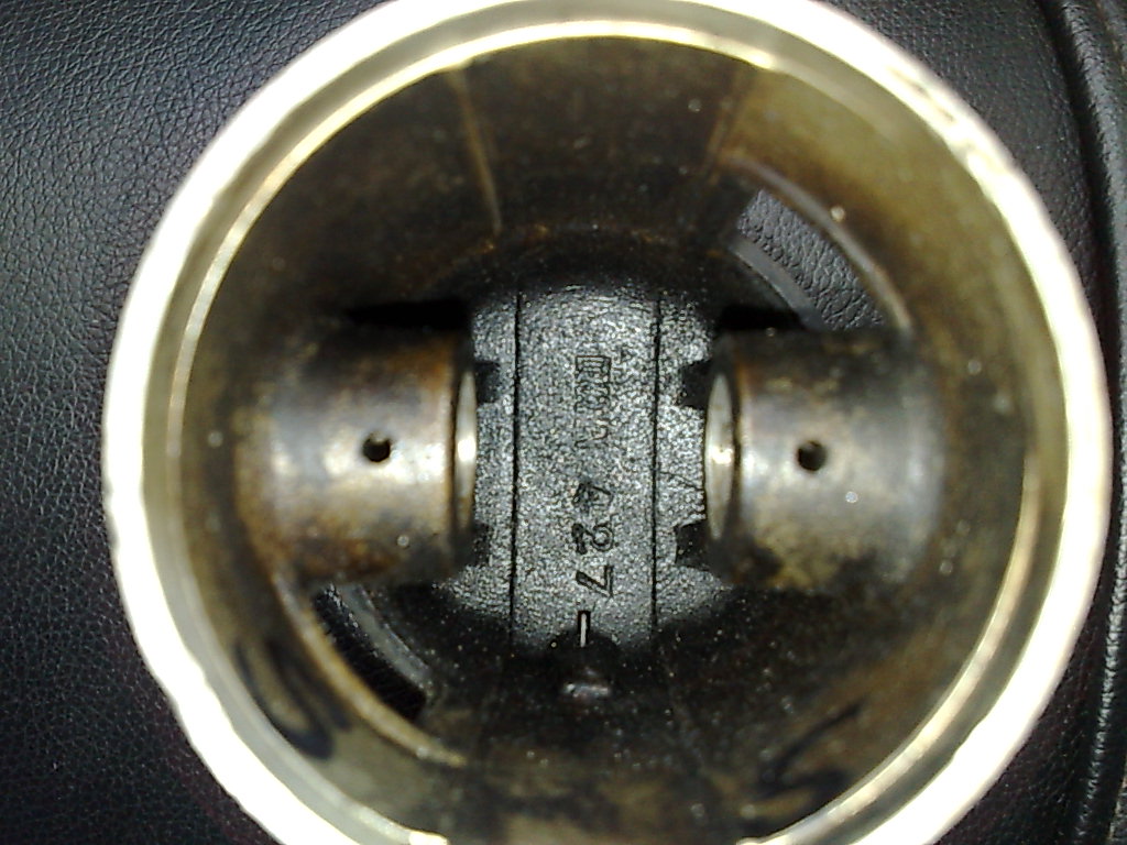

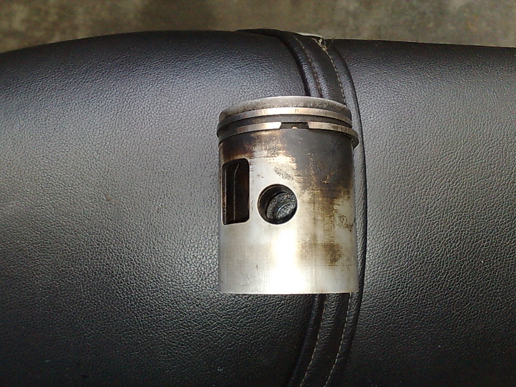

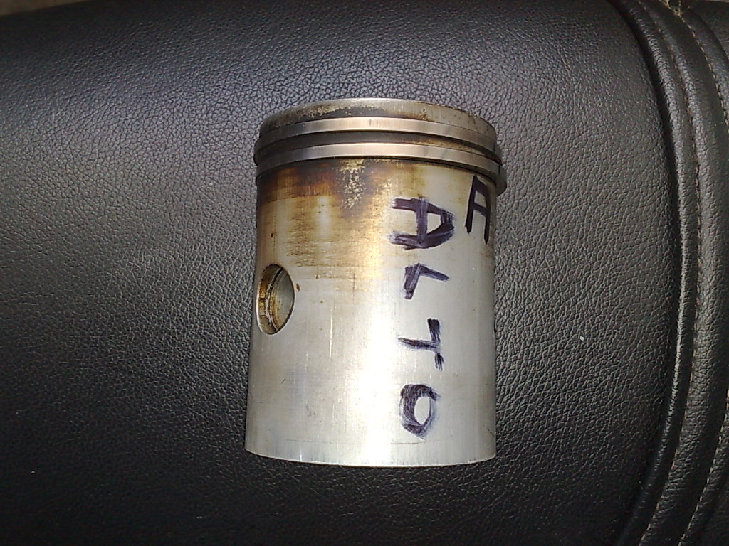

Inserito il - 19/08/2010 : 20:40:00  Mostra Profilo Invia a narcan80 un Messaggio Privato
240,22 KB
262,83 KB
186,06 KB
ECCO COME PROMESSO LE FOTO DEL PISTONE

Che ne dite???

passabile credo...aspetto poeta
Inserito il - 21/08/2010 : 12:12:32  Mostra Profilo Invia a djgonz un Messaggio Privato
bah, per me non ha nulla quel pistone...

Inserito il - 21/08/2010 : 12:58:26  Mostra Profilo  Visita l'Homepage di Tony.L  Clicca per vedere l'indirizzo MSN di Tony.L Invia a Tony.L un Messaggio Privato
Controlla le fasce togliendole dal pistone e inserendole nel cilindro se sono ancora in tolleranza.
é l'unica cosa da controllare su quel pistone perchè è come nuovo.

Inserito il - 21/08/2010 : 13:15:21  Mostra Profilo  Visita l'Homepage di mimmo  Clicca per vedere l'indirizzo MSN di mimmo Invia a mimmo un Messaggio Privato
quoto

Inserito il - 21/08/2010 : 13:42:18  Mostra Profilo  Visita l'Homepage di Tony.L  Clicca per vedere l'indirizzo MSN di Tony.L Invia a Tony.L un Messaggio Privato
narcan80 ha scritto:
Quanto dovrebbe essere la tolleranza???O meglio si puo' calcolare??
Per il costo che hanno 2 fasce, ti conviene cambiarle se hai macinato chilometri.
Mi raccomando di pulire bene le sedi delle fasce aiutandoti con la lama di un seghetto facendo attenzione a non premere troppo.
Quando le sedi son belle pulite puoi montare le fasce.
http://www.endurodoc.net/officina/controllo-tolleranza-fasce/
Inserito il - 23/08/2010 : 13:40:12  Mostra Profilo  Visita l'Homepage di poeta  Clicca per vedere l'indirizzo MSN di poeta Invia a poeta un Messaggio Privato
Lucidare il pistone con abrasiva ad acqua grana 1000 (in acqua sì!) sulle parte dove c'è deposito di residui carboniosi, pulire la sede fasce con un microcacciavite a taglio grattando sempre via i residui carboniosi, misurare il diametro interno del cilindro e comprare le relative fasce da Catalogo Vintage in Piaggio, mi sfugge ora il dettaglio se abbia più o meno la gabbia a rulli sulla testa dell'albero di biella, se ce l'ha compra anche quella nuova e due G fermaspinotto... la serie guarnizioni anche da Catalogo Vintage.
