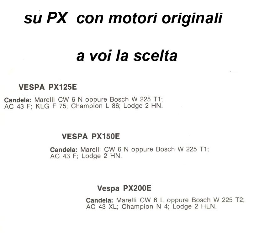

Ho un PX del 96,ho qualche pregiudiziale nella scelta per la candela da montare per un tour di circa 500 km da fare in 5 giorni in questo periodo?
Grazie mille.
Francesco
Inserito il - 11/08/2010 : 16:26:07  Mostra Profilo  Visita l'Homepage di poeta  Clicca per vedere l'indirizzo MSN di poeta Invia a poeta un Messaggio Privato
L 86 champion o Bosch W5AC, evita la BH6 NGk.

Inserito il - 12/08/2010 : 15:05:06  Mostra Profilo Invia a richiesta cancellazione un Messaggio Privato
83,56 KB

Inserito il - 12/08/2010 : 18:26:56  Mostra Profilo Invia a FraCar un Messaggio Privato
GRazie mille.
Per l'olio cambio,tirerò in aria la monetina per il 30 e l'80!!!!
