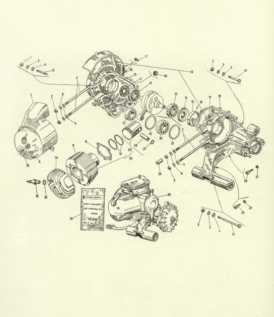

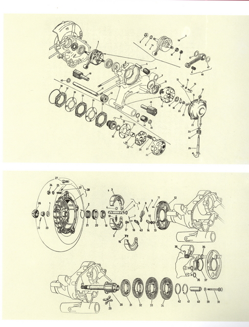

Ti allego 3 esplosi del motore, ne trovi altri su internet.
Segna il verso degli ingranaggi del cambio prima di smontarli. La vite dper togliere il parastrappi/quadruplo è esterna, quella sotto il coperchio frizione. Spero che non andrai a risparmio con l'olio miscela, guarda come è ridotto l'albero e la camera di manovella.

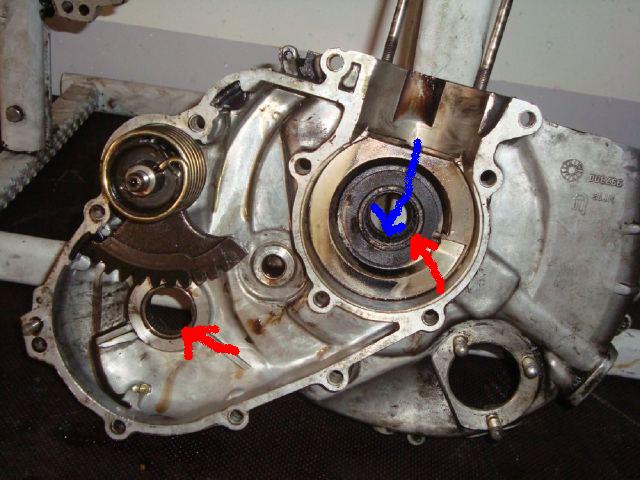

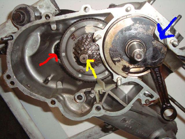

non riesco a togliere l'albero motore uffa..sono riuscito a togliere il gruppo cambio ..ma l'albero proprio no..vi allego 2 foto mi dite per cortesia quali sono i cuscinetti e i paraoli da cambiare? vi chiedo un piacere fate dei cerchi sulle mie 2 foto in modo da farmi capire quali sono i cuscinetti e quali i paraoli grazie mille a tutti

Inserito il - 06/08/2010 : 20:15:06
 59,32 KB
in rosso sono i cuscinetti 1 albero lato volano ,1 albero cambio lato selettore,in blu paraolio lato volano.
 60,34 KB
in rosso cuscinetto e paraolio albero cambio lato mozzo,giallo rulli albero primaria,blu cuscinetto è paraolio albero lato frizione,posti dietro l'albero. un'altro cuscinetto è posto nella primaria,consiglio di cambiarli tutti,5 cuscinetti ,3 paraolei,e crociera cambio importante. |

| non so come ringraziarti 150 e proprio quello che cercao grazie mille...una spiegazione ottima anche per una capra come me..grazie...un'altra cosa tu metti freccia gialla rulli ma mica devo cambiare qualcosa anche la? |

| quei rulli io personalmente non li ho mai cambiati parlo di un motore di 55000 km,ma il resto si,sul l'albero quando picchi col martello poggia i carter su una base piana,poi per la capra non preoccuparti nessuno è nato che sapeva gia tutto,ma è solo questione di volontà. |
