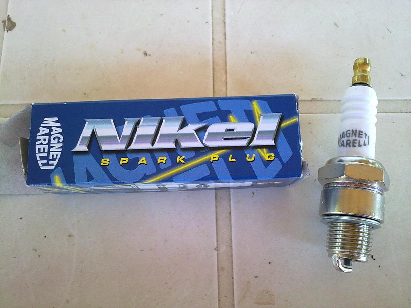

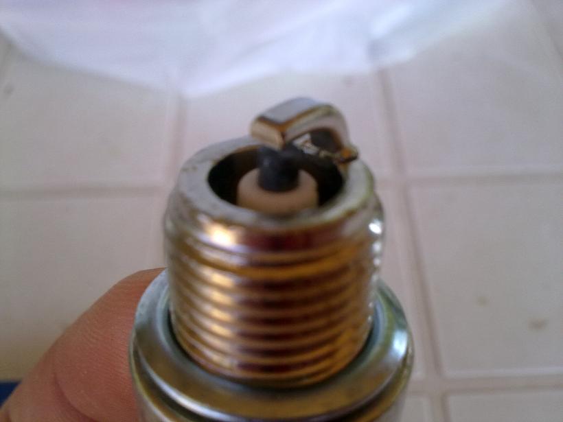

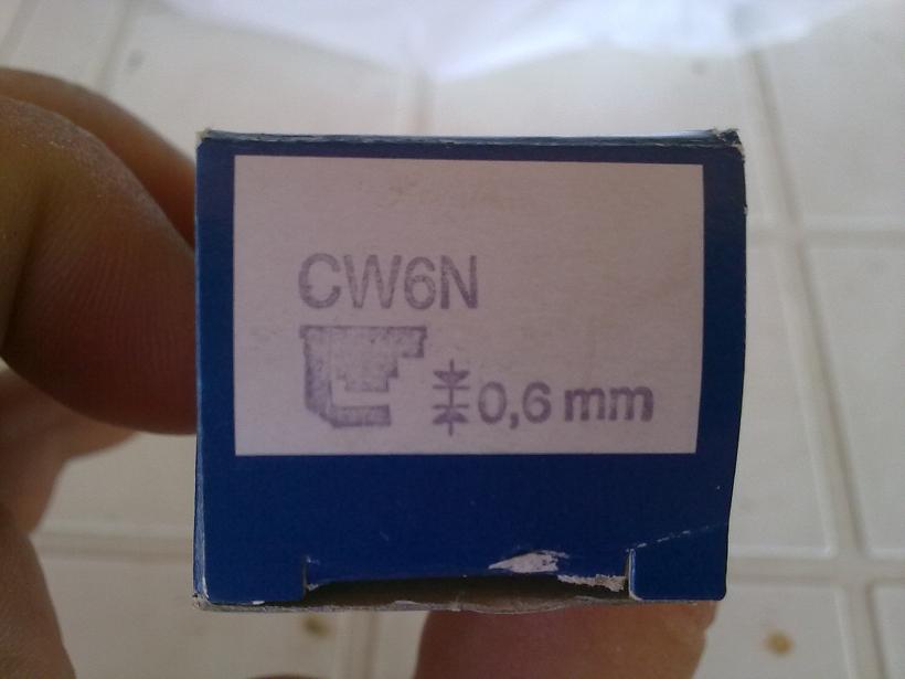

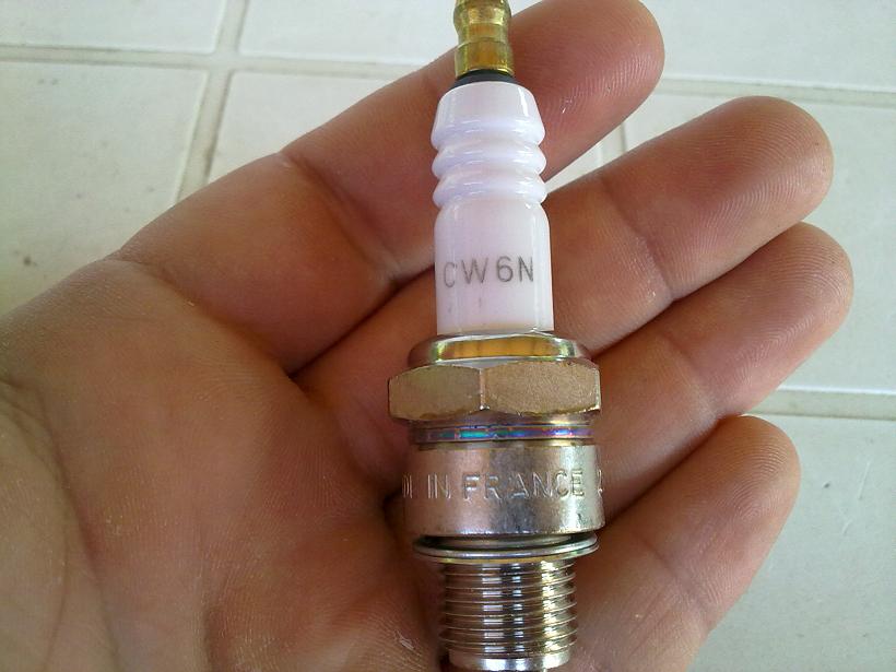

Salve a tutti oggi sono stato in un negozio di ricambi per moto e scooter e mi hanno dato questa candela (vedi foto), logicamente io ho specificato che me ne serviva una a gradazione più fredda rispetto all'originale e che sarebbe stata montata su una vespa con 75 polini...cosa mi dite a riguardo? ecco le foto:

Inserito il - 29/07/2010 : 19:02:28
E' una candela calda, corrisponde ad una B6 a te ci vorrebbe almenno una corrispondente ad una B7, meglio ancora B8.

Tranquillo Bocia, anch'io uso quasi sempre le NGK, e mai avuto problemi . Il fatto è che le NGK sono tra le candele più contraffatte, e ho il vago sospetto che molti purtroppo si facciano rifilare dei cloni "made in china" .
La Marelli CW6N ... come grado termico equivale a una Bosch W7AC o a una NGK B6HS...direi un tantinello calda per qualunque motore non originale!! Ma chissà perchè molti ricambisti fingono di non capire le sigle (...forse per vendere quello che hanno in casa? ) |
