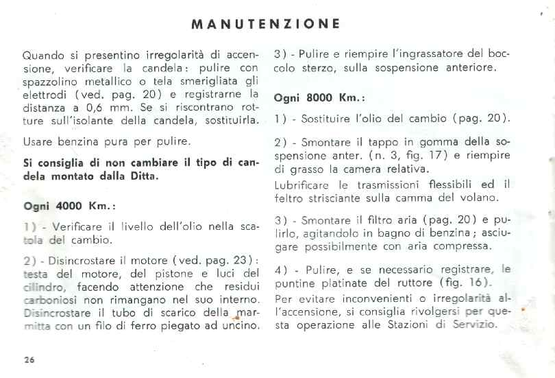

questo lo dice il libretto Piaggio che ti hanno omologato personalmente
sul libretto piaggio invece che hanno tutti gli altri riporta:
Cittā: Serdiana
Inserito il - 28/07/2010 : 14:58:21  Mostra Profilo Invia a djgonz un Messaggio Privato
ah, mi ricordavo 4000 ma era solo per controllare il livello... chiedo venia...

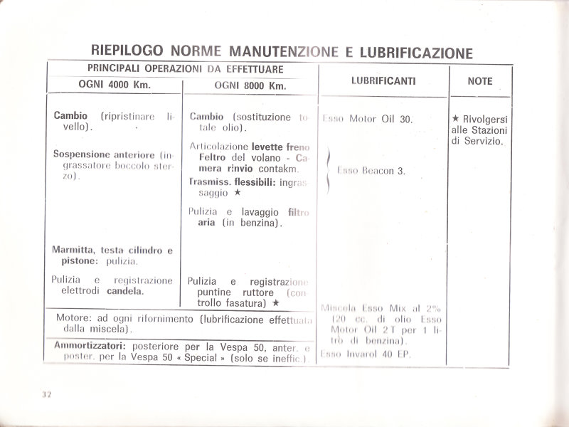

e questo č per il tipo d'olio che ci vā..cosi faccio ink l'amico dj

illusi... se sperate di farmi incacchiare vi sbagliate di grosso
posta quello dell'hp e vediamo che olio indica
