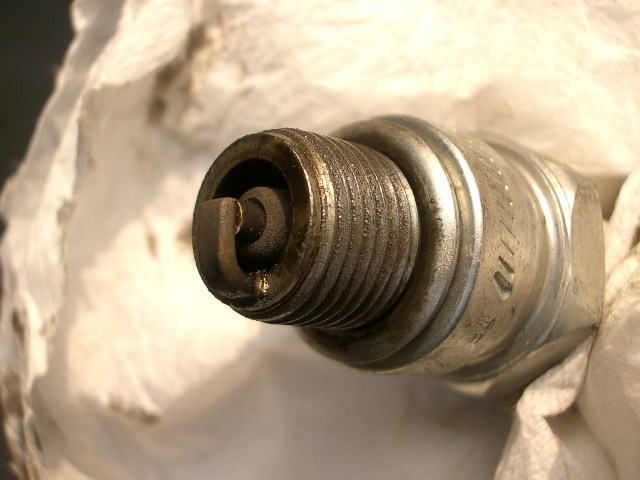

prova a vedere il colore della candela,con una tirata a tutto gas,per 2 km,ti fermi smonta la candela e ci dici il colore.

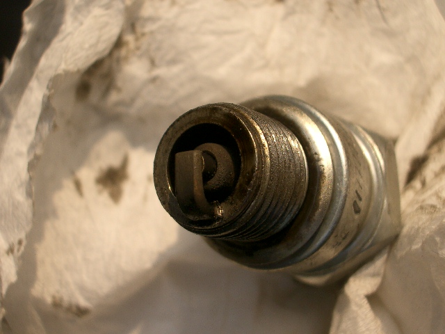

Intanto grazie a tutti per le risposte e per l'interessamento.. Ho controllato lo starter e torna al suo posto come dovrebbe, quando rilascio il pomello dell'aria. vi posto due foto della candela, fatte dopo un giro di un paio di chilometri ad andatura allegra (non ho tirato fino alla fine perchE sono ancora in rodaggio.. sembra ancora grassa e pensate che così la vite dietro carburo è svitata solamente di un giro e mezzo!

Inserito il - 29/07/2010 : 09:25:20  Mostra Profilo  Visita l'Homepage di poeta  Clicca per vedere l'indirizzo MSN di poeta Invia a poeta un Messaggio Privato
Mai abbassare la testata su un cilindro originale!
100 di getto direi.... e forellino sotto al filtro...
la candela ha un colore perfetto.
