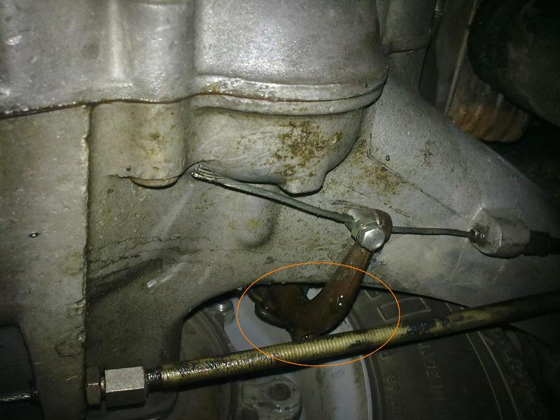

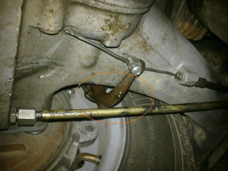

ciao ragazzi!
secondo voi da dove può arrivare sta perdita di olio da sotto il blocco?

OR della leva del carterino frizione.
Inserito il - 22/07/2010 : 20:29:58  Mostra Profilo Invia a Steck81 un Messaggio Privato
quoto

intanto grazie mille!
scusate ma io sono un po ignorante...
questo comporta smontare cosa?

il carterino che copre la frizione.devi togliere il tamburo,il piatto ganasce e infine sviti i 6 bulloni che tengono il coperchio
Toglietemi tutto,ma non la mia Vespa!
Inserito il - 22/07/2010 : 21:52:32  Mostra Profilo Invia a Steck81 un Messaggio Privato
Solo il coperchio(carter) copri frizione.. smonti i dadini, poi all'interno sfili l'alberino sostituisci i paraoli (O-Ring) e rimonti il tutto con guarnizioni nuove

fiuuuuuu... Grazie mille ragazzi mi avete tolto un peso pensavo fosse qualcosa di peggio!!
Provvedo appena posso!!
Grazie ancora buona serata a tutti!!

ah non ho mai precisato che è una 125 t.s. Non so se cambia qualcosa... Giusto x essere precisi!!
