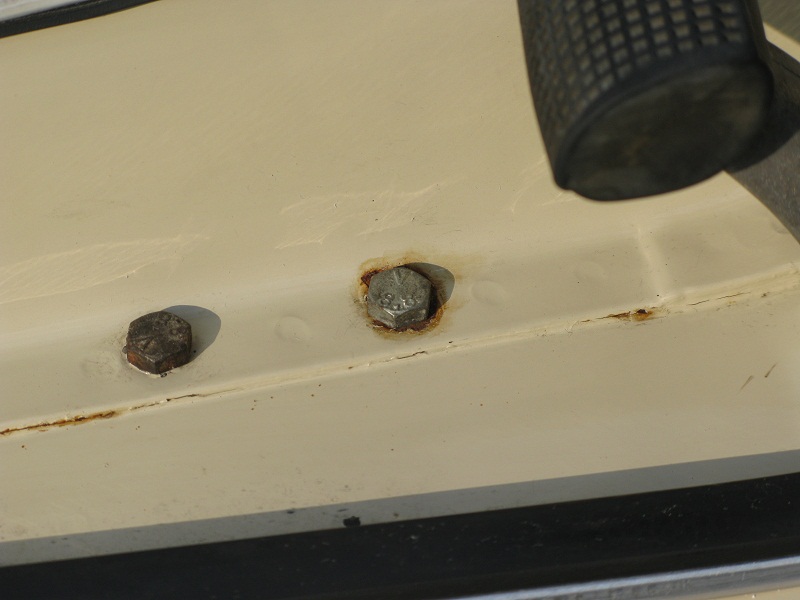

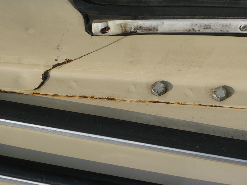

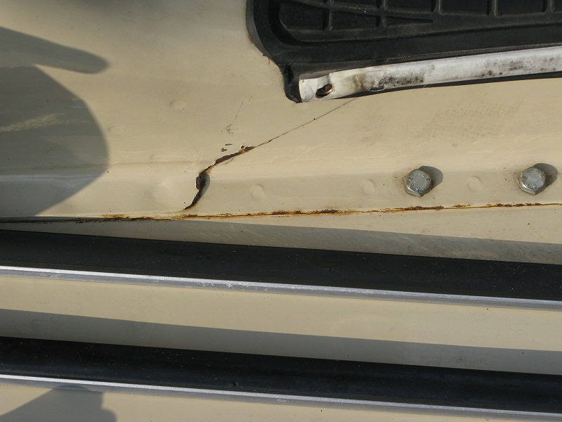

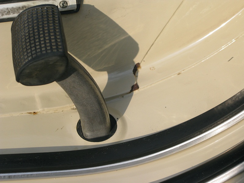

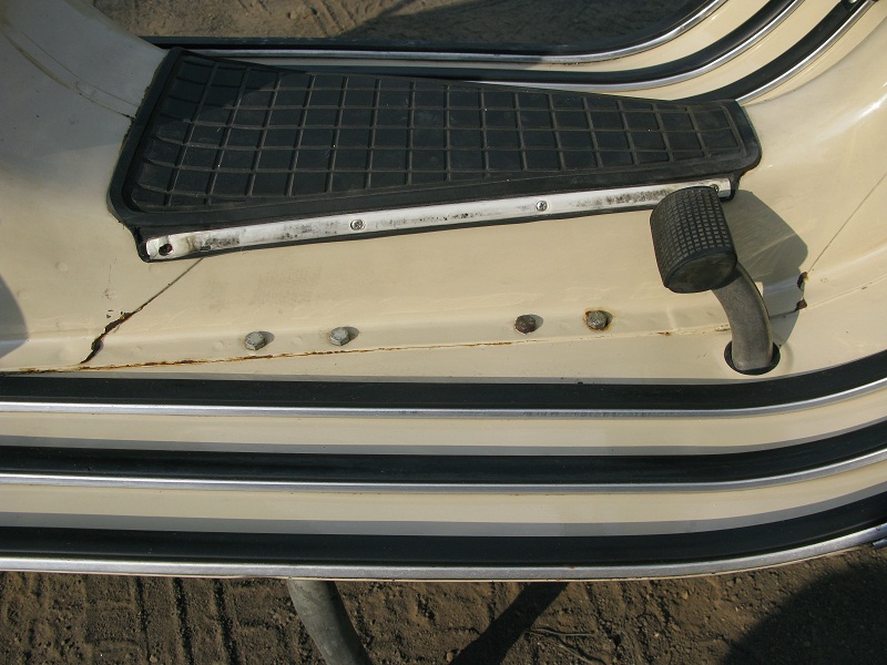

Ciao ragazzi, desideravo che qualcuno di voi esperto mi dia una dritta su come agire al meglio per eliminare questa ruggine credo superficiale che c'è sulla pedana del mio nuovo acquisto.
E' una cosa che posso fare da solo senza portarla dal carrozziere?
Voglio dire; con pazienza e accuratezza potrei riuscire a fare un lavoro ben fatto?
Possiedo il dremel e un compressore da 25 litri, credete possano giovarmi?
Avevo pensato di acquistare del colore nitro 3002M e poi farlo mettere in bomboletta spray come ho già fatto con il blu marine del mio PX150E che devo ancora montare dopo il restauro.
Vorrei fare un lavoro preciso e ottimale ma non so da dove iniziare.
Naturalmente devo togliere la ruggine mo non so che tipo di carta utilizzare, che tipo di antiruggine ecc.ecc.
Insomma se credete che sia un lavoro fattibile desidererei ricevere spiegazioni dettagliate; chiedo a voi perchè fino ad ora mi siete stati sempre vicino per qualsiasi mia titubanza ed avete sempre risolto qualsiasi mio problema.
Un grazie anticipato
Saluti da Boris

Pedana da sostituire, o come minimo sabbiatura totale

E la ruggine dov'è?????
Scherzi aparte direi che magari fossero tutte così le pedana arruginite..è un conservato da paura il tuo...
restauro conservativo!!!
Come già è stato consigliato cerca la bomboletta con il colore originale poi ad uno ad uno riprendi quei puntini di ruggine li pulisci per bene un goccio di convertitore un filo di primer, e poi vernici in originale con la bomboleta..
Inserito il - 21/07/2010 : 10:04:21  Mostra Profilo Invia a djgonz un Messaggio Privato
Ti conviene riverniciare quella parte di pedana... esce un lavoro più bello...
copri le striscie con del nastro e svita i bulloni del cavalletto, poi spazzola via la ruggine col dremel, passaci un po' di prymer, una carteggiatina al prymar e alla parte di pedana e vernici...

io gratterei con la spazzola di ferro e tirerei via la vernice che si stacca,poi sulla ruggine metti direttamente il ferox,che la converte in ferro,e poi un po di vernice.
Per i prossimi 10 anni la vespeta e'a posto :)
Inserito il - 21/07/2010 : 21:50:31  Mostra Profilo Invia a djgonz un Messaggio Privato
certo come no, e secondo te la vernice nel ferox attacca?
Passa l'antiruggine e vedrai che non avrai più problemi...

C'e da dire che prima di fare le foto gli ho dato una bella pulita per meglio evidenziare i punti di ruggine.
